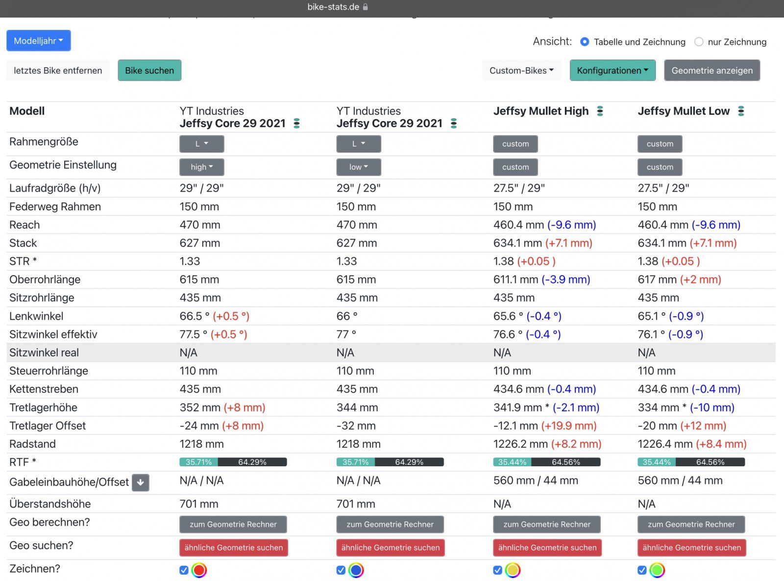

Ist mehr Agilität nicht genau der angepriesene Vorteil eines Mullet Setups?
Ja, aber vermutlich nur, wenn es von Anfang an als Mullet entwickelt wurde. Als verspieltes Mullet.
Wenn du nur das 29er HR durch ein 27.5 HR ersetzt, bleiben die KS (fast) gleich lang, die Ballance vorne/hinten ändert auch nur minimal.
Das Tretlager kommt zwar tiefer, was für ein agileres Verhalten in Kurven sorgt. Die Frage ist nur, ob sich die Investition lohnt. Falls du ein 27.5 HR bereits hast oder testweise von einem Kollegen auslehnen kannst, dann ist es definitiv ein Versuch wert.
Ein 27.5 HR beschleunigt auch schneller. Ist aber wiederum die Frage, ob die Investition in diesem konkreten Fall lohnt.
Danke für deine Einschätzung! Ich werde mal das 27,5 Laufrad aus meinem torque montieren und den flipchip auf High stellen. Versuch macht in diesem Fall wohl klug 😬👍
Nein.
Du meinst, es ist weniger Kraft zum Beschleunigen notwendig. Das stimmt zwar, ist in der Praxis aber irrelevant.
Der Radstand und die KS bleiben gleich, an der "Balance" ändert sich nichts.

Nein.
Genau
Eben, deswegen habe ich geschrieben, dass es fraglich ist, ob sich die Investition lohnt.
Na ja, sie ändern sich schon um ein paar mm. Die (horizontalen) KS werden zwar nur um rein rechnerische 0.5mm kürzer, der Radstand wächst aber um 8mm, was zu einer Änderung der Gewichtsverteilung vorne/hinten (Ballance) führt. Prozentuall zwar auch nur in der Nachkommastelle und damit fraglich, ob das was bringt, aber rechnerisch sind die Werte nun mal andere.
(Quelle: bike-stats.de)

Hey zusammen, da mir mein Jeffsy 29 Core 3 in L doch etwas unhandlich vorkommt, habe ich überlegt einfach ein 27,5 Laufrad hinten zu verbauen. Wie seht ihr das bezüglich der Geometrie Änderungen? Eine realistische Idee oder wird das nichts?
Freue mich auf eure Erfahrungen/Meinungen!
Ich habe es jetzt mal gewagt, der ganze Spaß hat mit gebrauchten Teilen knapp 120€ gekostet und dafür kann man es ja mal probieren.
Flipchip auf high gestellt und knapp 250g Mehrgewicht am Hinterrad, Mal schauen wie es sich fährt ;)
