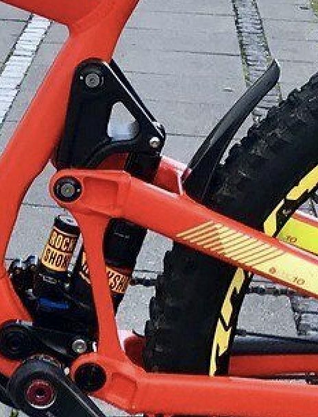

Frage mich wie das bspw. bei Herstellern wie Evil aussieht, deren Hinterbaukonstruktion ja richtig kompliziert aufgebaut ist.
Das sieht nur so aus, komplizierter als ein Viergelenker ist es aber auch nicht. 🙂
Aber auch am Delta-Link kann mal ein Steinchen zwischen Rahmen und Hinterbau gelangen. Bis jetzt is noch nie was passiert und eigentlich ist auch genĂĽgend Platz.

Hatte mich schon gefragt wie das wohl bei anderen ist.
Beim alten Tyee hat Propain zumindest schonmal oben n kleines Schutzblech verbaut, hätten sie aber sinnvollerweise, bei dem einteiligen Hinterbau, gleich durchgehend machen können, aber immerhin.
