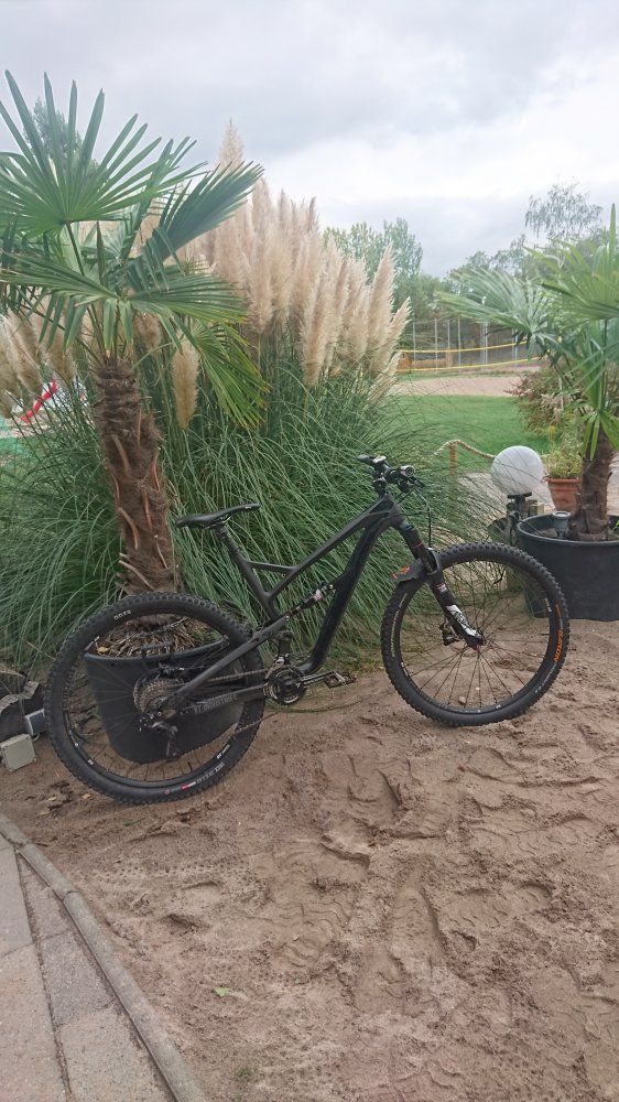

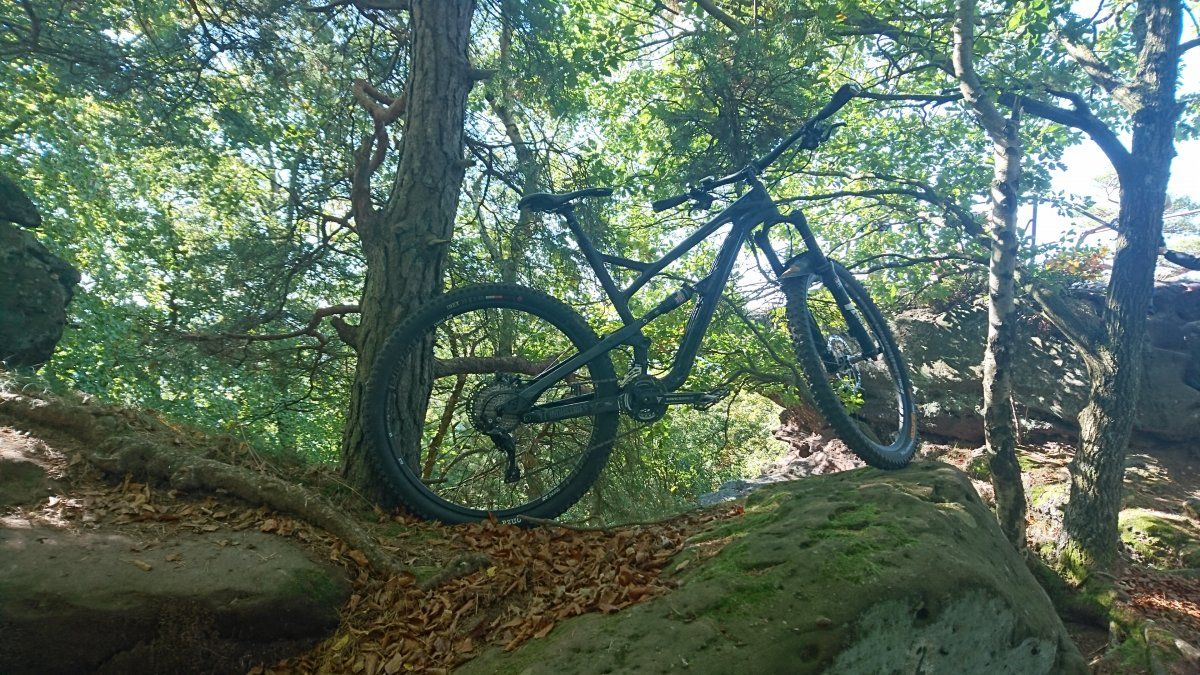

Das Jeffsy ist sowas von ein Träumchen, habe es gerade fünf Tage lang im Pfälzerwald eingeweiht.
Ich bin mit 1,92 recht groß und bis dato noch ein Allmountain mit 140 MM in 26" gefahren. Als klar war, dass ein neues her soll, bin ich auch diverse 27,5" gefahren, mitunter das ibc 2.0 in XL. Schnell wurde mir klar, dass bei meiner Größe nur ein 29er richtig Sinn macht. Nach diversen Überlegungen und langer Recherche bin ich immer wieder beim Jeffsy hängengeblieben. Es erfüllt einfach alle meine Anforderungen an eine tourentaugliche Trailrakete. Groß und nicht zu kurz, dabei trotzdem wendig, geile Zugverlegung, gerne 140 MM, progressiver Hinterbau und mit Umwerfer kompatibel etc.
Schlussendlich muss ich sagen, dass meine Erwartungen übertroffen wurden. Es ist nicht superleicht, aber das war auch nicht mein primäres Ziel, vor allem nicht, wenn man sich einen Vorderreifen drauf zieht, der schwerer ist als das VR selber.
Das Rad steigt gut. Auch an steilen Rampen, nur würde ich persönlich zentraler über die Pedale sitzen und reintreten, aber der Sattel kann auch noch nen Stück weiter nach vorne. Bergab geht das Jeffsy so richtig steil, erstaunlich wendig, schluckfreudig dabei, ohne das Feedback des Untergrundes zu vergessen respektive diesen einfach nur platt zu bügeln. Umso schneller man wird, umso spurfreudiger wird es. Zumindest muss man es permanent Bremsen, es will immer die maximale Speed rausholen. Spurtreu wie sau, scheut es kein Geläuf, lässt sich super übers Hinterrad abziehen und liebt selbst enge Serpentinen/Steilkurven.
Getauscht habe ich lediglich die Schläuche gegen Milch mit schwarzen Ventilen, den Sattel, die XT Bremsanlage gegen eine MT 5 samt neuen HC Hebeln, die Griffe und eben den Vorderreifen. Demnächst kommt hinten wahrscheinlich etwas kompatibeleres zu feuchten Untergründen rauf, denke es wird der wtb vigliante.
Was ich unbedingt noch machen möchte ist die DT ex 371 einzuspeichen. 22,5 MM Maulweite ist leider etwas zu schmal.Das hat doch bestimmt schon jemand gemacht und kann mir sagen, ob die Speichenlänge passt. Danke!
