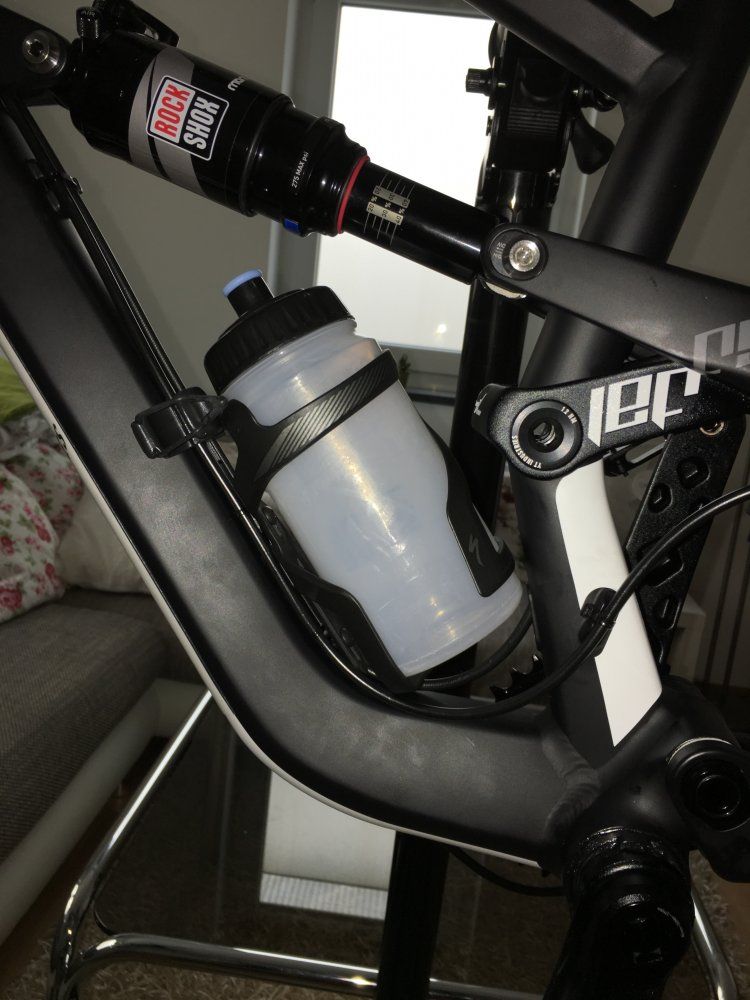

Hallo, hab eine Lösung für das Flaschenhalter-"Problem" gefunden, wenn man nicht gerade den Trinkmaster 3000 verwenden will.
Dazu braucht man:
- Shimano Flaschenhalter-Adapter SM-BA01 (ca. 11-13€)
- Specialized Zee Cage Flaschenhalter oder ähnlichen (ca. 17-18€)
- 0,5l-Trinkflasche (z.B. Run&Move 2,90€)
Die orginalen Leitungshalter im unteren Bereich des Unterrohrs kann man entfernen und anstelle dessen den Adapter anbringen. Der Adapter ist zweiteilig. Man braucht davon nur die Trägerplatte. Die Abdeckung habe ich nicht verwendet. Die mitgelieferten kleinen Schrauben vom Adapter-Set müssen noch etwas gekürzt werden, sonst gehen diese am Rahmen an, wenn der Flaschenhalter auf den Adapter geschraubt wird. Die Brems- und Sattelstützen-Leitungen habe ich mit kleinen Kabelbindern am Adapter fixiert. Ich habe das ganze auch noch mit einem SKS Airchamp Pumpenhalter kombiniert. Sieht dann alles so aus.
