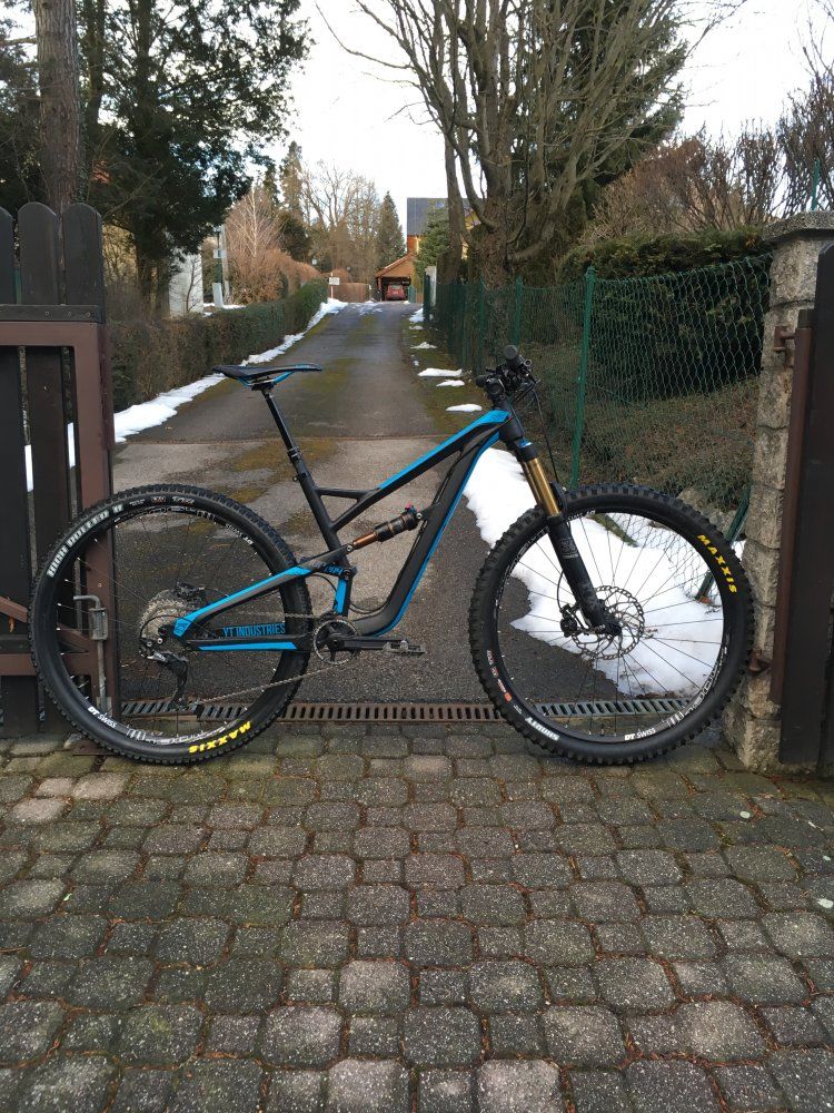

So! Mein Jeffsy ist jetzt auch fertig für 2017.
Fahrwerk wurde durch Fox ersetzt und komplettes 11-Fach XT Upgrade gemacht. Jetzt wird noch ein Lenker mit mehr Rise kommen und ein anderer Sattel.
Ein Foto mit dem großen "Bruder" Tues in gleicher Farbe + Konfig. folgt noch ;)
Sonst was ich bis jetzt bemängle, sind die Hülsen im Rahmen wo die Züge rein und rausgehen. Mir hats da schon die Reverb Leitung gekappt und musste Ihn ersetzen, auch der Schaltzug hinten zieht sich immer raus...
Trotzdem -> Jeffsy ist ein Top Bike für den Preis :)

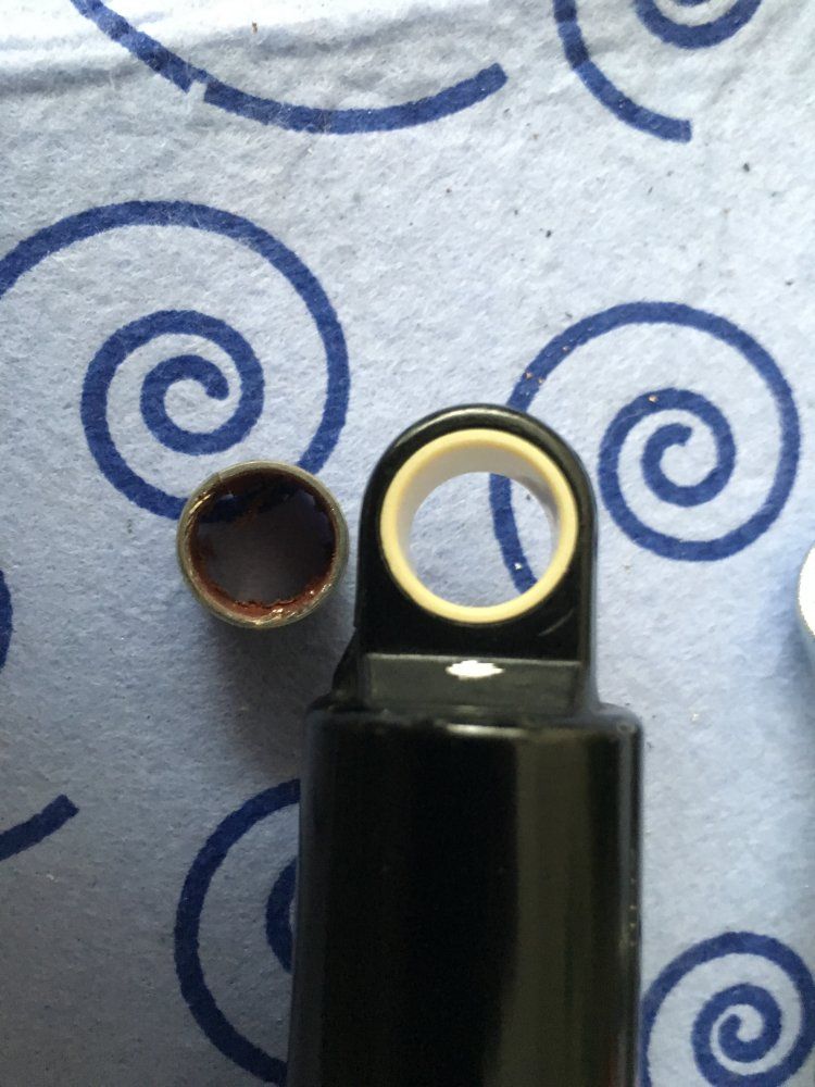

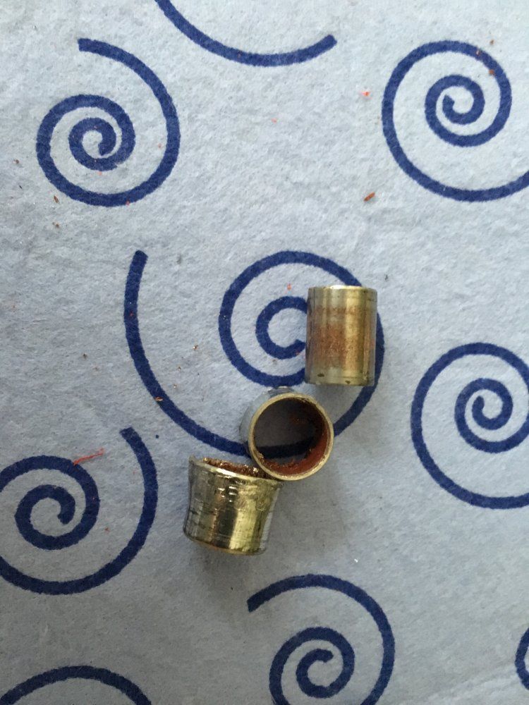

Hi,
hab mal auf Huber-Buchsen gewechselt. Aufgrund des Wetters konnte ich noch keinen Test fahren. Werd eh erstmal die Frühjahrswartung machen. Bericht folgt dann. Allerdings sprechen die Bilder schon irgendwie für sich. Bin die Lager nur einer Saison gefahren :)
Anhang anzeigen 571572 Anhang anzeigen 571573
Wie fest sitzt die Achse jetzt in den Buchsen drin?
Ließ sich die Achse in den alten Buchsen von hand bewegen?

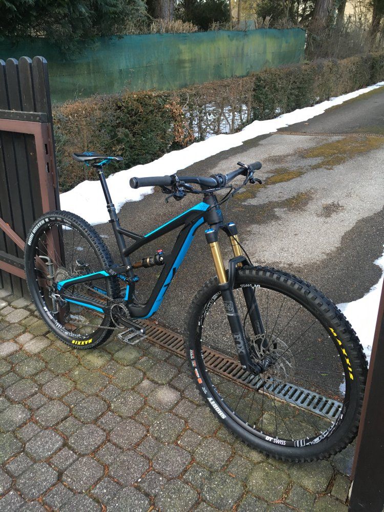

Anhang anzeigen 572110 Anhang anzeigen 572111
Schöner Aufbau ist das ein M oder L ?

ne, gar keine Chance (siehe Bilder). Die Achsen waren super fest drin. Hatte einige Probleme die dort raus zu fummeln.
Ist kein Vergleich zu vorher. Lässt sich alles sauber bewegen.
Jau, mit dem Originalwerkzeug von Stefan, mehreren Uscheiben und gefühlten 100 Umspannereien hab ich die Achsen auch schadensfrei heraus bekommen. Die Gleitlager und neue Achse bekommt man so ganz easy hinein.
Schadensfrei ist nicht schlecht. Aber da die eh durch waren und voll rostig hab ich für "extra Liebe" keine Notwendigkeit gesehen ;)
Achsen! ;)
Aber auch die Bushings habe ich makellos ausgebaut bekommen, das ist ja das kleinste Problem mit dem Hubertool.
