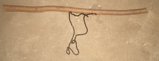

ich hab mal ne kettenpeitsche aus nem ast, zwei nägeln und ner alten kette gebaut...hat 5 minuten gedauert und war ne notlösung. evtl kann ich nachher mal nen foto machen (wenn meine eltern das teil nicht weggehauen haben).
