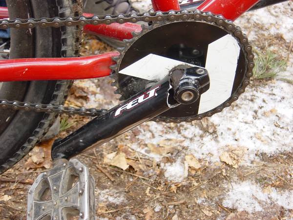

Auf KEINEN Fall diese Kurbel. Das ist so ziemlich die letzte Stahlkurbel die man kaufen sollte. Bei Kurbeln kauft man sich am allerbesten ne Gebrauchte wenn man das Geld nicht hat. Ne gebrauchte Stahlkurbel ist entweder gebrochen, verbogen, ausgeleiert, oder sieht so aus wie ne neue nach zwei Wochen auch aussehen würde. Achso die Idee von Alöx ist auch gut viele fahren mittlerweile wieder Alukurbeln von Shimano.

Aber NICHT die Feltkurbel kaufen
Hab ich aus dem Fotoalbum aber das ist KEIN Einzelfall.
die kurbeln hatte ich noch von meinen alten bike was ich nie gefahren bin und die sind noch top ich warte bis die kaputt sind dan ho ich mir auch sowas in der richtung.
