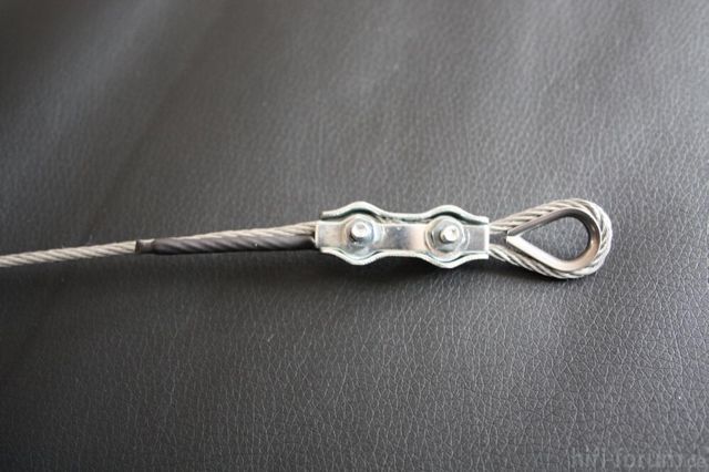

Wie kann man das Drahtende sauber abschliessen ?
Registriert
1. März 2013
Reaktionspunkte
228
Hat jemand eine Idee, wie man das Endstück sauber abschliessen kann, ohne daß die Drähte einem verletzt ? Es handelt sich um ein 5 mm Drahtseil !
Seilendkappe? Alter Speichennippel? Letzteren kann man auch ein bisschen aufbohren, falls das wg. des Durchmessers noetig sein sollte ... ;)
Verloeten ginge u. U. noch ...
Ich würde das Kabel und das Kabelende gemeinsam ein Stück weit einschrumpfen.
So ist dann die Schnittstelle komplett abgedeckt. Dann steh es auch nicht mehr so ab.
Schrumpfschlauch gibt's ja in allen möglichen Dicken und Qualitäten.
Es gibt auch Händler/Dienstleister, die einem solche Seilschlaufen mit Quetschhülsen fertigen, da sind die Enden sauber in der Hülse.
Kostet halt.
Hab leider gerade keinen Link zur Hand, aber Gugel kennste ja - irgendwas mit "Drahtseil konfektionieren Quetschhülse".
Also am Rad bei den Schaltzügen oder Bremszügen verwende ich immer Nagellack, anstatt eines Alunippels.
Den Nagellack gibt es inkl. Pinsel bei jeder Drogerie.
Funktioniert perfekt. Franst nicht aus.
