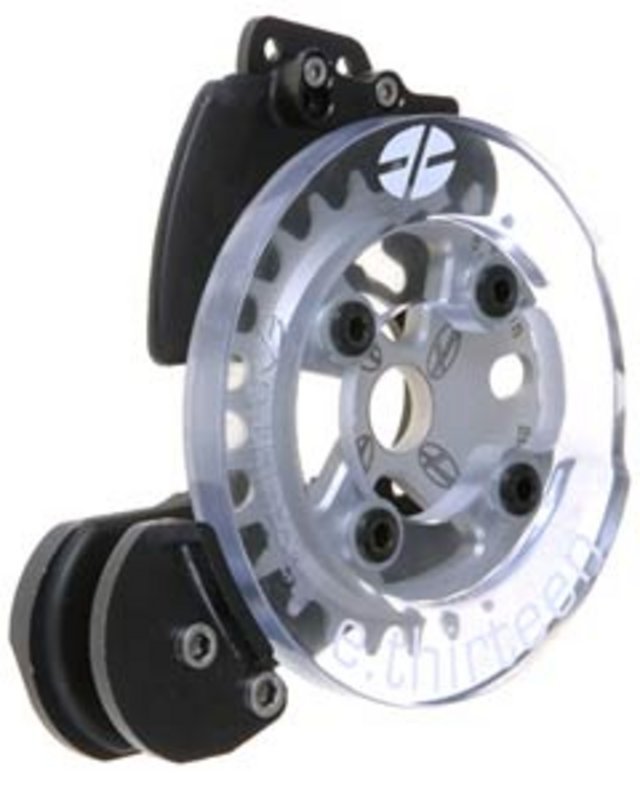

NEUE FRAGE: bin echt total verzweifelt, ich habe diese Kurbel: http://www.bike-mailorder.de/shop/B...Kurbel-NPJ-3-piece-Crankset-MTB-BB::3924.html mit diesem Kettenblatt http://www.bike-mailorder.de/shop/B...blaetter/NPJ-Kettenblatt-36-Zaehne::3921.html
so jetzt hab ich mir die E-13 Kefü neu geholt und stell fest das die net draufpasst wegen den scheiß Löchern.. :-((((((((
Was soll ich bitte machen? Habt ihr ne gute preisgünstige lösung???
DAAAAAAAAAANKEEEE
Also die meisten FR Führungen kann man definitiv nicht mit solchen Kettenblättern kombinieren. DIe E-13 Führung die dafür gedacht ist gibt es ja nur bis 26 Zähne und mit Spezialkettenblatt. Dann braucht man natürlich hinten auch ein entsprechend kleines Ritzel.
Ich hab keine E-13 deswegen kann ich dir nur bedingt helfen aaber ich hab auch noch von keinem gehört der ne E-13 und ne BMX Kurbel erfolgreich miteinander kombiniert hat;)

denken bevor kaufen !!!also da biste echt selber schuld ! ist doch klar dass du da net den bashring von der e.13 benutzten kannst !!!
die führung schon aber nicht den bashring...
oder du must dir die e.13 street kaufen , die kannste mit der cromo kurbel fahrn. aber da bsite auf das kettenblatt angewiesen was bei der e.13 street direkt dabei ist ! hat glaube ich 28 zähne ...

Oh mann das da das problem liegt hätte ich gar nicht erwartet
Das man die Kefü benutzen kann ist nicht selbstverständlich. Durch die fehlende Kröpfung und konstruktionsbedingt ist bei Stahlkurbel extrem wenig Platz zwischen Kurbelarm und KB das sollte man beachten;)

Ne du meinst der Abstand zwischen KB und Rahmen oder Kurbel und Rahmen oder was auch immer aber ich rede von dem Abstand zwischen dem Kettenblatt oder der Kurbel. Was auch immer führt, sei es nen Käfig oder ne Rolle da muss die außensete so dünn sein dass man eine BMX kurbel dazwischen durchpasst. bei meiner Blackspire z.B. würde es zwar oben passen weil es da keine Außenführung außer dem Rockring gibt aber unten wird sie sehr wahrscheinlich gegen die Rolle stoßen
Aber da eine e-13 sowieso nicht führt ohne Rockring kann man sich den Unsinn auch schenken.
Ich meine das DMR wäre schaltungkompatibel schau mal ob du da 4 Löcher reinbohrst und dann den Rockring dran schraubst denn anders ist das beim E-13 auch nicht. Und vergess dabei die Unterlegscheiben nicht sonst liegt der Rockring direkt auf dem KB auf ;)
Möglichkeit 2 ist ein 4 Arm Adapter und ein normalens 36 Zähne KB. Letzlich ist das ja auch egal den 36 Bbleibt 36 und wegen dem Rockring braucht man ja gar kein stabiles Kettenblatt;)
