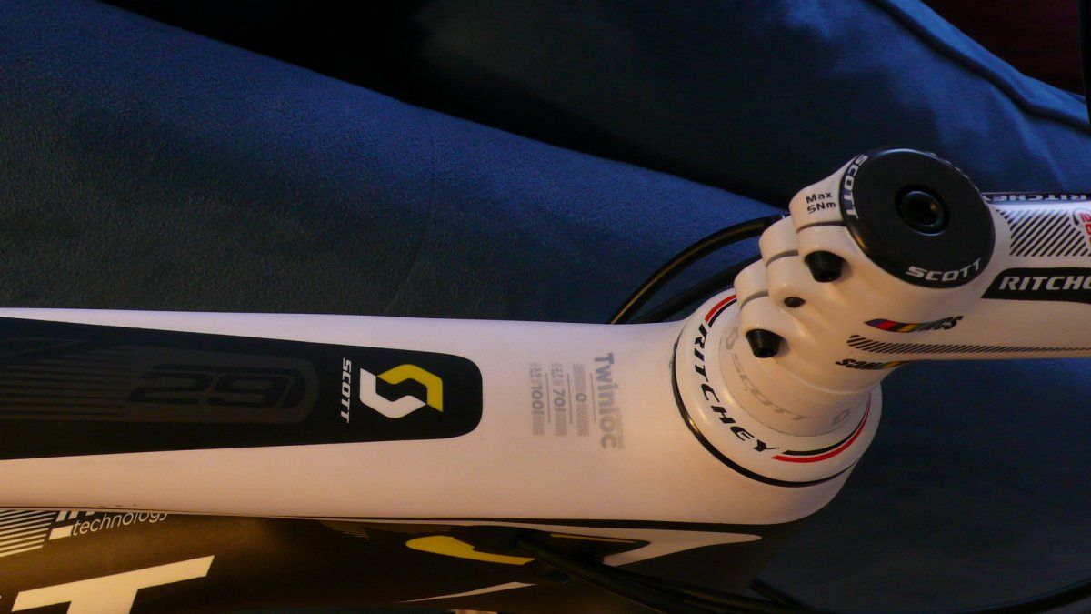

Sicher nicht. Ich fahre seit 2007 jedes Jahr ein Scott, immer wieder mal Genius und Spark im Wechsel. Definitiv verändert sich der Federweg am Dämpfer und an der Gabel. Hier ein Bild eines Spark aus 2013:
Es war damals noch auf dem Rahmen der Federweg der Modi aufgedruckt. Und das war auch einwandfrei zu merken.
