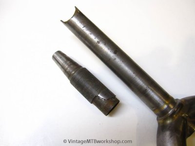

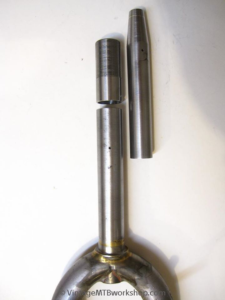

Die eingelöteten Hülsen oder Stubs sind eigentlich nur was für Randonneur oder classic-mtb highend Fetischisten. Leider sind die überhalb der Gewinde damals eingelöteten Crmo Rohrstück-Klemmansätze ab und zu mal kaputt gegangen. Da ist dann auch die Gabel kürzer wenn die Hebelkräfte einen Teil des Gewindes abbrechen. Anders als Bei WTB (Cunningham/Potts), welche um das System vermeintlich "stabiler" machen zu können ein eigens konzipiertes Klemmsystem entwickelten, kam bei Ritchey & Salsa die einfache eingelötete Hülse bald wieder aus dem Trend.

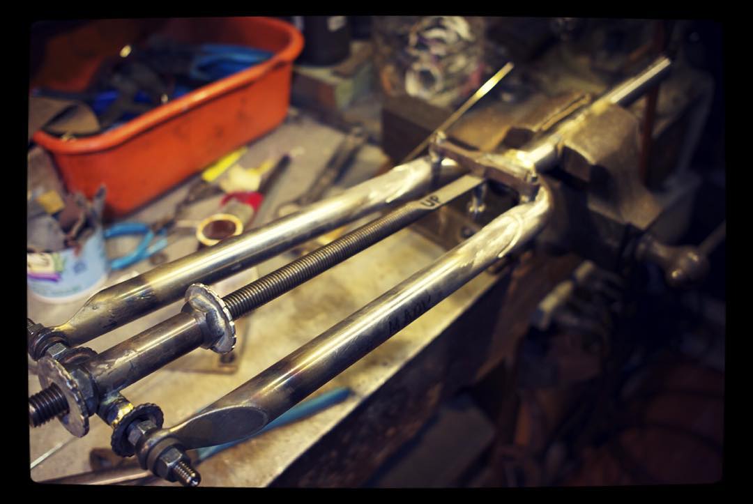

Interessant an der ganzen Sache ist allerdings wie man eine Gabel (kurz oder zu kurz geratene Gabel durch Bruch oder Rahmentausch) für Ahead verlängern kann.
wer sich mehr zutraut kann auch zusätzlich Gabelscheiden bei manchen Modellen tauschen :D

zugegeben seltener Nerdkram,
es gab 2 bzw 3 verschiede Klügelsysteme für Aheadvorbauten auf Gewindegabeln:
ala wtb mit konischen Adaptern:

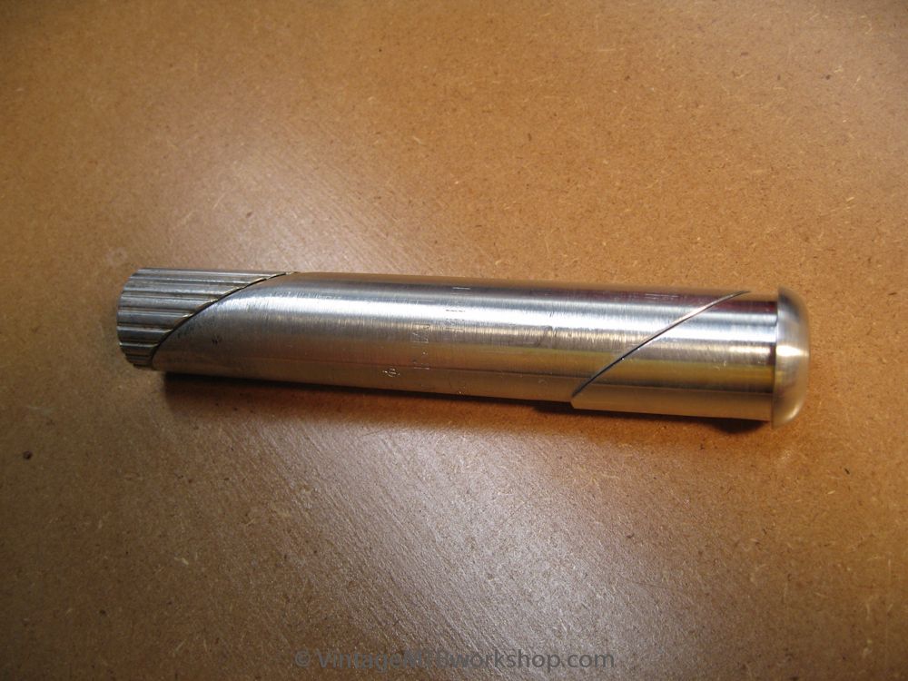

inkl. Schlitz für frühe Wtb-Vorbauten ohne eigene Klemmung zum Spreizen und für aussen klemmbare Aheads wie zB die Goosenecks dann das Teil ohne Schlitz (siehe 3.Bild).
(mit einer Schraube breiteren Masses hat man die Dinger dann gekupscht oder getauscht)die bessere
Warum man bei Potts&Cunningham die extrem aufwändindige und etwas überkomplexe Lösung entwickelte? größere Durchmesser bei (damals vermeintlich besserer Stabilität), wohl gleichem Ergebnis zu einer normalen Hülse in einem 1"Schaft... Diese recht dünnwandigen Einsätze und hier am Ritchey gezeigte Variante war eine Sache der frühen 80er seinerzeit von kultigen Touringbikes übernommen.
Lösung welche Schaftbrüche dennoch sicher vermeinden soll ist aber ein custom oder passender Quill:
(Ritchey hat ähnlich Groove und IRD double wedge, also Klemmkeil oben und unten für die späteren Vorbauten genommen)
