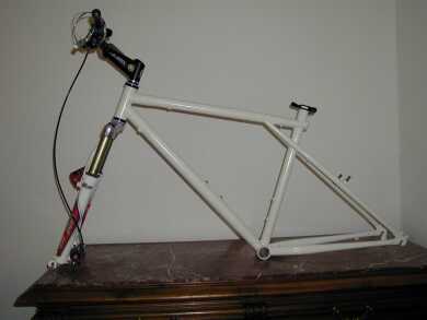

Dieser einstmal übel zerkratzte GT Tequesta Rahmen war noch in meinem Bestand und soll als SingleSpeed aufgebaut werden.
Damit mir hier keiner mit Starrgabel kommt: Federgabel muss sein. Die Judy ist einstellbar: 63, 80 bzw. 100mm. Bevor ich es ausprobiere, welchen Federweg würdet ihr empfehlen? Verträgt die Geometrie überhaupt 100mm?

Es kommt daruf an, ob der Rahmen schon für Federgabeln vorgesehen ist...
...und wie Hoch die Gabel baut...
Pauschal würde ich sagen je älter, desto weniger Federweg...
ich würde die 63mm empfehlen...
Brice
Nein, tut sie nicht! Maximum sollte 80mm sein,aber nur mit anderem Vorbau,ansonsten versaust du dir das ganze Fahrverhalten.
Aber wie Alditüte schon vorgeschlagen hat, sollte der Rahmen eigentlich am Besten, wenn überhaupt;) , 63mm vertragen.
Viel Spass beim Aufbau!
Gruß Koko
mein gt wurde etwa 1991 in den usa gebaut und ursprünglich mit bologna crosscut ausgestattet. die federgabel-boom brachte dann eine 63mm manitou gabel. es war furchtbar! habe mir dann irgendwann ein rocky angschafft und zum erstenmal die vorzüge einer federgabel wirklich erlebt.
jedenfalls brachte erst der rückbau auf die original crosscut wieder das bocksteife und liebenswerte gt zu tage und so dient es mir bis heute als treues singlespeed. es war mir vorher unvorstellbar, welchen gravierenden einfluss eine federgabel in einem starrgabel-rahmen haben würde... menis
