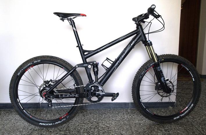

Wie schwer läßt sich die Fuhre schalten bei den Leitungsabgängen an der ExBox?
Dreh die doch nach unten unter die Kettenstrebe, so daß die Züge direkt von vorn in die Box laufen.
Und die Drehmomentabstützung sieht auch...abenteuerlich aus. Wobei ich zugeben muß, daß bei Postmount am Rahmen wirklich keine bisherige Lösung existiert, mal abgesehen von der langen gelochten und eigentlich inakzeptablen Originalabstützung. PM gehört auch aus diesem Grund nicht wirklich an den Rahmen!!
Mich würde mal interessieren, wie lang die Kabelbinder mitmachen?!
