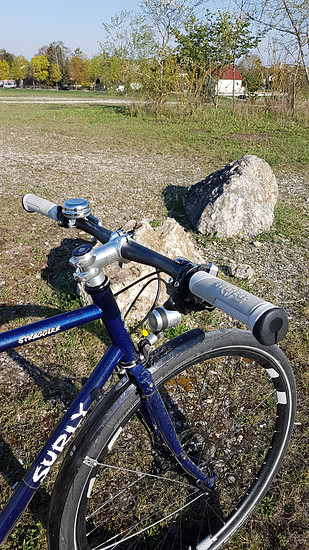

Ich bräuchte einen Lampenhalter für mein Akkulicht, da ich die Nacht vorher leider festellen musste, das wenn eine zu hohe Tasche auf dem frontrack ist man leider nicht die Strasse beleuchtet, sondern nur die Tasche. Das Problem Solvers Ding war überall aus, also im Keller umgeschaut, was so rumfliegt, und siehe da, eine alte Sattelstütze, sogar im richtigen Maß. Also kurzerhand ein paar cm gekürzt, und entgratet, ein schnelles Loch quer durchgebohrt und mit Hilfe von Zahnscheiben am 24 Pack Rack festgeschraubt. Das Loch gegenüber der Schraube funktioniert als Montageloch, da kommt man gut mit dem Inbus durch. Funktioniert wunderbar, sitzt, wackelt nicht, und Luft hat's auch nicht ;). IMG-20210130-WA0005.jpeg
