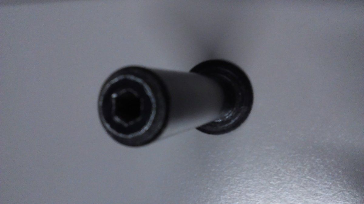

Servus zusammen,
ich greif hier nochmal das Problem mit dem Spiel der Hinterbauschwinge auf..
Steinigt mich nicht, gelesen hab ich etliche Beiträge zum Thema entfetten und Loctite, aber ich steig nicht durch..
Es war eine ganze Zeit Ruhe bei mir, aber gestern hat es das ganze Verbindungsstück linksseitig zur Hälfte herausgetrieben
Mir ist auch die Funktion nicht schlüssig, bzw. wie das ganze Prinzip halten soll?? 2x Imbus, davon 1xeinmal gekontert und das muss es doch gewesen sein,oder?Oder hab ich beim letzten Ausritt ein Teil verloren??
Wo genau kommt Loctite drauf?
Besten Dank für eure Antworten!!!
Mike
Loctite kommt auf die Gewinde beider Schrauben.
