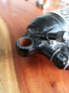

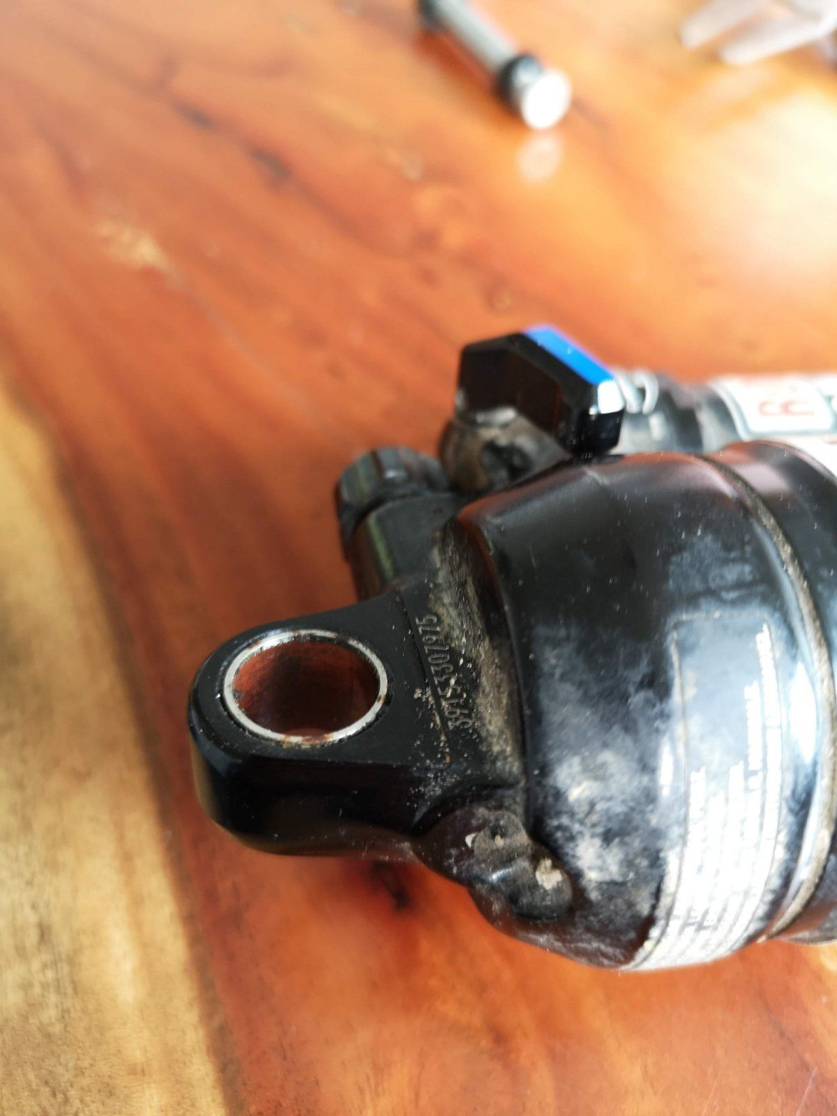

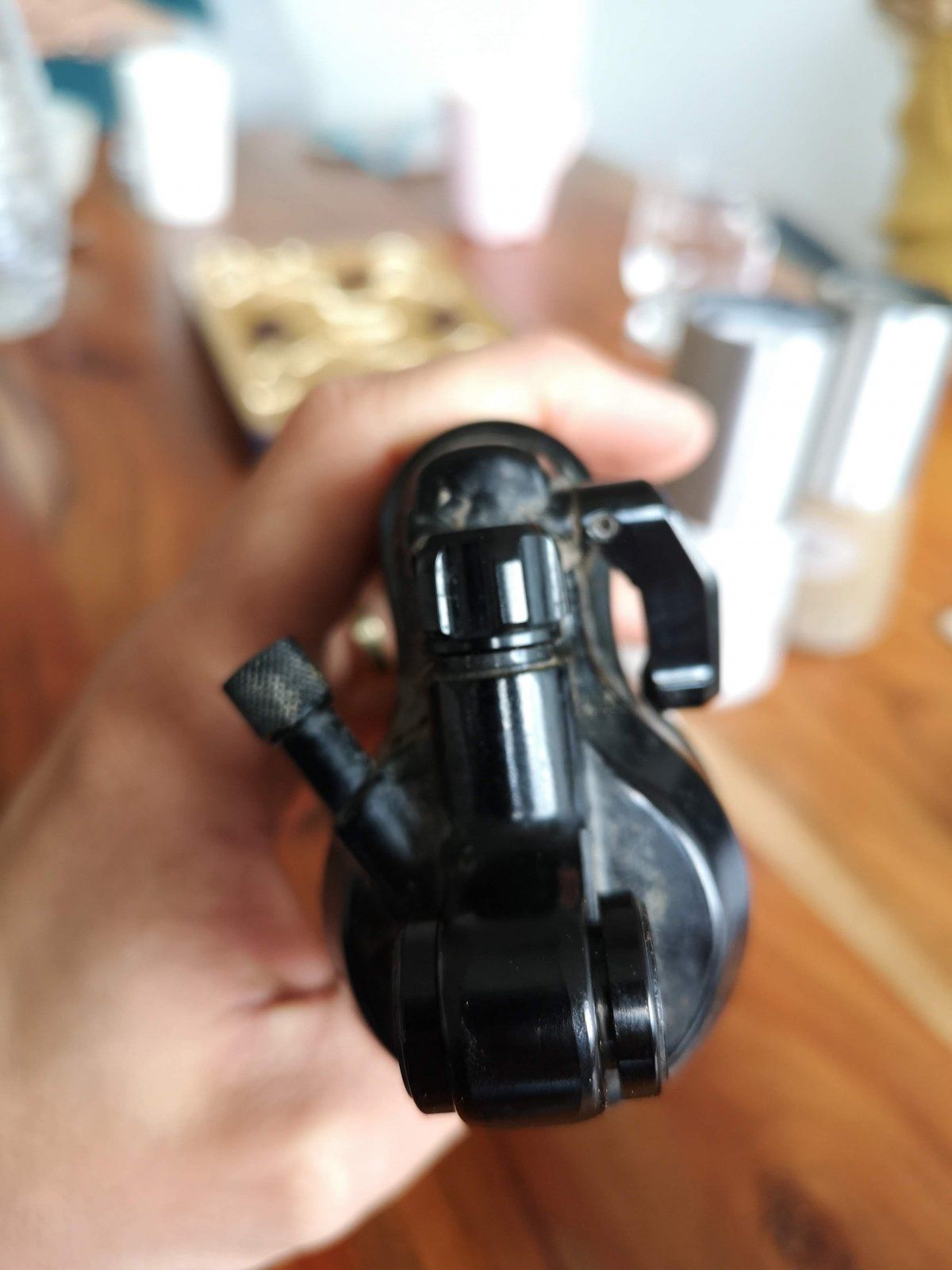

Sorry, ich stand womöglich aufm Schlauch. 22,2mmx8. Ich habe heute nochmal alles ausgebaut und ausgemessen. Anbei 4 Fotos. aktuell misst die breite des dämpfers + Spacer 20,8mm d.h. eine Differenz von 1,4mm oben und an der unteren Dämpferaufnahme 21,5mm. Die Hülse an sich hat die 22,2mm. An einem Dämpferauge ist ein Verschleiß zu erkennen.

Bild 3:
Nimm mal die Gleithülse und stecke sie in die Wippe, sie sollte so breit sein wie die Wippe, Innenmaß.
Im Idealfall lässt sie sich leicht einschieben und fällt nicht von selber raus.
Dann steckst du die 8mm Hülse durch. Diese darf seitlich nicht überstehen.
Dann schraubst du das fest und misst den Abstand der Wippe Innenmaß.
Dann misst du die Dicke der Spacer.
Dann misst du die Dicke des Dämpferauges.
Abstand Wippe Innanmaß - (Dicke beider Spacer + Dicke Dämpferauge) = ?
Sollte ca 0,05 - 0,3mm sein.
Wenn das 1,4mm ist, ist das viel, dann brauchst du neue Spacer.
Bild 1 sieht komisch aus...
Könnte es sein, dass der Dämpfer stark zu der einen Seite hin gedrückt wird - wegen Kaltverformung?
Mal kräftig durchgeschlagen?
Einer von den 8mm Bolzen verbogen?
Das muss sich jemand live ansehen...
Ein und ausbau des Dämpfers hat meines Wissens nach nicht komplett stattgefunden.
Kaltverformung kann ich ausschließen, da keine Crashs oder Durchschläge. Bolzen sehen ebenfalls gerade aus. Dicke der Spacer ca. 4 mm. Breite Dämpfer 12,8.
Von den Fotos her sieht es so aus, als wäre der eine Spacer einseitig verschlissen. Zur Ursache kann man jetzt per Ferndiagnose nur Mutmaßen. Wenn du selbst keine Erfahrung damit hast, würde ich dringend den Gang zur Werkstatt empfehlen.
Neue Buchsen und Gleitlager sind auf jeden Fall fällig. Zu prüfen wäre wie weit des Dämpferauge eingelaufen ist (im Zehntelbereich kann man das mit Stahlausgleichscheiben retten) und ober der Dämpfer gerade und ohne Verspannung im Rahmen läuft. Ja nach Resultat müsste man dann weitersehen.
Das mit den alten Buchsen und Gleitlagern zu prüfen dürfte wenig Sinn machen, aber die kosten zum Glück nicht die Welt.
