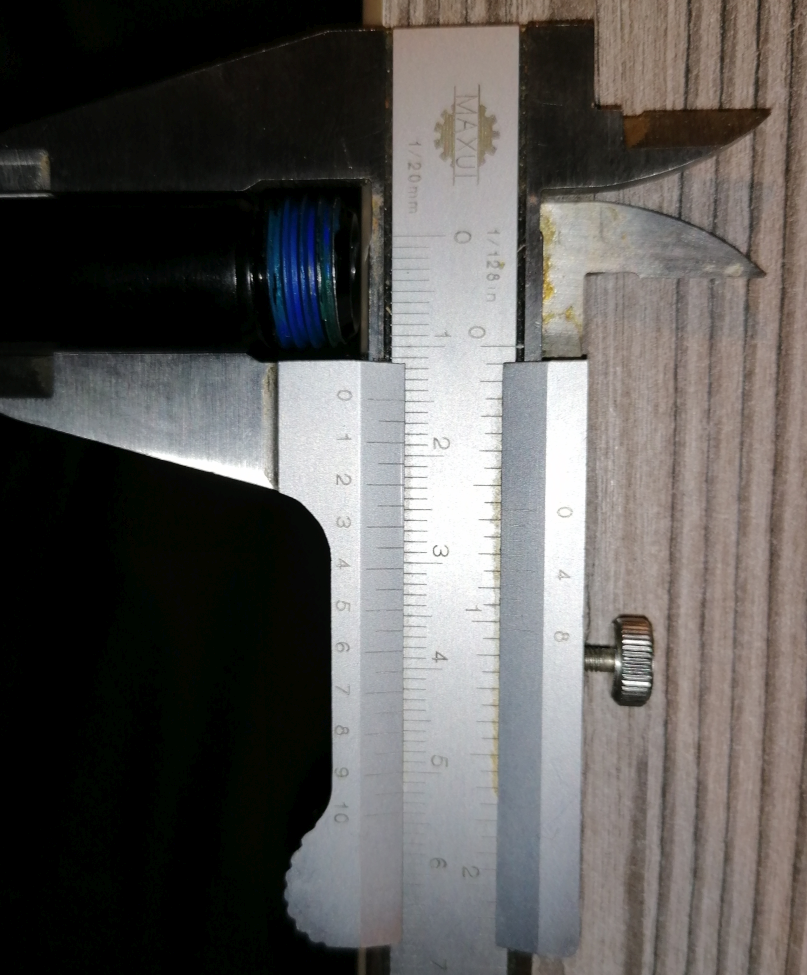

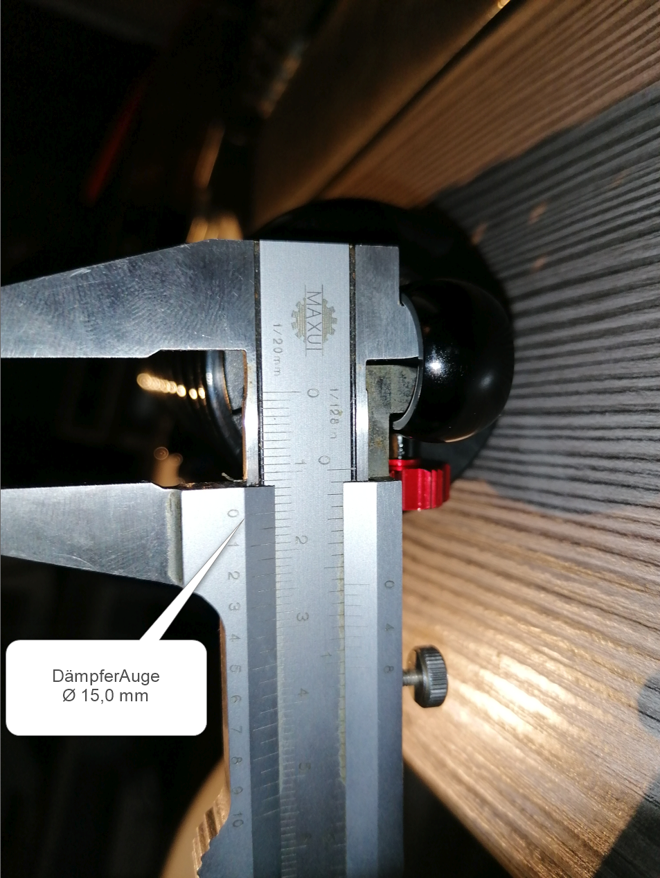

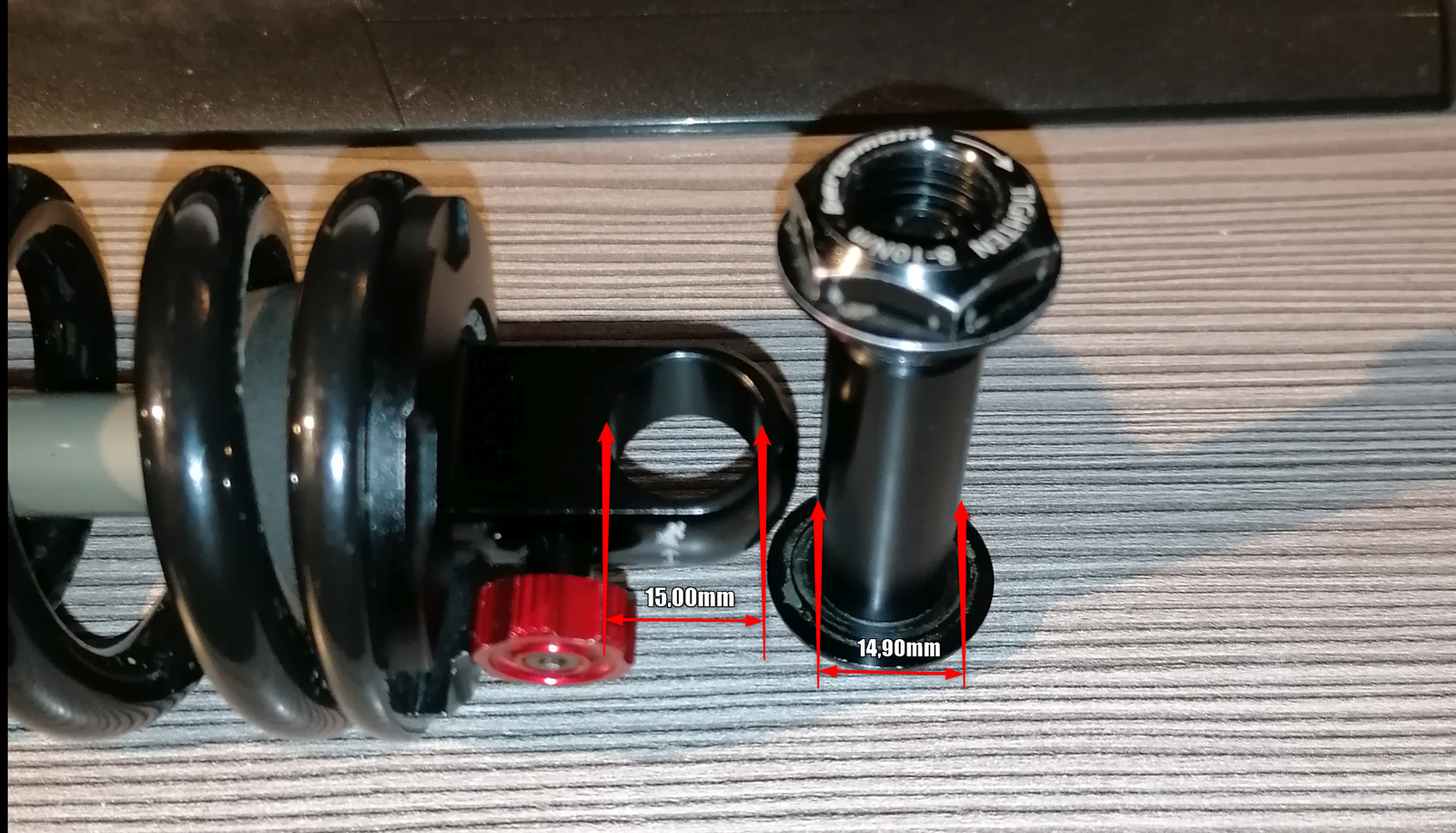

ich habe kürzlich den Straitline Team Rahmen von 2014 erstanden - habe aber ein Problem bei der Montage des Dämpfers am Hinterbau des Bikes:
Der mitgelieferte Bolzen mit welchem der Dämpfer an der HR Schwinge montiert wird ist nur minimal Dünner als das Dämpferauge des Dämpfers somit hat dadurch kein(e) Gleitlager/Laufbüchse Platz. siehe Fotos
durchmesser Dämpferauge Vivid RC2 (vor2014) --> 15,00mm
durchmesser Montage Bolzen HR-Schwinge --> 14,9mm
Benötige ich andere Montage Bolzen? Wenn ja Welche?
oder
ist der Dämpfer nicht Kompatibel zum Rahmen?
Danke vorab
lg Bergamont Dämpfer (1).pngBergamont Dämpfer (2).pngBergamont Dämpfer (3).pngBergamont Dämpfer (4).png
@ProBotnik
Der Dämpfer dreht hier nicht über ein Gleitlager, sondern über die Lager in der Wippe. Es sollten links und rechts spacer zwischen Dämpferauge und der Lager sitzen. Wenn man dann den Bolzen einsetzt, sollte der Dämpfer spielfrei sein.
Oben am Hauptrahmen ganz klassisch über das Gleitlager.

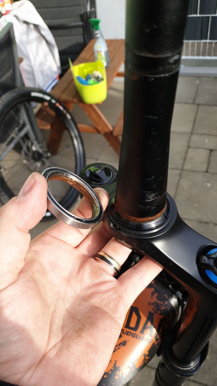

an meinem Trailster 8 2020 habe ich nach rund 3 Monaten und 800km ein zu straffes lenken festgestellt, ein einstellen des lenkkopflagers brachte keine Abhilfe.
Nach kurzer Demontage habe ich erkannt das vermutlich nicht ausreichend fett am Lager war und dieses bereits zu rosten begonnen hat. Welche Lager brauche ich oben und unten am lenkkopf? Mit den Nummern auf den lagern finde ich online keine sicheren Aussagen..
Grüße Manu
Hi danke für die schnelle info, mal sehen was ich mit der kennung finde.
Naja bike Pflege Wasser schwamm und bike reiniger.. das ich die Lager im Winter alle mal fette stand schon auf dem Programm. Hätte nicht innerhalb der kurzen Zeit solchen rost erwartet..
Grüße Manu
Die OEM Teile findest du nicht auf dem Aftermarket. Vielleicht hast du Glück beim örtlichen und findest baugleiche Lager in der Wunderkiste. Es sollte der Winkel fein gelasert irgendwo drauf stehen.
Das sind fertige Industrielager, da kommt Wasser rein. Da sie gedichtet sind, können die sehr schlecht trocknen. Und wenn ich mir den Rost anschaue, hast du das nicht nur ein Mal gemacht, sondern jedes WE.
Kannste den Hinterbau auch gleich mitmachen. Und das Innenlager. Und die Naben. Und nen Gabelservise. Du löst mit den Putzmittelchen das Fett und spühlst es raus.
Aber schön sauber ist es :D
Na klar regelmäßig gereinigt und ebenfalls im regen regelmäßig gefahren. Ist ja nicht nur zum anschauen gedacht.
Dachte mit ein bis zwei mal im Jahr fetten komme ich hier aus..
Der rost geht schon runter sieht auch nicht mehr so wild aus. Aber in den fingern gedreht fühlt sich das untere Lager nicht mehr 100%ig an..
Hätte hier auf Edelstahl und mehr Fett bei der Montage gesetzt. Naja, dann lese ich vom Lager mal direkt ab und versuche mein Glück..
Danke nochmal für die schnellen Tipps..
Du hast aber 0 Mal gefettet :D
Fülle die Spalten mit weißer Montagepaste und es kann kein Wasser rein.
Du kannst auch die Methode der Wirtschaftsverweigerer probieren:
Die Kugellager kannst du aufhebeln, es purzeln kleine Kugeln raus. Diese putzt du und dann rollst du sie mit dem handballen über ein 1000 Schmirgelpapier. Dann klebst du sie mit Fett ins Lager und machst die wieder zusammen.
Das wird ne Zeit lang wieder laufen.
Du musst den Lagerinnenring zu der Seite mit der Dichtung hin raushebeln - die Dichtung hat ne Nut und hält Aussen und Innenring zusammen.
Ich empfehle dir von Finishline das weiße Teflon Fett. Oder das günstigere Galli.
Guter plan 😅 das mit dem fetten ist nach reinigen bereits erfolgt. (Die übrigen Lager des Fullys folgen noch)
Mmh die 2. Variante erspar ich mir und such lieber nach neuen lagern geht glaub wesentlich schneller. 😆
Hat mich nur gewundert mein Daily Hardtail zur arbeit knapp 4.000km in 2 jahren, wesentlich billigeres bike von nem anderen Hersteller bekam regelmäßig Reinigungen sowie permanente regenfahrten und hatte nicht so ausgesehen.. Thats Life..
Nunja morgen mal ausbauen und dann im Netz suchen, so bekommt das bike auch noch n Weihnachts geschenk..
Ich hab das vor 10 Jahren mal mit meinem Steuersatz gemacht als Notlösung, weil ich kein Lager gefunden hatte. Ich wollte warten, bis er Spiel bekommt und den dann erneuern. Der Steuersatz ist immer noch verbaut :lol:
