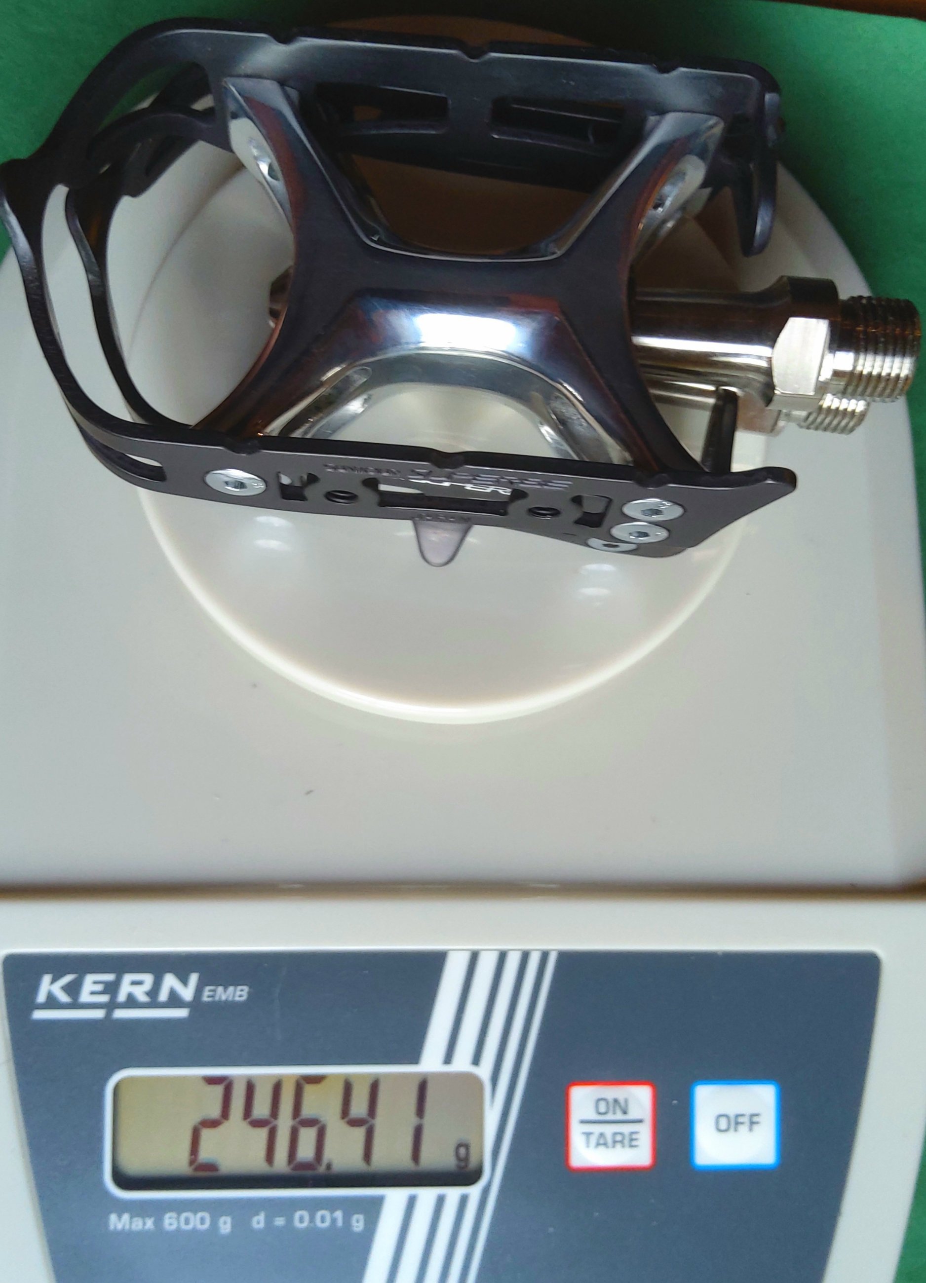

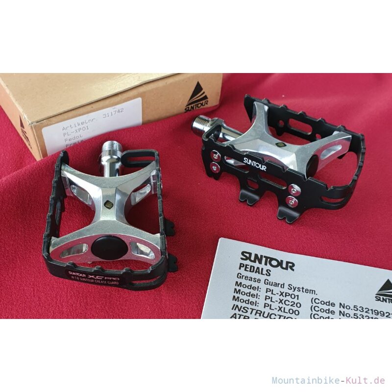

Das erste Suntour XC Pro-Pedalmodell von 1990 (Modell-Nr. PL-XC00) hat kein Grease Guard. Es wurde zuvor bereits 1989 baugleich als XC 9000-Pedal eingeführt (andere Modell-Nr.: PL-XC10). Dieses Pedal ist bis auf die Form des Käfigs und der beiden Pins an der Unterseite baugleich mit dem Suntour Superbe Pro Straßen- oder Bahnpedal.
Das Suntour XC-Pro-Modell von 1991 (PL-XC01) verfügt erstmals über das Grease Guard-System. Im Katalog für das 1991er Programm, der im September 1990 erschien, wird es noch mit demselben Käfig wie im Jahr zuvor gezeigt. Mit diesem Käfig wurden wohl nur sehr wenige GG-Pedale verkauft. Lange dachte ich, die Ausführung mit Grease Guard und älterer Käfigform hätte es nur im Katalog gegeben. Vor kurzem wurde jedoch ein Paar auf eBay.com angeboten. GG-Pedale sind anhand des kleinen Stickers in der Mitte der Oberseite sowie des Aufklebers mit der Aufschrift „Suntour XC Pro WTB Suntour Grease Guard” an der Außenseite des Käfigs leicht zu identifizieren. In der genannten Auktion hatten die Käfige diesen Aufkleber. Ansonsten wurden unter der Modellnummer PL-XC01 Pedale mit schwarzen Käfigen in der bekannten XC-Pro-Form verkauft (z. B. hier, hier und hier), noch bevor diese Käfigform auch in einem Katalog zu finden war. Pedale mit solchen Käfigen in Schwarz sind in keinem Katalog abgebildet, nur in einer Broschüre. Hier im Forum wurde kürzlich ein Paar PL-XC01 in der Originalverpackung offensichtlich in der Farbe des folgenden Jahres (Bronze) angeboten.
Von 1992 bis zum endgültigen Ausverkauf in 1995 gab es das XC Pro-Pedal PL-XC02 in zwei verschiedenen, aber sehr ähnlichen Farben. Abgesehen von den Farben der Käfige konnte ich keine Unterschiede zum schwarzen Vorgängermodell feststellen. Den Katalogen nach zu urteilen gehört das hellere, champagnerfarbene Pedal zu den Jahren 1993 und 1994 und das dunklere, leicht bronzefarbene Pedal zu den Jahren 1992 und 1995, wobei ich mir da nicht sicher bin. Auf die Farbwiedergabe dieser kleinen Unterschiede in den Katalogen, im Netz und auf dem Monitor möchte ich auch nicht allzu viel geben. Grundsätzlich erscheinen mir die Farben auf dem Monitor deutlich dunkler als die Originale in der Hand. Zum Vergleich hier ein Foto mit einem silbernen (Campagnolo Offroad) Pedal:
Um es noch mal deutlich zu machen: abgesehen von den Farben der Käfige gibt es genau zwei verschiedene XC Pro-Pedal-Varianten: ohne Grease Guard und mit Grease Guard.

Eine Werbeanzeige aus 1980. Nur 1980 hatten auch die Superbe Pro-Pedale schwarze Achsen, danach nur noch die BMX-Pedale. Gesehen habe ich das allerdings nur in Katalogen, nicht auf anderen Fotos.
Aus dem Suntour Superbe Pro-Katalog 62-A für 1985
