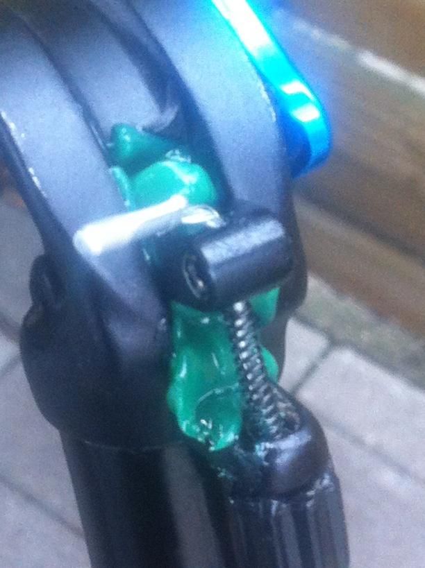

Habe nach 3 Wochen auch das erste Mal Probleme bekommen. Hauptursache ist wohl der Schmutz im Verstellmechanismus. Habe den mit Bremsenreiniger beseitigt und dann mit Fett eingeschmiert. Der nächste Super Tip hier war eine Feder aus nem Seifenspender nehmen. Wichtig ist beim Zusammenbauen die Kartusche nicht ganz reindrehen, sondern nur so weit das der Stift noch etwas Spiel hat. Ich durfte deshalb die Stütze 2 mal zerlegen.:)
