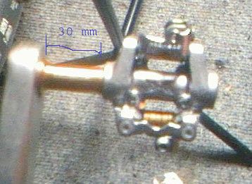

Ich glaube die meinen, dass die Achse nach aussen aus dem Pedal vorsteht.
Bei einer meiner XC-Strecken hätte es mir mit dem XPedo die linke Schraube abgeschert, mein Shimano 959er hat nur etwas Material vom Pedalkörber an der Stelle gelassen.
Schraube außen wäre mir zu gefährlich. :(
Aber sonst schön leicht die XPedo-Dinger.
(man siehts in 2D auf den scanns nicht wirklich gut, in 3D - besonders wenn man mit dem Finger drübergeht - merkt man das schon viel deutlicher)
Also wenn man das rechte Pedale von oben sieht ist der linke Teil der Achse (der aus dem Körper rausragt und in die Kurbel geht) 10 mm länger als z. B. bei meinen alten Scott!
Ich versuch mal bilder zu machen! Ich hoffe ihr könnt was erkennen. Die Cam is echt kacke! :mad:
Wie willst du die Teile eigentlich kürzen?? Müsstest dann ja ein neues Gewinde reinschneiden!
Der Nino hat das auf jeden Fall schon mal gemacht!!
Ich hab mich auf jeden Fall schon nach 200 Km daran gewöhnt!
sind das auch wirklich 10 mm mehr?
also von ende kurbelgewinde bis mitte cleataufnahme?
weil auf dem foto sieht das aus, als würde bei dem schwarzen (scott?) pedal die 10mm nach dem gewinde bis zum pedalkörper kommen.
