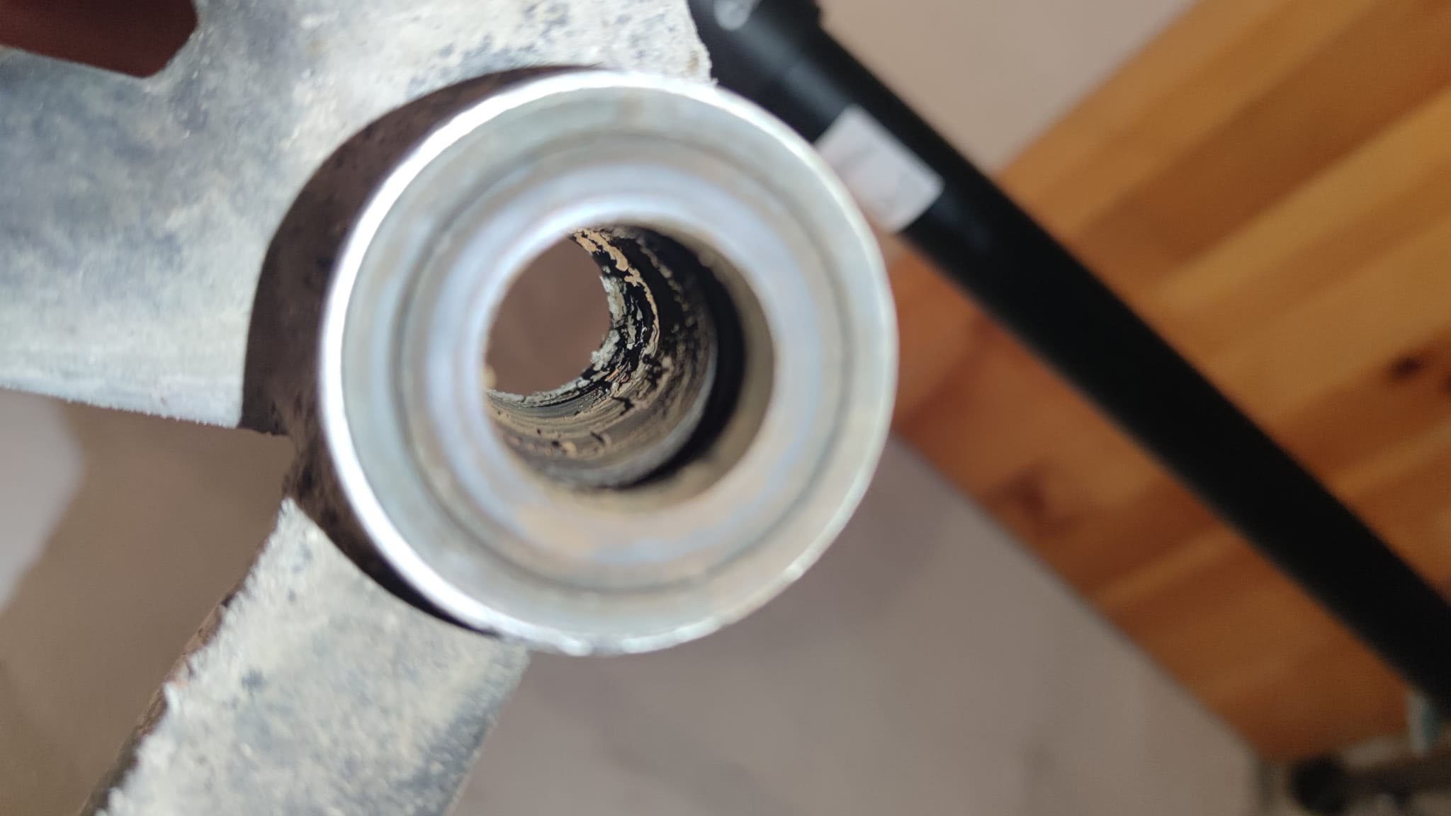

Servus Miteinander,
ich...neu hier, kein VollblutRadschrauber und hilfsbedürftig - ein unschlagbares Dossier also!
Meine Frage: Macht es Sinn, diese XT-Kurbel, siehe Bild, zu entrosten, neues Pressfit-Innenlager rein und (sehr) gut ist?
Cheers, Tom

Der rost sieht für mich aus wie der Bereich zwischen den lagern. Mach die Welle doch mal sauber und rost frei und schau wie sehr die da gerostet ist

Hm, sieht schlimm aus...liegt aber eher am Dreck und "Flugrost". Ich würde mal prizipiell ALLES sauber machen, die Welle entrosten (ist wahrscheinlich nur oberflächlich). Und wie du sagst: neues Lager rein und gut ist. Die Welle beim Einbau reichlich fetten, dann rostet die auch nicht mehr (so schnell).
Naja aber nicht mit Fett übertreiben da das meiste von den lagern auf kettenblatt Seite abgeschabt wird und sich davor sammelt und dann schön Dreck aufnimmt
Kurz bitte noch zum Entrosten: Ist die Achse Alu und muss man deswegen bestimmte Sachen (Mittel/mechanisches Vorgehen) vermeiden? Und wie genau mechanisch - mit einem Metallschwamm oder Drahtbürste? Best, Tom
Nein die Achse ist aus Stahl, Alu würde ja nicht rosten 😉...würde aber trotzdem vorsichtig da ran gehen...erst mal Rostlöser oder Öl und Lappen, vielleicht reich das schon, dann kannst immer noch was raues nehmen, Drahtbürste nur im Notfall, und nicht auf den Stellen wo die Lager drauf laufen, aber die sehen ja auch noch gut aus.
Ich vermute normales Putzen reicht schon....muß ja nicht 100% rostfrei werden?
Stimmt, jetzt wo du´s sagt, deshalb ist bei mir die Kettenblattseite immer so vollgesaut, dafür aber die Achse wie neu 😂
Mit dem Rostlöser ist schon ganz schön was weg gegangen. Und mit dem "MetallRasch" gingen noch ein paar verfestigte Erhabenheiten weg. Ganz sauber glänzend wurde es allerdings nicht. Und klar eigentlich, Alu wäre auch zu weich für die Belastungen, nehme ich an. Hmmm´...dass das da drin feucht wird, wundert mich schon etwas. Aber, ist halt so...jetzt Demontage der alten Kettenbläter, sauber machen, neue KB drauf´ und Pressfit bestellen. A pro pos: Habe schon mit einem Rundholz versucht das Lager auszuschlagen. Habe aber auch nicht volle Kraft angewendet. Sitzt aber sehr fest. Komme´ wahrscheinlich nicht um den Kauf dieses speziellen Spreizwerkzeugs herum, oder...

Die Achse muss ja auch nicht sauber sein. Ich mache sowas nur eben schnell mit ner Drahbürste und WD40 sauber. Dann vor dem Einbau dünn einfetten und gut ist..
Gut. Hat das Tretlagegehäuse an der tiefsten Stelle ein Loch -> Wasserablauf?
Wenn nein, bohre (6er Bohrer) ich da gern einfach mittig eines rein, dann kann Wasser was oben in den Rahmen kommt, und sich dann immer im Tretlagegehäuse sammelt raus, und alles dort bleibt trocken.
Ich überlege mitlerweilen immer wieder, ob die Staubschutzhülse so gut ist.
Wasser findet immer den Weg zu den Lagern und kann dann schlecht austrocknen.
Wenn die Lagerflächen der Welle ok sind, würde ich sie wiederverwenden. Hab schon schlimmere gesehen.

Fett rein, bis es aus der allerletzten Ritze quillt :love:
Nein, da ist kein Loch. Naheliegende Idee eins zu machen! Merci.
