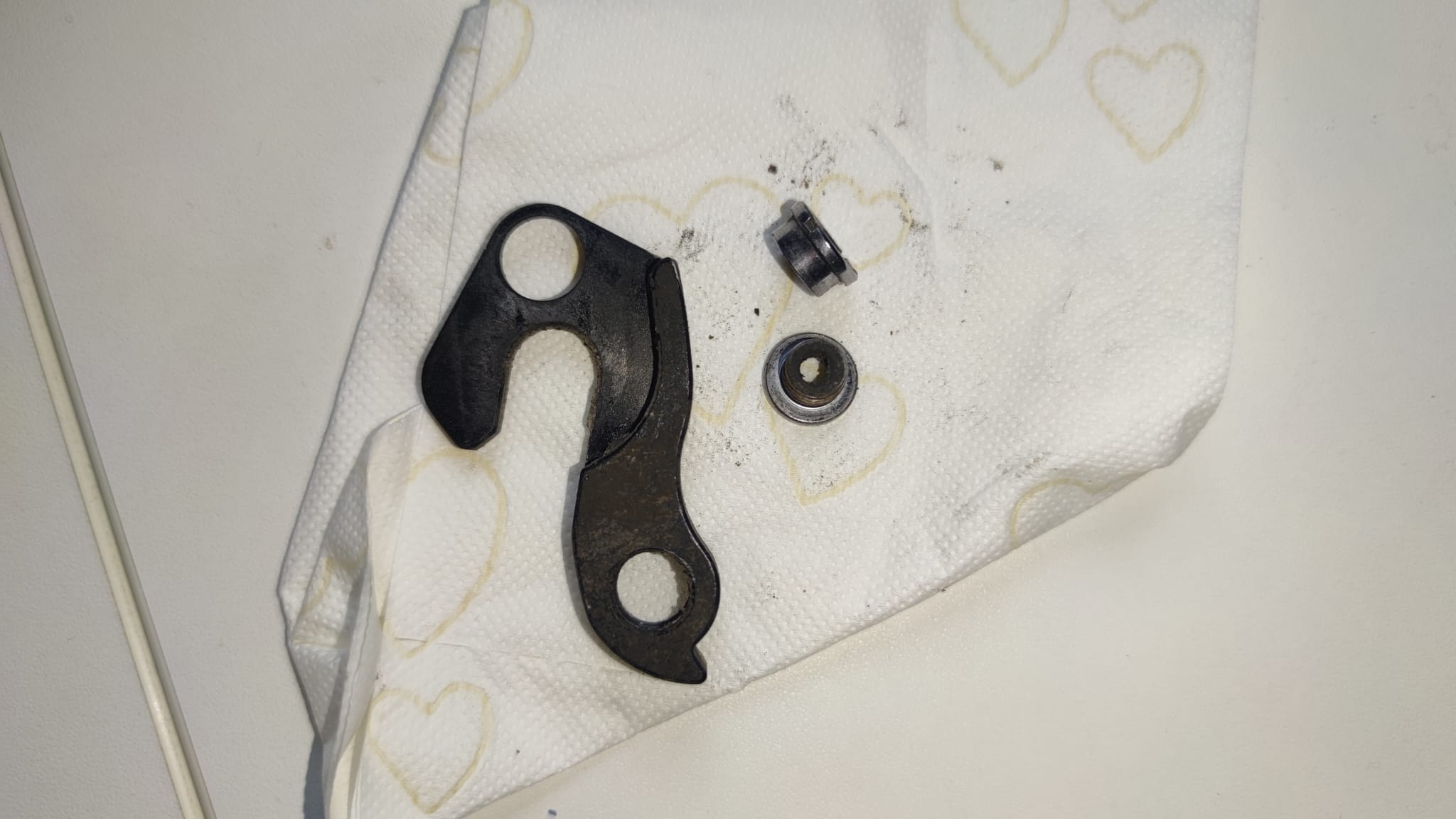

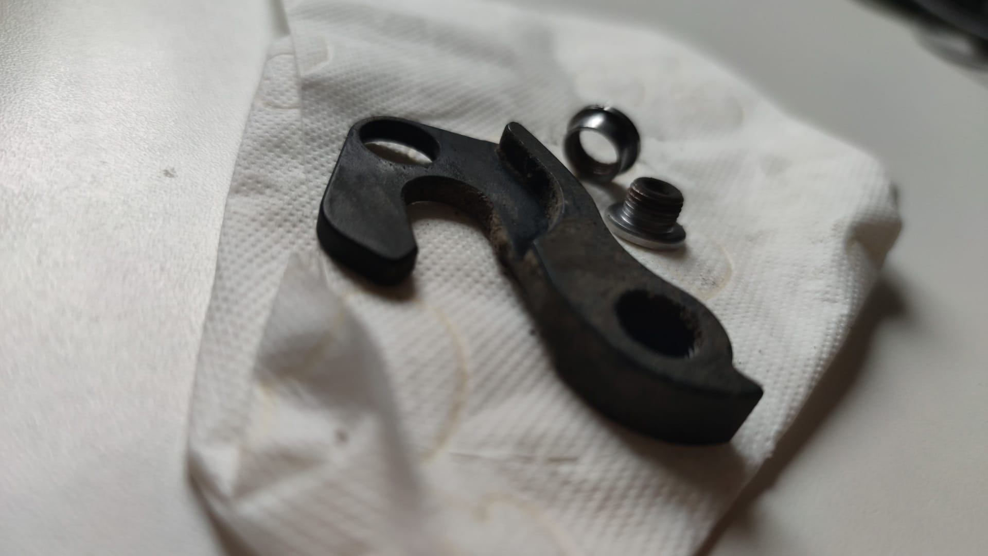

Dass das Schaltauge verbogen ist kann trotzdem sein. Du solltest im Hinterkopf halten, dass es eventuell auch ausgetauscht werden muss.
Schaltauge, welches, Idee?
Gab ein Hochladeprob...deshalb doppelt...

Mehr Infos, tjo´...aber welche? Link: Schon ein ziemliches Sammelsurium...aber es ist nicht dabei. (Hätte´ nicht gedacht, dass es da so viele Varianten gibt).
P.S.: Es heißt "Manic". Hier ist ein Thread dazu (sogar hier im Forum), wo am Anfang die meisten der Komponenten drin stehen (ich hoffe der TS wacht jetzt, 17 Jahre danach nicht auf) https://www.mtb-news.de/forum/t/kaufentscheidung-stevens-manic.342683/
Allerdings ist das Schaltauge nicht aufgeführt.
Recherchiert man findet sich Eines für´s Manic, was aber nicht so aussieht, wie meins:
https://schaltauge24.de/p-s/stevens/2284/manic-2007-2013
