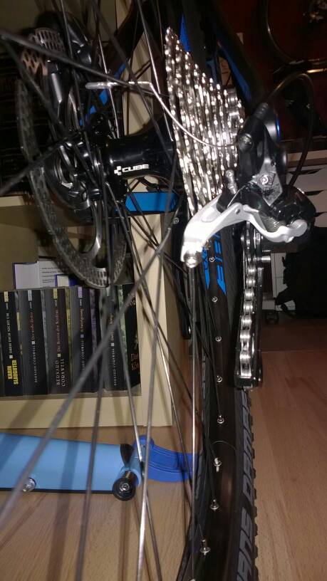

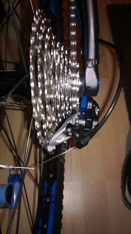

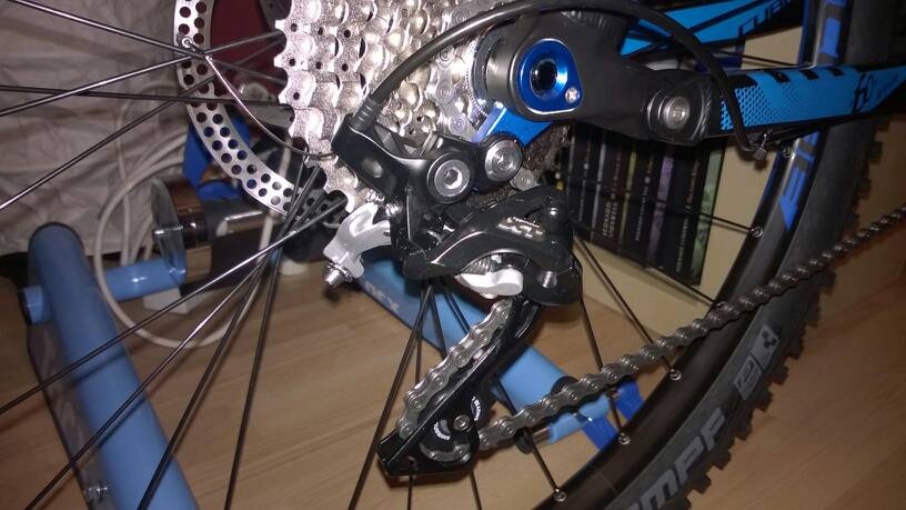

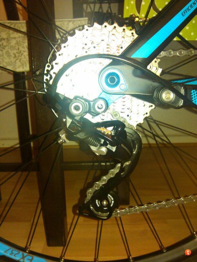

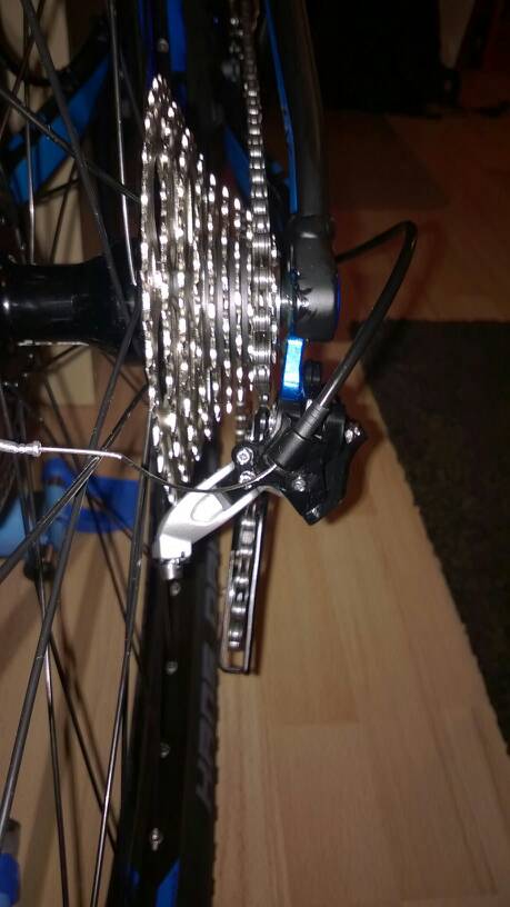

Heute kam das Cube von meiner Freundin an. Ich hab mich gleich an den Aufbau gemacht. Vorderrad rein - alles gut.
Dann aber der Schock, irgendwie“hängt“ das XT Schaltwerk im Laufrad und die Aufnahme für den Bowdenzug schleift sowohl am größten Ritzel, als auch an den Speichen vom Laufrad.
Kann mir einer sagen ob Schaltwerk, Schaltauge oder sonst was kaputt ist und was ich machen kann.
Vielen Dank.
Und beste Grüße

also das schaltauge ist schon mal ziemlich krumm. das bedeutet aber nicht unbedingt dass es kaputt ist. es kann gerichtet werden.
wurde das bike vom händler aufgebaut? der zug vom schaltwerk ist grauenhaft verlegt.
Also das kam so heute quasi an im Paket. Den Schaltzug hab ich für die Fotos abgeschraubt. Was ist sonst noch am dem verkehrt verlegt?
Das mit dem Richten hört sich gut an. Sprich ich bau das ding aus und mach es gerade und wenn das noch klappt neues Schaltauge. Kann der Rest auch verbogen sein? Will das Bike ungern wegen so was nochmal zurückschicken.

ich meinte den knick an der kettenstrebe. das problem ist, dass du so sehr viel schwergängiger schalten wirst. außerdem kann es passieren, dass die zughülle bricht.
das schaltauge muss im eingebauten zustand gerichtet werden, da es parallel zu den ritzeln stehen muss. hierzu kannst du ein laufrad in das schaltauge schrauben und es gerade biegen.
ich würde aber reklamieren. das richten eines schaltauges gehört zur erstmontage, da die schaltaugen in vielen fällen ab werk nicht parallel sind.
das wurde hier entweder versäumt oder es wurde nachträglich verbogen (versand etc)

auf dem bild oben schaut es aus alswenn dein schaltauge masiv einen abbekommen hat
dieses mus paralel zum ausfallende stehen
versuch mal es voorsichtig wieder in lot zu bringen mit ner zange oder ner alten achse

Brauchst du eventuell eine Brille? :D;) Das Schaltauge ist doch total krumm!
Das hat mit falscher Einstellung nichts zu tun. Das ist ein klarer Defekt, erst recht an einem Neurad. Schreib den Händler an der soll dir ein neues Schaltauge schicken. Der kann froh sein, wenn du das selbst reparierst …
Außerdem hast du dann ein Ersatzschaltauge im Rucksack, wenn du das jetzige gerichtet bekommst.

So wie das aussieht ist das beim Versand passiert, sonst hätte man die Schaltung niemals einstellen können. Da bringt es nix, wenn man das Bike wieder zum Händler schickt, Zeit investiert und der Versender es auf dem Rückweg wieder unsanft behandelt.
Eine Lehre zum Richten des Schaltauges kann man immer gebrauchen. Ich würde aber den Händler dennoch anschreiben und ein neues Schaltauge verlangen. Alu ist spröde und das Schaltauge ziemlich verbogen, wer weiß was da für Micro-Risse entstehen, wenn man das zurückbiegt.
Bei "normaler" Korrektur mit der Richtlehre sollte da wenig passieren, aber das Schaltauge zieht mir nichtmehr "normal" verbogen aus..
Edit: Wurde das Rad ohne eingebautes HR geliefert? Dann ist klar, warum das so aussieht. Hatte ich auch schon, neuer Rahmen mit montiertem Schaltauge wurde einfach so in den Karton geworfen und minimal gepolstert. Das Schaltauge sah anschließend auch aus wie Kraut und Rüben..
