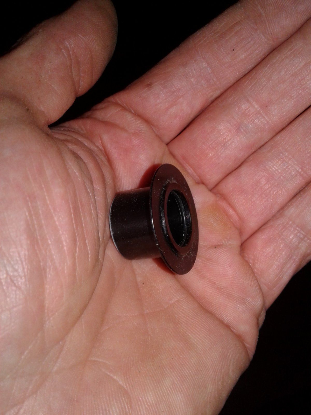

Die Endkappe habe ich natürlich gewechselt. Ist die gleiche wie auf dem Bild. Kannst du mir mal das Maß der Länge (also axial) deiner Endkappe mitteilen? Auf dem Shimano Adapter steht aber nichts drauf, oder?
Ach so, klang für mich als wäre das noch der XD Adapter. Aber klar, wenn man den Freilauf nachkauft, müsste der ja dabei sein. Bei mir war keiner dabei, weil ich den Freilauf gebraucht gekauft habe ;)
Auf dem von Shimano steht nichts, das ist richtig. Die Länge beträgt 16mm.

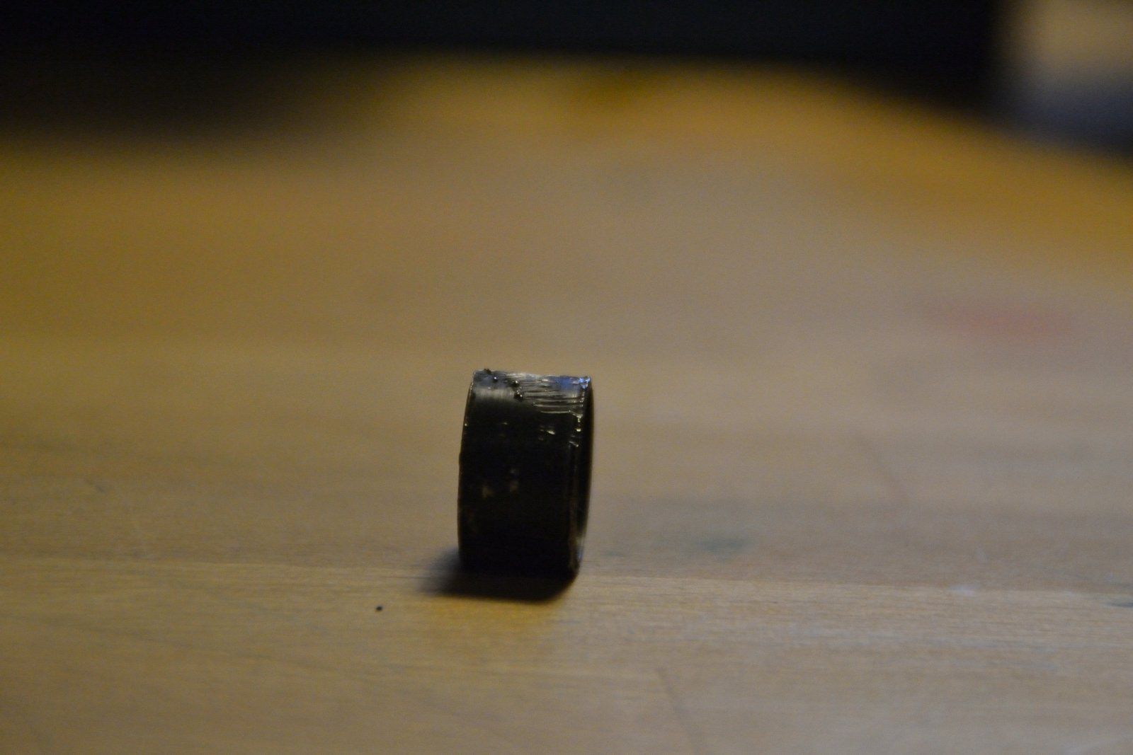

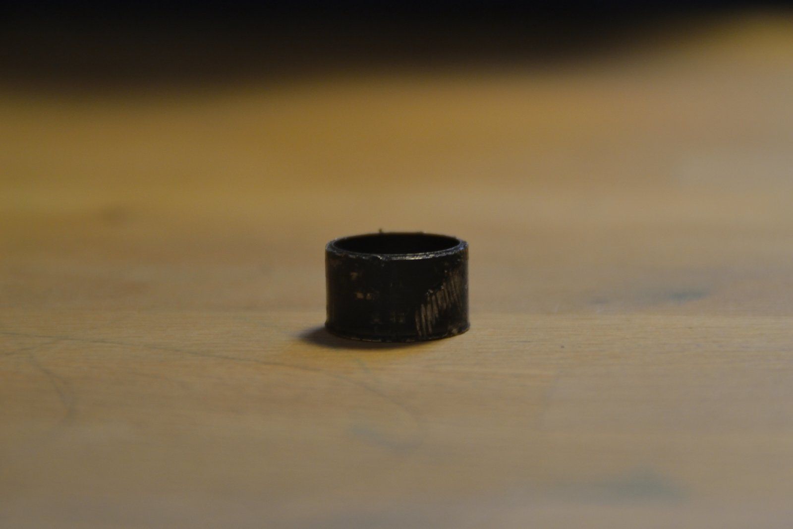

Also, wenn man sich diese Bilder ansieht, ist eingearbeitet, finde ich, schon das korrekte Wort. Und damit, denke ich, ist der Ausdruck kompetent auch nicht ganz fehl am Platze.
Ich sehe schon du kennst den Heiko noch nicht . :lol:
Die Frage ist nur warum schaut die Hülse so aus . Ist doch nur ein Distanzteil das sich weder dreht noch sonst etwas macht .
Ja, keine Ahnung warum das so aussieht. Zu fest zugezogen? Den Test, ob es jetzt tatsächlich geht, kann ich aber erst am WE starten. :heul:
Übrigens die Lagerringe, an die die Hülse anliegt, schauen unversehrt aus. Hülse ist wohl aus Alu?
Ich hätte noch den Shimano Clutch Mechanismus verdächtigt. Der Käfig wird nicht korrekt zurück geführt...
Aber bei Neu, unwahrscheinlich bis unmöglich.
Wieso mist ? Hält doch viel länger als eine Aluhülse .
Ja, aber leider eben offensichtlich nicht. Dachte, so wie das aussieht, müsste es Alu sein und würde erklären, warum das in 3,5 Jahren verschleißt. Oder sollte das so sein? Ist wohl keine gute Stahlqualität.
