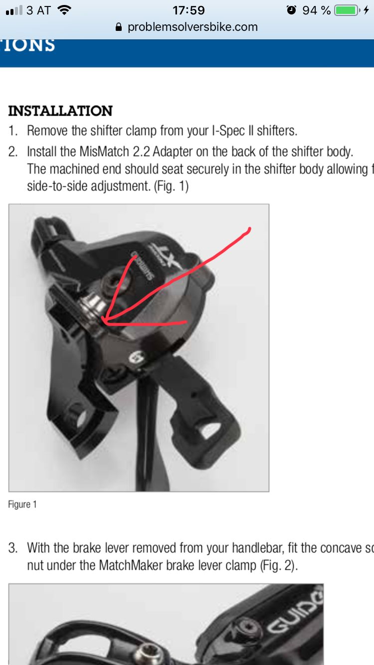

Ich habe auf meinem neuen radl einen Shimano xtr Schalthebel mit extra Klemme montiert.
Als Bremse diehnt eine sram Guide rsc.
Nach ein paar Nachforschungen, habe ich den mismatch 2.2 Adapter bestellt um den schalthebel direkt an die Schelle der Bremse zu montieren.
https://www.hibike.de/problem-solve...ram-bremsen-p5ae256777938d900b9a1ca756cbe46be
Leider fehlt anscheinend beim schalthebel eine Nase damit ich ihn passend montieren kann.
Kann es sein das ich den Deckel vom Schalthebel austauschen muss um ihn zu montieren?
oder um es etwas auszuformulieren: der mismatch 2.2 ist dafür gedacht, i-spec II schalthebel an matchmaker bremshebel zu montieren, nicht shimano-schalthebel mit normaler schelle.
du brauchst also entweder die/den schalthebel mit i-spec II oder zumindest die/den gehäusedeckel, falls es die/den einzeln gibt.
