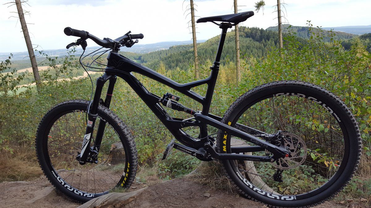

Bike war gestern schon da
Die erste Ausfahrt war schonmal sehr gut.
Kleine Runde mit 200hm ging mit dem 32er Kettenblatt ganz gut, ich denke das kann doch so bleiben.
Nur das Fahrwerk gefiel mir noch nicht recht.
Vorne und hinten jeweils 30%Sag und die Einstellung sind "Out of the Box" .
Bei wurzelteppichen ect. Arbeit alles noch nicht so recht, die kleinen Schläge werden nicht wirklich gedämpft.
Habt ihr Tips zur Einstellung dass ich nicht sooo viel rum probieren muss?
Gruß Pascal
