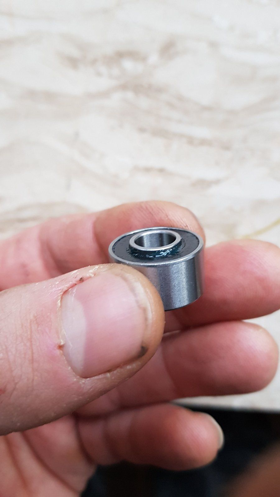

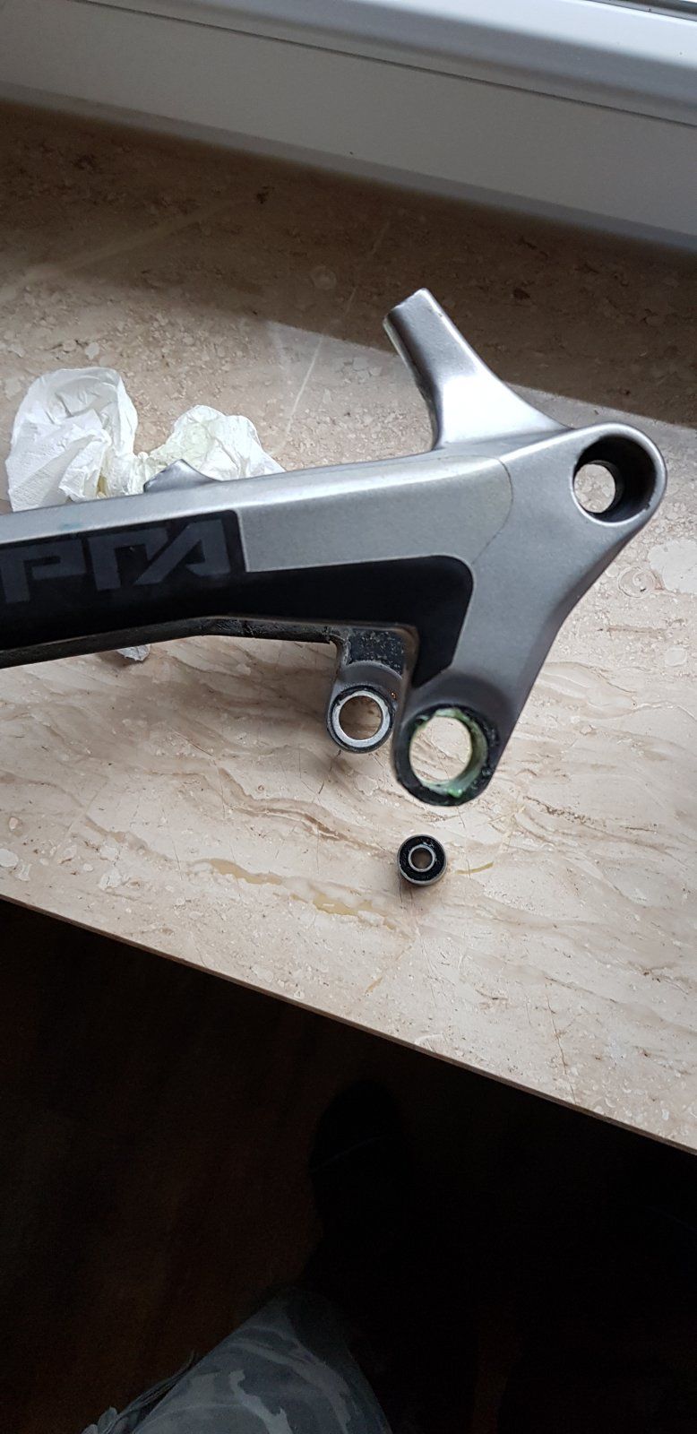

Warum nimmst denn nicht den originalen Satz?
Gibt's doch für, wie ich meine, ordentlichen Preis (49,90) direkt bei YT.
Hast du denn definitiv Lagerdefekte?
Sonst würde ich doch eher dazu raten, die Lager einfach mal zu öffnen, säubern und ordentlich neu zu fetten.
Erspart dir das ein- und auspressen, und gerade bei Carbon, die Gefahr von Schäden am Lagersitz.
Wieso die Gefahr vom Schaden am Lagersitz bei carbon? Klingt ja fast so, als wäre mit defekten Lagern auch der Rahmen hinüber.
Kann bei alu übrigens genauso passieren.
Weiss grad einer auf die Schnelle wie rum das Lager reinkam?
Hab net drauf geachtet ?‍♂️

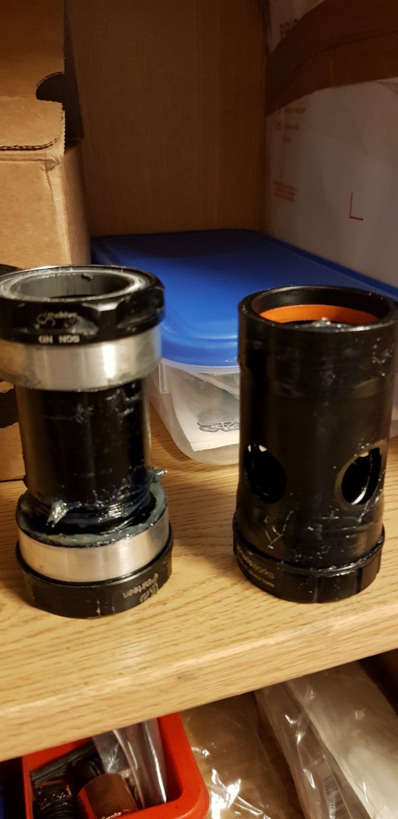

Kann ich das Praxis Works PF30 73mm Lager vom Bild verwenden für die TRSr Kurbel?
EDIT**
Die Rahmenlagerfrage hat sich schonmal erledigt.
Der Überstand des Lagers muss nach Innen zum Laufrad zeigen.
EDIT**
Praxis Works Lager funktioniert nicht, weil es durchgängig PF30 ist und das Capra in der Mitte vom Tretlagergehäuse verjüngt ist, und nur aussen PF30 hat...
Werde dann wohl wieder das originale E13 bestellen müssen.

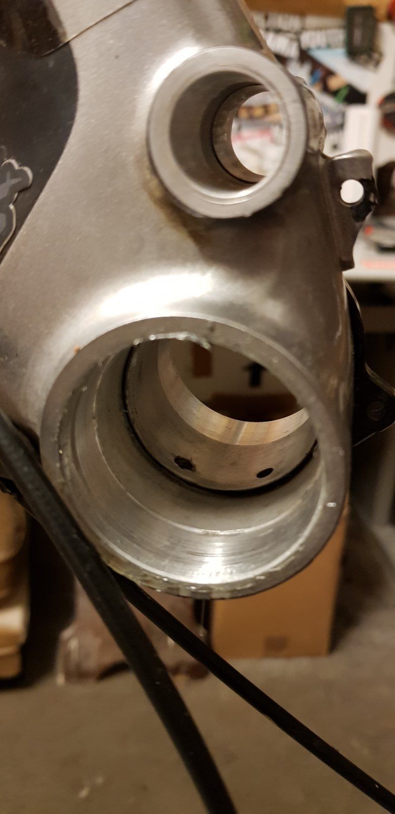

Also wie gesagt. Ein durchgängig 46mm (PF30) breites Lager passt nicht durch den 2017er CF Rahmen weil dieser in der Mitte enger ist . Das E13 Lager was original drinnen ist, ist in der Mitte auch schmaler vom Durchmesser, deswegen passt es.
Sind immer so kleine Details wo ich garnet drauf geachtet hab. Ich las nur PF30 73mm Rahmen, und ging davon aus das ein Lager mit dem Standart dann auch passt. Hab da vorher garnicht rein geschaut. ?‍♂️
Oder ist das bei PF30 Rahmen generell so, das das Gehäuse immer nur aussen PF30 hat? Kenne mich da nicht so aus. Weil wenn ich jetzt mal so durchschaue, sind ja viele PF30 Lager in der Mitte schmaler, ausser halt das Praxis was ich da hab.
Hatte das Praxis Works halt günstig bei ebayKleinanzeigen gesehen, und wieder vorschnell gekauft. :o
Hab jetzt wieder das E13 bestellt.

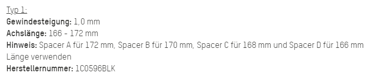

welche hinterachse benötige ich fürs capra cf pro race 17?
12x142 is klar, sollte aber eine ohne hebel sein und einen "konus" muss sie rahmenseitig ja auch haben (oder kann man eine mit planer auflagefläche nehmen und den konus der dt swiss achse einfach übernehmen?)
1,5er gewindesteigung muss es ja auch sein. da finde ich irgendwie nur die bereits verbaute dt swiss achse mit hebel
Servus Philll,
ich fahre auch ein Capra CF Pro Race 2017 und habe mir gestern diese Achsen bestellt:
Hinten ist es Typ 1 mit 1,0 mm Steigung und 170 mm Länge. Habe es mit dem Messschieber und Schablone von OneUp gecheckt.
Dürfte morgen / übermorgen eintreffen. Gerne gebe ich dir Feedback!
Die HR Steckachse passt nicht! Das YT Capra CF Pro Race hat eine X-12 Steckachse! MEIN FEHLER!

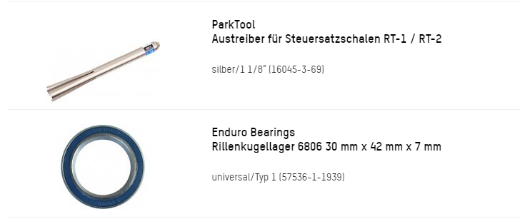

Guten Morgen FlomSchnee,
ich habe dafür einen Spreizer von Parktool verwendet. Das ging super easy. Warum mit Spreizer? ich arbeite gerne sauber und mit gutem Werkzeug - das ist mir das Geld Wert :) 2 Schläge und die Lager waren draußen.
Eingepresst mit ganz wenig Shimano-Anti Seize Paste (muss aber nicht sein, geht auch trocken).
Das Werkzeug ca. 40€
1x Lager 9,50€ , in Summe 19€.
Das E13 Lager komplett kostet ca. 80€.
Kein Knarzen und kein "rauer" lauf der Lager mehr. Das E13 Lagergehäuse ist noch das erste und sitzt bombenfest.
Beim nächsten Lagertausch kostet es "nur" die Lager. Zusätzlich musste dir keine Gedanken machen ob das E13 Lager richtig sitzt etc.
Viele haben Sorgen wenn darum geht ein PF30 Lagergehäuse auszuschlagen. Da muss ich wirklich sagen, das E13 Lager ist super... weiß nicht was viele gegen E13 haben.
Wichtig: Die alte Abdeckung vom E13 Lager wieder sauber auf dem neuen Lager montieren. Das ist diese Schwarze oder rote Abdeckung. Ist Easy und nicht wild.
Dachte glaube man bekommt die nicht einzeln fürs jeweilige Lager, da zu speziell oder so. Deswegen hatte ich beides komplett neu geholt.
Siehe oben in meinem Bild - diese Lager brauchst du :) Bin mir nicht sicher wie das bei anderen PF30 Lager ist.
Das E13 ist schon sehr klasse (meiner Meinung nach)
