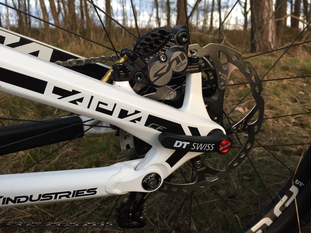

An die Kollegen die hinten von 200->180mm Scheibe gewechselt haben, braucht man da irgendwelche Distanzen damit der Sattel plan aufliegt?
könnt ihr vl mal ein Photo reinstellen wie das bei euch aussieht.
danke
Nichts, einfach drauf Schrauben.
