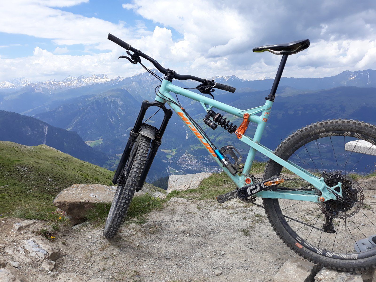

So... ich habe mal ein wenig am Gewicht gefeilt
17,2 kg auf verträglich 14.8kg
  • RS Totem gegen Fox 36 (schon in 2016) ca. -600g
  • P1.18 Tausch gegen C1.12: ca. -400g
  • DT Swiss 440/Fr 600 LRS gegen Radsport Müller: Tune KingKong, Sapim Race, ZTR MK3 Arch
    ca. -500g
  • Schwalbe FR Schläuche gegen Tubeless: ca. -700g (-450g pro Stück + Dichtmittel)
  • Big Betty gegen Nobby Nic ca. -200g
= viel mehr Spass. Hätte ich schon lange machen sollen bzw. mehr Augenmerk aufs Gewicht legen, damals in 2012.

Hallo @Jack22001 schönes Rad, Farbe gefällt mir gut!
Die Anpassungen für die C statt P sind "mutig". Hast Du das mit N abgestimmt?
Die Fox sieht sehr lang aus (viel Federweg). Was ist denn Dein Einsatzgebiet? Das Outdoorbild sieht gut aus, passt das mit den Reifen/Felgen?
Schlauch --> tubeless bringt leider keine 600 g, eher 60 g. Hast Du da einen Tippfehler, oder hattest Du Massivschläuche?
Ein Schlauch wiegt etwa 180gr., wogen meine Schwalbe zumindest ....
Zur Gabel, der Rahmen hat doch 170mm FW oder? von daher sollte es mit der Gabel passen
Hatte DH Schläuche. Die normalen leichteren waren immer durch und Tubeless mit den DTSwiss war ne Fummelei, so das ich die Schläuche weiter gefahren bin. Wobei mich das Gewicht auch gewundert hatte. Habs aber nachgewogen - mehrmals. Die ZTR sind bekanntlich fast ohne Milch dicht. Die Gabel ist ne Fox 36 180mm aus 2016. Passt gut mit dem Rahmen (171 mm).
Die Feilerei, hmm ja liess sich nicht verhindern. Wobei das nur am Bolzen der hinternen Aufnahme nötig ist. Bei der "Ebene" hab ich es erst gemerkt, dass es nix bringt als das Elox unten war. Nun man sieht es nicht wenns Getriebe drin ist und Material fehlt da ehr 0.1 mm, also nix. Habs nicht mit N abgesprochen. Jedoch meinte "Pinion Christoph", dass das bei den älteren Aufnahmen von N so ist und sie später nachbesserten. Also bei aktuellen Rahmen sollte das C1.x gleich passen. Meiner ist ja aus ca. April 2012 - mit eins der ersten Helius AM Pinion. Farbe ist orange elox. Schade, dass es das nicht mehr gibt. Die Tune Naben wären aber in Grau Elox besser gewesen, da das Orange von Tune heller ist. Was solls - werden eh dreckig, dann sieht mans nicht mehr.
Achso Einsatzgebiet ist mehr Enduro also selber hoch kommen und möglichst ruppig (gemessen an meinen bescheidenen Können) wieder runter. Hier in der Gegend gehen die Berge bis knapp 1900hm. Bin aber noch kräftig am dazulernen. Die Grosse Treppe ging zb erst einmal ohne Aua und 2mal mit.
