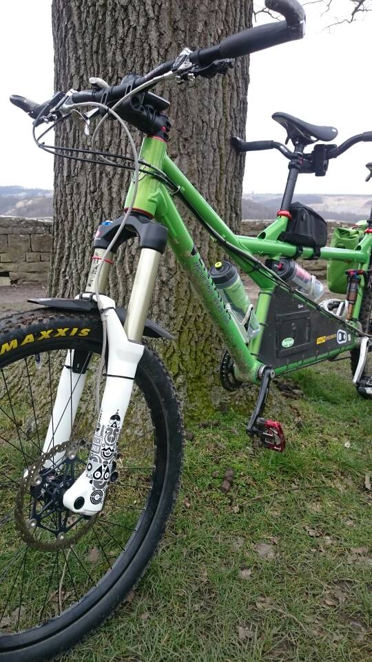

Heute eine schöne Runde mit der neuen Totem Coil gefahren.... sehr sahniges ansprechen (blaue Feder ca.30% Sag)
...der rote Kontrollring wurde beim Fahren verschoben... :D
Im Vergleich zur Lyrik Luftgabel ist das Ansprechen auf kleinste Unebenheiten wesentlich sensibler und die Steifigkeit ist perfekt. Sonst war beim Einlenken immer ein leichtes Scheibenschleifen zu hören, jetzt absolut nichts. :cool:
Na ist schon ein anderer Schnack, etwas mehr Gewicht und dann noch die Fetten Standrohre dazu. Von nichts kommt halt nichts.
