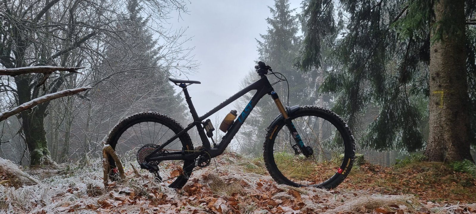

Kleine Shuttlerunde zum einfahren und einstellen.
Ist das normal das bei High Pivot Rahmen die Kette im uneingefederten Zustand, im größten Gang so durchhängt?
Nein hat mein Acto5 und das Kavenz von einem Freund nicht
Mach Mal 1-2 Kettenglieder raus und feder den Hinterbau ohne Dämpfer durch
Denk du kannst noch kürzen
Der High Pivot scheiß funktioniert schon gut
+1 weder mein Kavenz noch das Dreadnaught vom Kumpel hat das @svenson69

Dann werde ich wohl doch mal die Kette kürzen :daumen:

P.s Mir ist bewusst das die Kette ziemlich durchhängt, ist mir jetzt auch erst auf dem Bild aufgefallen🙈
Habe sie aber so abgelängt wie vorgeschrieben und beim fahren merk ich auch nichts.
Ja, ist normal. Wird ja auch nicht mehr gespannt wie bei Forbidden. Ich denke mal, dass du die B-tennsion auch ziemlich rausdrehen musst, oder? Wenn Gewicht auf dem Sattel ist, sollte die Kette wieder gespannt sein.
Kannst du mir das mal etwas genauer erklären, worin der Unterschied liegt beim Forbidden und dem Deviate? Wo durch wird die Kette denn beim Forbidden gespannt?
