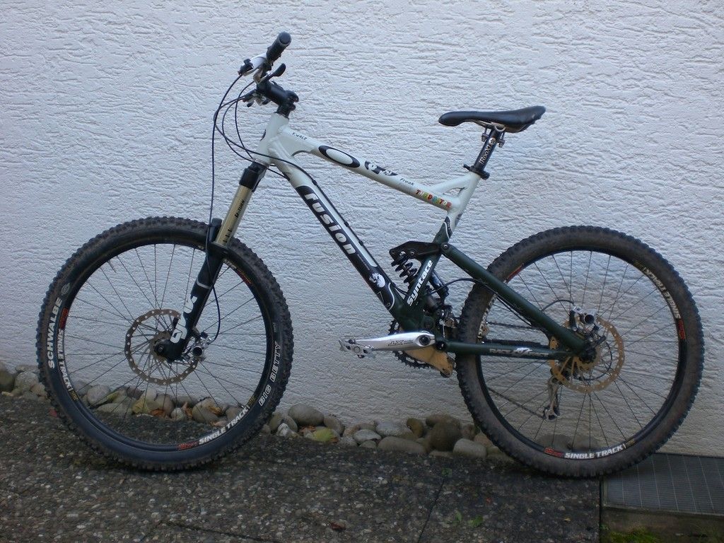

Hmm, so wie es aussieht handelt es sich um eine domestizierte Art. Der fehlenden Kette nach :). Ich hoffe es bekommt bald regelmäßig Auslauf.
Hallo,
habe mein Freak nach langer Abstinenz, bedingt durch akuten beruflichen Zeitmangel, mal wieder aus dem Keller geholt und gestern eine Runde gedreht und ihm natürlich Besserung gelobt, dass es wieder bedeutend öfter in die freie Wildbahn darf.
Und siehe da... wir beide verstehen uns noch blendend! :D
Leider habe ich bei der Aktion auch gesehen, dass meine Kettenstrebe auf einer Seite eine hässliche und vorallem tiefe Schürfwunde hat. Dürfte wohl vom Reifen in Verbindung mit Dreck stammen.
Mal sehen, ob es bei Fusion noch Ersatzteile gibt....
Also im Frühjahr gab's noch welche, mußt aber anrufen, auf mails antwortet da niemand mehr.
was ist denn das für ein Baujahr?
vom Rahmen her könnte das sein, nur mein Hinterbau sieht etwas anders aus, aber der ist auch von 2008 ;)
Kannst uns ja mal auf dem Laufenden halten.
