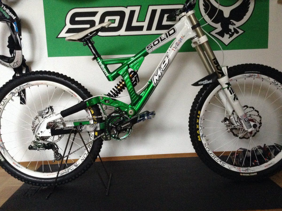

For Sale
Solid m9
Framesize m
Boxxer rc
Cc Double Barrel
Syncros DS 32 mit Hope pro 2 evo
Acid Code 2013
Xo Cash Green Short Cage
Carbocage grün
Kettenblatt carbocage

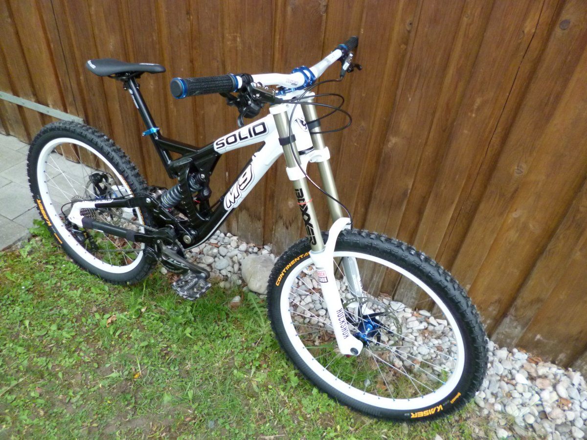

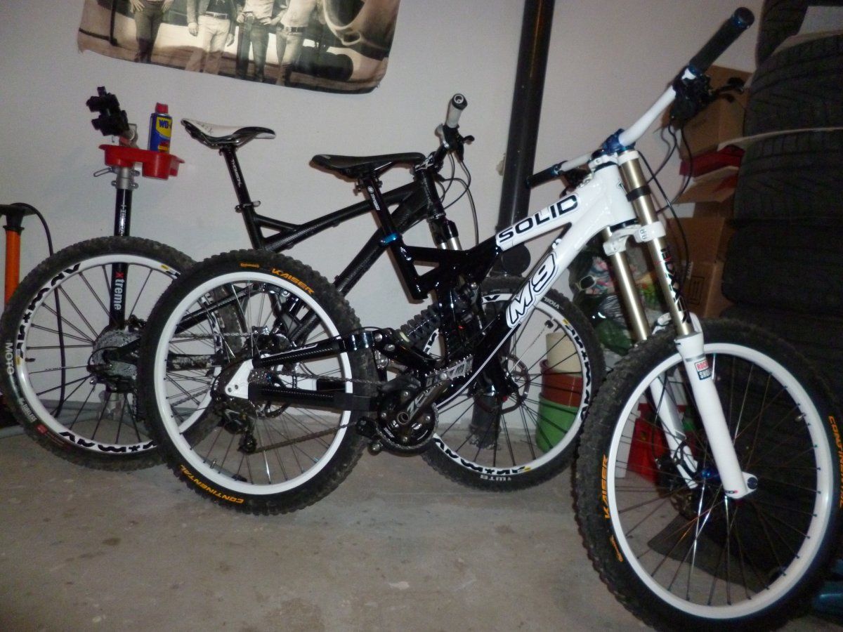

Hab ich diesen Winter / Frühjahr aufgebaut.........
Hat jemand Erfahrung mit verschiedenen Dämpfern ?
Bin mit dem Roco R nicht so zufrieden, schlägt mir trotz 30% SAG schon bei mittelhohen Sprüngen durch, und zwar so weit das der Rahmen auf die Feder schlägt..................

Der Rahmen schlägt auf die Feder wenn es vollständig einfedert? Hast du den Dämpfer in der richtigen Einbaulänge/Hub?

241x76 und den Luftdruck für die Endprogression auch schon ziemlich hoch, werde noch ne härtere Feder probieren, ansonsten muss nen anderer Dämpfer her.
Rein vom Verständnis kann der Rahmen aber doch nicht so konstruiert sein, dass der am Dämpfer an der Feder anschlägt. Da läuft doch was falsch....

Denke mal das der Dämpfer so stark "durchrauscht" dass es den verbauten Schaumstoff Bumper / Stopper der als Endanschlag dient so stark komprimiert dass ein Anschlagen doch möglich ist.
Es macht deutlich "Klong" und im Lack der Feder ist der Abdruck vom Sitzrohr zu erkennen.
Allerdings nur sehr dezent, ist kein Lack abgeplatzt, sieht mehr aus wie eine Prägung und am Sitzrohr sieht man es auch nur wenn man danach sucht.
Denke mit mehr Endprogression wäre die Sache behoben, beim Roco R fehlt einfach die verstellbare Druckstufe, deshalb meine Frage nach Erfahrungen mit anderen Dämpfern.

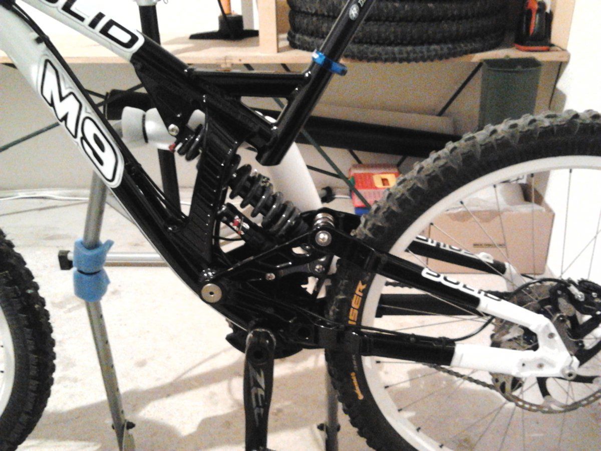

So, denke hab das Problem gelöst:-)
Hab einfach den Dämpfer umgedreht und mittels Federvorspannung den SAG auf ca. 25% (+/- 2) verringert.
Schlägt zwar gelegentlich bei höheren Drops noch durch, aber wesentlich "sanfter" und nicht mehr am Rahmen an.
Positiver Nebeneffekt : man kommt endlich gescheit an den Zugstufenversteller am Dämpfer.

Passt gut so herum.
War erst im Park in Fiss, hat nix durchgeschlagen, schleift nix und hängt nix.
Bin jetzt eigentlich auch mit der Performance vom Dämpfer zufrieden.
