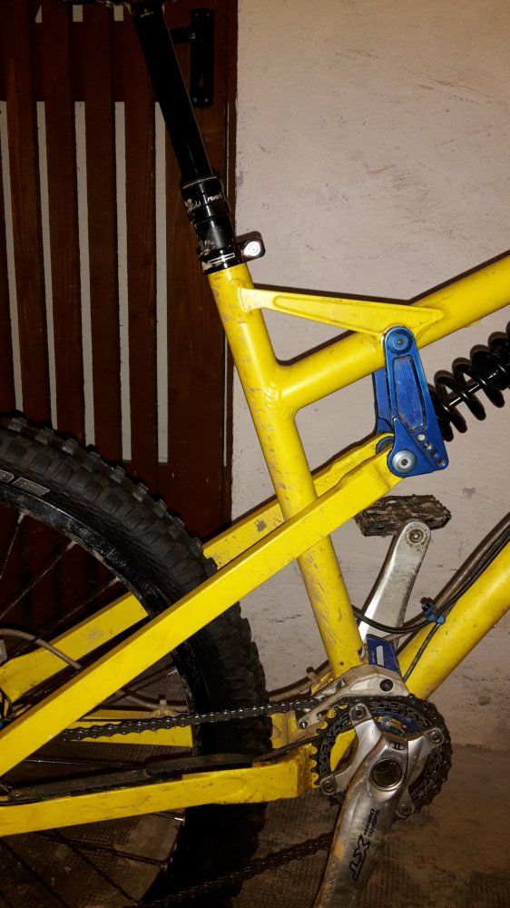

An dem Rahmen ist ein 450mm sitzrohr zusehen
Meiner bekommt ein 400/410er das reicht mir
Dämpfer kommt auf jedenfall mit piggyback
X-Fusion vector air oder cc be coil
Das gelbe ist mein Nicolai helius am mit 450er Sitzrohr
Das gelbe ist mein Nicolai helius am mit 410er Sitzrohr
Beide Dämpfer haben die Versteller oben, wobei der CCDB Air mehr Platz braucht als der Vector (habe beide), ich würde zur Sicherheit den Dämpfer hinschicken...wäre Schade und wenn Du nicht genug Platz beim DB hast ist es ein blödes Gefummel:(
Er baut original den storia ein
Da sollte Platz. Sein
Aber die tiefere Variante wirds
So oft verstellt ich nicht
Erst kommt der x-fusion rein
Aber den CC DB hab ich auch und werd ihn mal zum Testen einbauen
