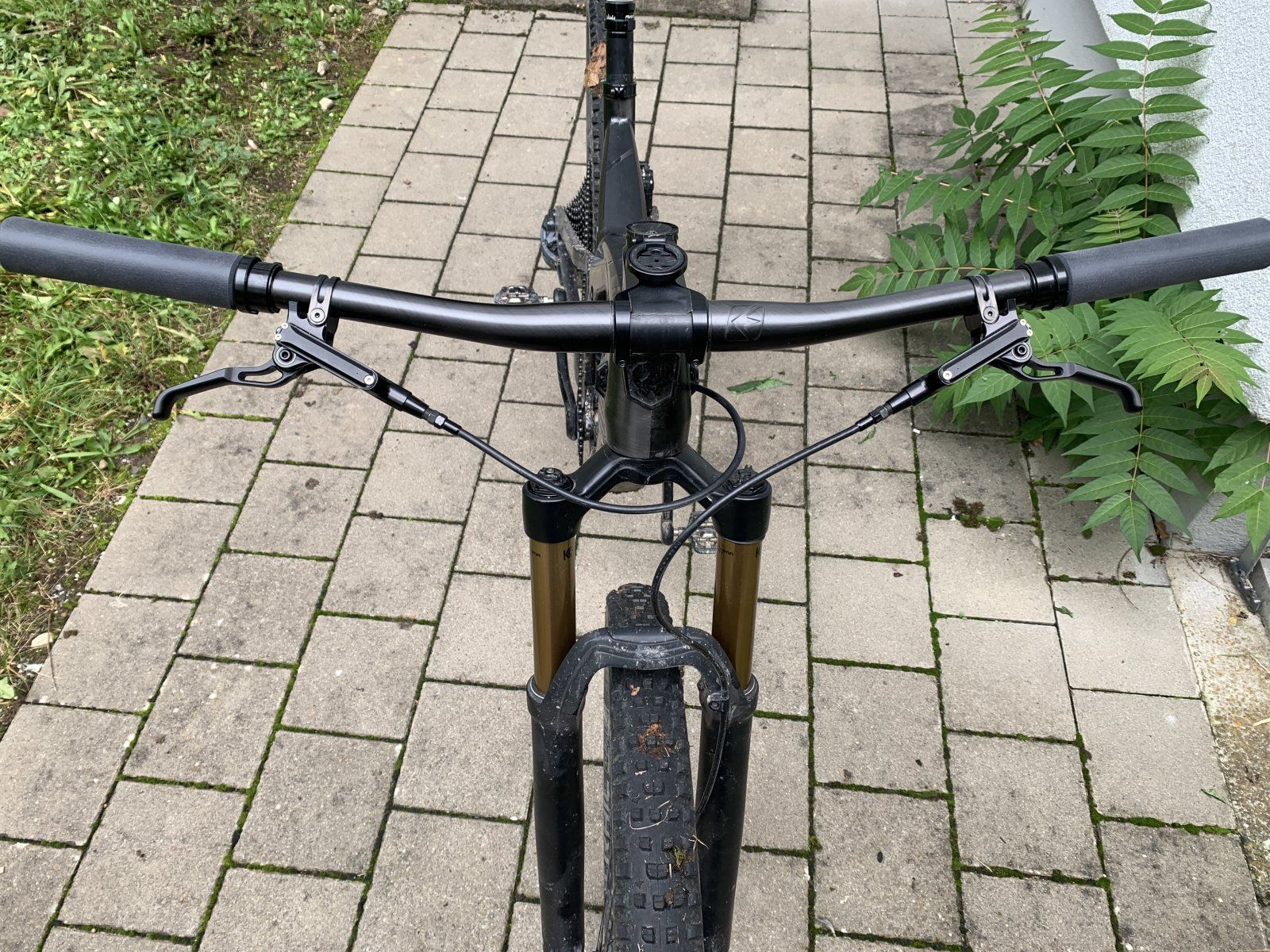

Kannst du bei Gelegenheit bitte mal ein Foto einstellen…

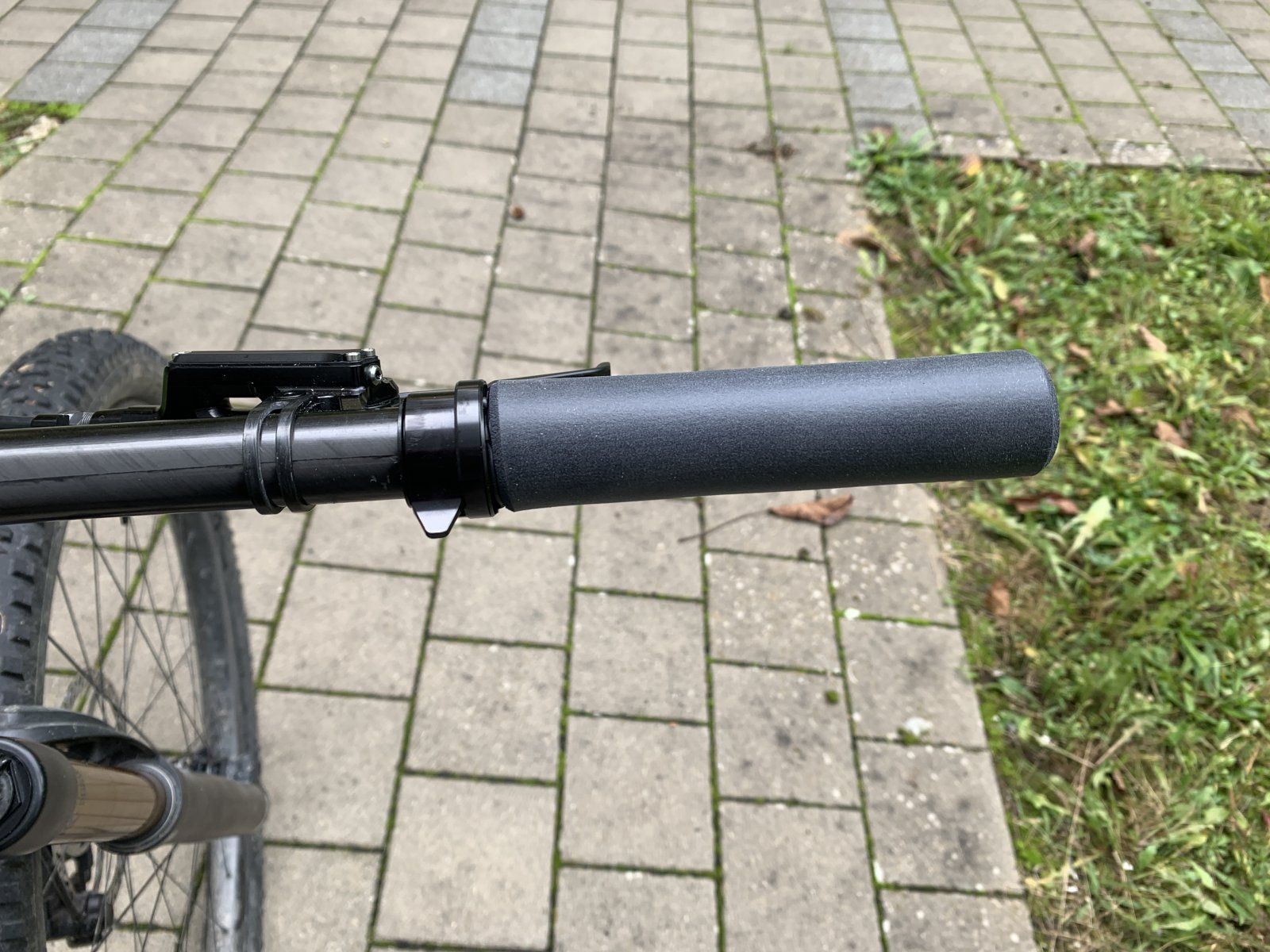

Bitte sehr:

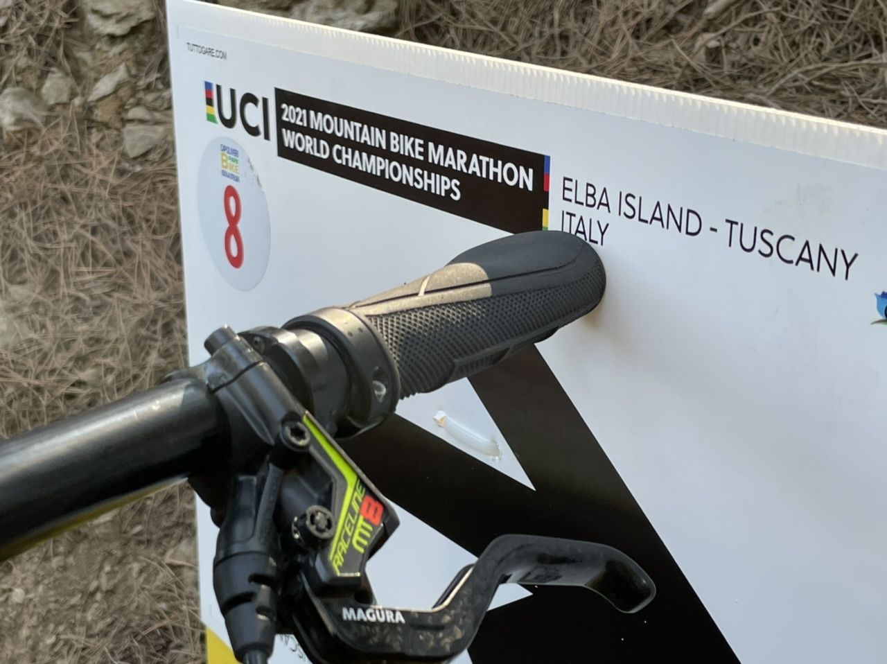

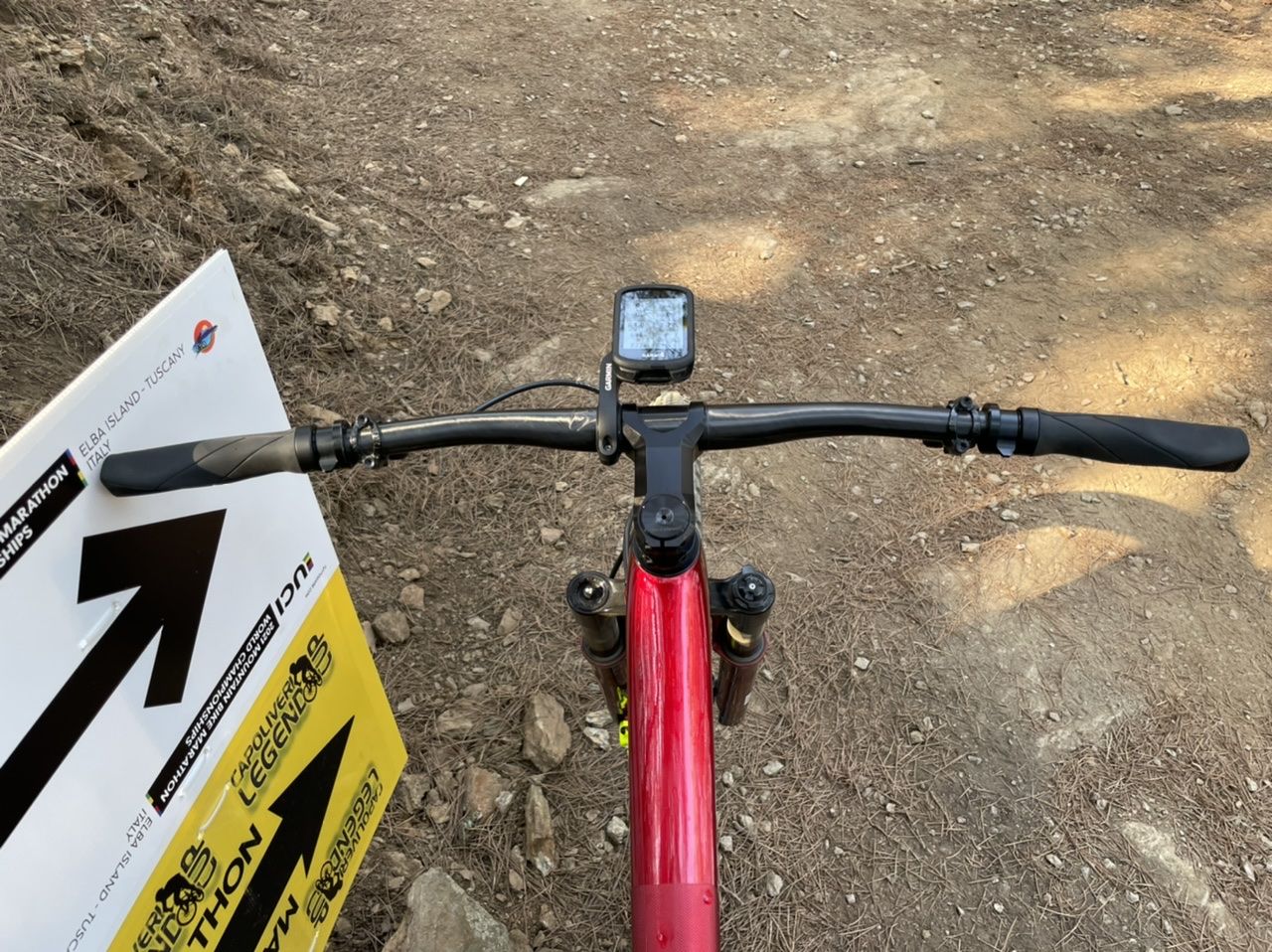

Also bei meiner Konfiguration wäre es wohl ziemlich schwierig den Twister da noch innen von der Bremse anzubringen. Also so rein ergonomisch. Allerdings würde bei dir dann ja wohl auch die Bremse weiter nach außen (also Richtung Griff) wandern...

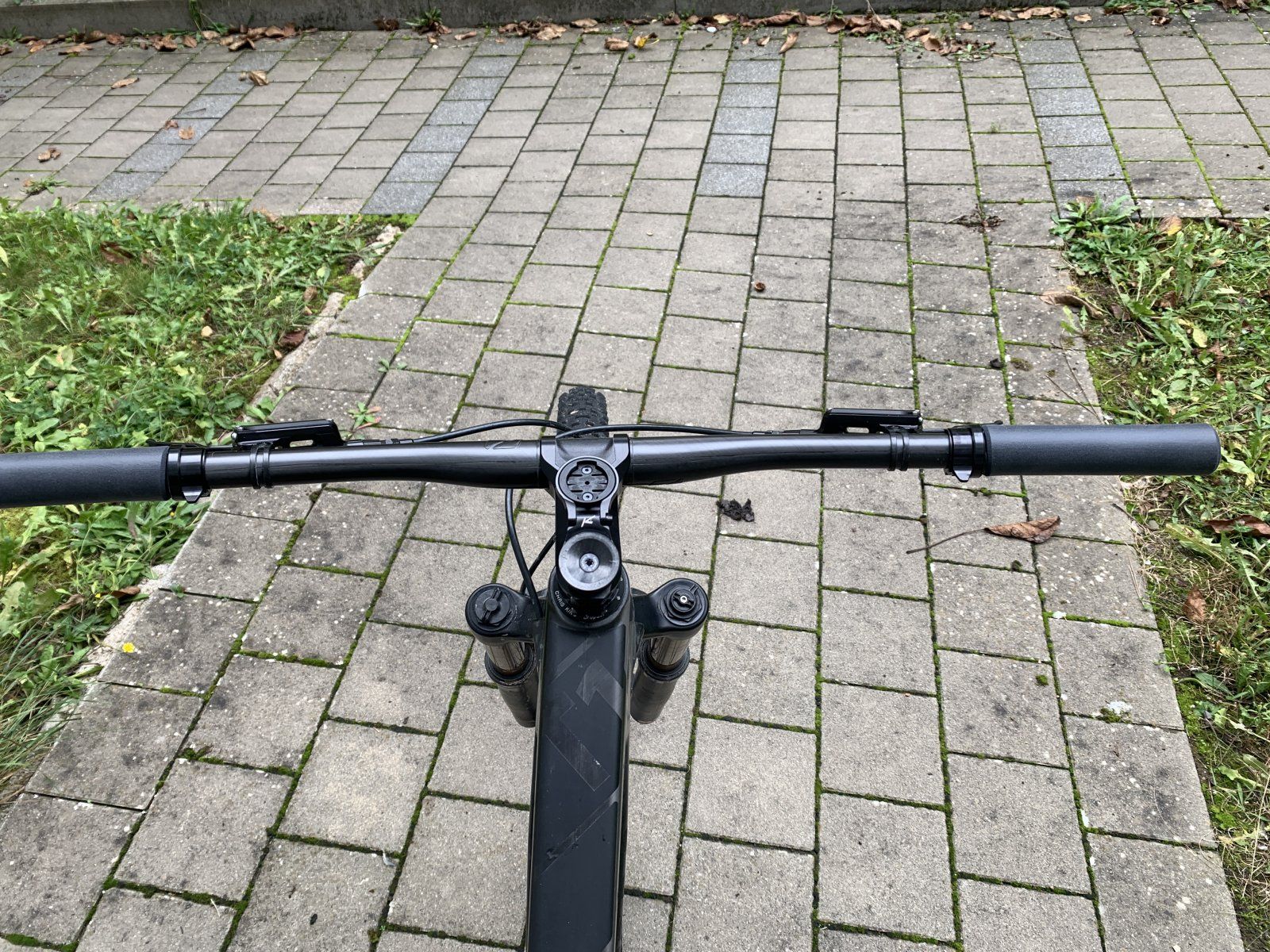

P.S.: Hier mal das andere Rad mit der PCA (aber noch ohne Zirbel-Twister):
Wenn die die Bremsen also komplett am Griff hast, dann könnte (!) das klappen, aber da brauchst du wohl tatsächlich einen speziellen "Hebel"...
Was dir natürlich entgegenkommen könnte: die Zirbel-Twister lassen sich ja sowohl links als auch rechts verbauen, d.h. der "Abschlussring" könte be dir nach innen wandern, das spart noch ein paar mm.
Aber theoretisch kannst du ja mal innen von deiner Bremse einen Beispielhaften Ring (z.B. aus Pappe, o.ä.) mntieren und schauen, ob du da ran kommst und wie lang der Hebel dann tatsächlich sein müsste...
Kommst du damit zurecht, dass du den Twister direkt am Griff hast. Das ist aus meiner Sicht äußerst unergonomisch.
Du kannst zwar den Twister links oder rechts verwenden, dann hast du aber evtl ein Problem mit der Kabelführung
Ich komme tatsächlich sehr gut damit klar.
ich greife recht weit außen am Griff und der Daumen ist gut auf dem „Hebelchen“ positioniert beim schalten. Ist weit genug weg, dass ich nicht versehentlich schalte, aber auch nah genug, dass ich nicht den Daumen strecken oder umgreifen muss.
Das ist korrekt mit dem Kabelthema, hängt aber davon ab, wie man die Kabel führt.
Daher würde ich an seiner Stelle das ja einfach mal mit nem Dummy-Ring testen, ob das überhaupt in die Richtung Möglich geht…
Eigentlich hab ich ziemlich große Hände. Mein Problem ist dass ich aufgrund eines saudummen Handproblems (ganglion in der Mittelhand innen) auf ergonomisch geformte Griffe angewiesen bin. Diese klemmen ausschließlich innen… und dieser Klemmring benötigt zusätzlich Platz. Bei der Mt 8 gehts wenn ich die langen Hebel (die alten) verwende.
