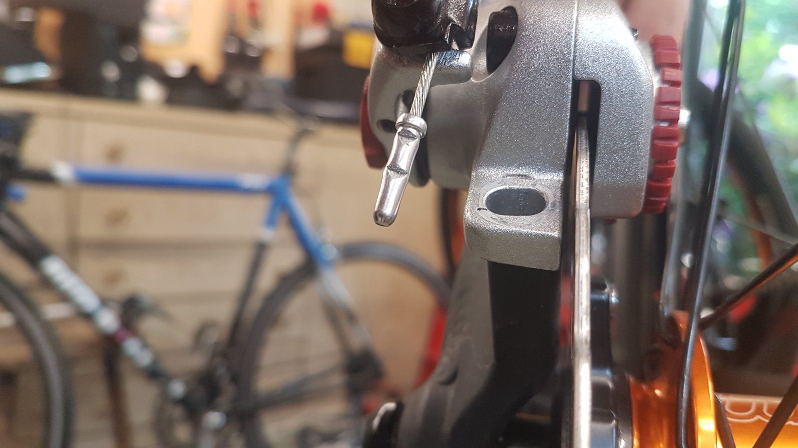

Hey,Hab mir einen Fremdaufbau gekauft.
Das Problem ist die Hinterradbremse. Avid BB7 Road mit 140mm shimano slx Centerlock SM-RT70SS Ice Tech. Der rahmen ist ein Octane One GriDD. Meiner Meinung nach müsste da beim aktuellen Bremssockel eine 160mm rein.
Bremsscheibe. Siehe Abnutzung.
Die Hinterradbremse war von den Unterlegplatten montiert, wie die vordere im folgenden Bild: (Vorne sind allerdings 160mm verbaut und somit passend):
Wenn ich jetzt Hinten den Bremssattel direkt an den Rahmen montieren würde, würde das so aussehen:
Das reicht meineserachtend immernoch nicht aus
ERGO Ich wechsel hinten auf eine 160mm Bremsscheibe und baue den Sockel wie vorne auf.
Habe ich da irgendwo einen Denkfehler? Gibt es eine einfachere Alternative?
Welche Bremsscheibe würdet ihr mir empfehlen?
Einfach die gleiche in 160mm:
shimano slx Centerlock SM-RT70S Ice Tech 160mm?
Kann man dann generell bei diesem Rahmen keine 140mm Bremsscheiben verwenden oder liegt das an der Rahmen Bremsen Kombo?
Ganz genau so!
Ausgehend von dem Bild, das Du gemacht hast, gehe ich davon aus, dass das ein PM6-Sockel ist. Ergo: Kleiner als 160mm geht nicht. Die BB7 ließe sich auf einem niedrigeren Sockel schon auch mit ner 140er Disc montieren, an der liegt's nicht.
Nur um nochmal sicherzugehen. Das Lila markierte ist der PM6-Sockel. Dieser ist Bestandteil des Rahmens und bedingt die mind. 160mm:
Heißt immernoch einzige Möglichkeit neue Bremsscheibe in 160mm. Würdest du meine vorgeschlagene kaufen.
Habe hier kein Centerlock Werkzeug. Lieber im Fahrradladen machen lassen oder doch im Internet die Scheibe bestellen und das Werkzeug dazu(Kaufempfehlung?)
Der Verschlussring an CL hat die gleiche Werkzeugaufnahme wie ein Kassettenverschlussring. Alternativ gibt es auch Verschlussring die man mit nem BSA-Tretlagerschlüssel bedienen kann.
