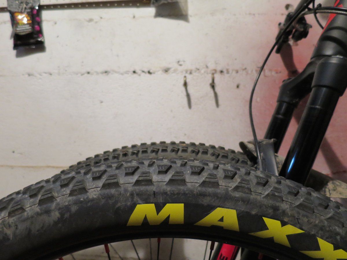

Ich verstehe die Aussage nicht, B+ und 29 würden sich nicht im Mix fahren lassen?!? Ich betreibe das problemlos:
Hier als 29er ...
... und hier mit den Trailblazern, also B+:
Der Unterschied im Durchmesser beträgt lediglich 2cm. Es ist eine tolle Ingenieursleistung eine Laufradgröße fast kpl. aufzuholen, ohne den Rahmen/Hinterbau zu sprengen!
Mein TB ist mittlerweile übrigens bei Karkassenbreite 68mm angelangt, jetzt sieht's im Hinterbau des Mason richtig satt aus.
EDIT: Dein sehr schönes Nicolai Argon winselt doch geradezu nach B+ ..., oder!? :)

Ich fahre auch beide Radsätze abwechslungsweise. Der Trax Fatty 3.25 hatte exakt den selben Durchmesser wie der 29" Trail King, der Fat B Nimble (real 3.0) ist 1cm kleiner im Durchmesser, das Tretlager kommt also 5mm tiefer. Das sollte definitiv kein Problem sein.
Mit der 140er Pike ist das Thema aber so oder so gegessen...:bier:

TF= Trax Fatty 3.25 27.5"
TK= Trail King 2.2 29"
FN= Fat B Nimble 3.5 (real 3.0) 27.5"
XK= X-King 2.2 29"
27.5er auf 35mm Felge, 29er auf 23mm Felge (jeweils Maulweite).
Natürlich wird aufgrund des niedrigen Luftdrucks das Tretlager bei B+ trotzdem minim tiefer kommen aber die Unterschiede sind wirklich gering und wenn man sich die Unterschiede bei den verschiedenen 29er Reifen anschaut, wohl zu vernachlässigen.
