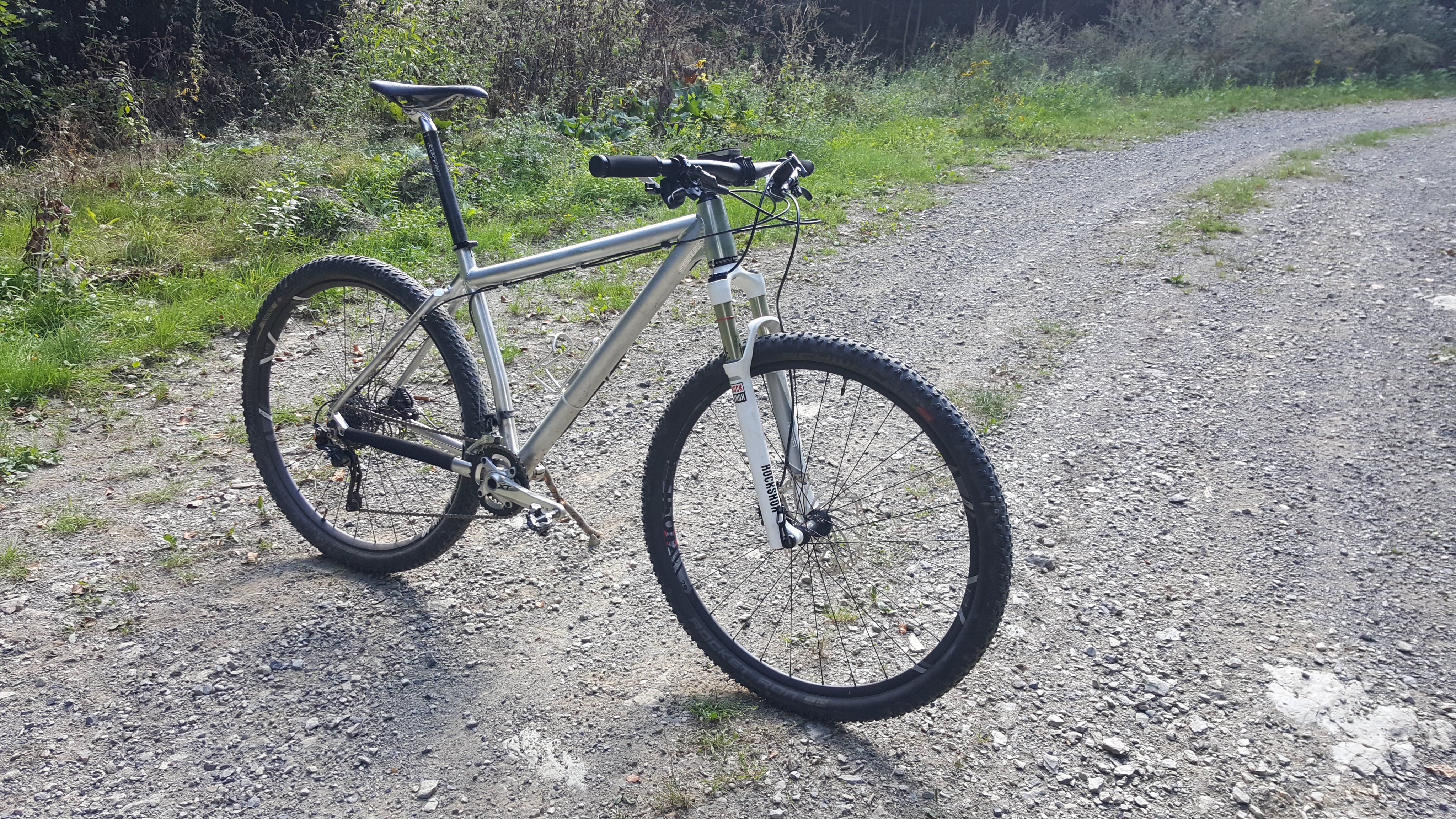

Hier mal meins.. Hatte das Scandal vor längerem schon mal neu gekauft und nie aufgebaut. der Rahmen hier ist von Erbse73, stand seit Anfang des Jahres rum, endlich kann es fahren! Mit 80mm Gabel fühlt es sich perfekt an, länger wäre evtl. etwas zu träge. Schade das der Rahmen nicht mehr produziert wird, für den Preis wirklich gut & schön.

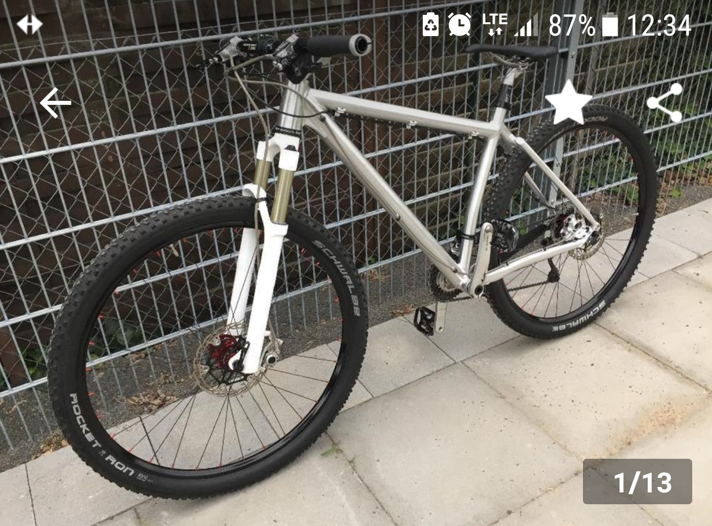

Ist zwar ein ewig alter, toter?! Thread, aber ich habe mir auch mein Winterbike auf Basis eines On One Scandal V2 Rahmen aufgebaut.
Ausgangszustand war dieses Rad, was ich zum guten Kurs bekam:
Die leichtbaulaufräder von Novatec/BOR mit 1380gr waren für mein geplantes Einsatzgebiet aber nicht das richtige. Im allgemeinen war das Rad eh eher auf Optik als auf Funktion ausgelegt.
Also flohen erstmal Bremse, Laufräder und auch die Gabel (auf Grund von Schnellspanner) raus und das Rad wurde umgebaut mit XT M8000 Bremse, Laufräder aus meinen teile-konvult und mit einer Reba RL 100mm mit QR15.
Das war vor etwa 4 Wochen inzwischen ist die Reba gegen eine SID XX 100mm getauscht worden:
Und aktuellster Stand von gestern ist die Rock Shox SID XX auf 120mm und neue Laufräder mit SLX M7000 Naben und Ryde Edge 28 Felgen (erstaunlich gute Kombi, lässt sich gut fahren, auch wenn verhältnismäßig schwer)

Naja die Edge waren nicht geplant. Ich wollte eigentlich iwas um die 21-23mm Innenweite, aber hatte auch nichts dagegen wenn die 2.35er Reifen noch etwas breiter bauen (mehr Grip und zudem mehr Rollwiederstand zwecks eher kurzen Trainingeinheiten in der dunklen Jahreszeit)
Da hab ich hier bei dem LRS günstig zugeschlagen. Fährt sich echt noch gut auch aufm Trail trotz des höhergeleg5en Tretlagers.
Naja wie gesagt ein Touren und einfaches Trail-Hardtail im Sorglosmodus.
