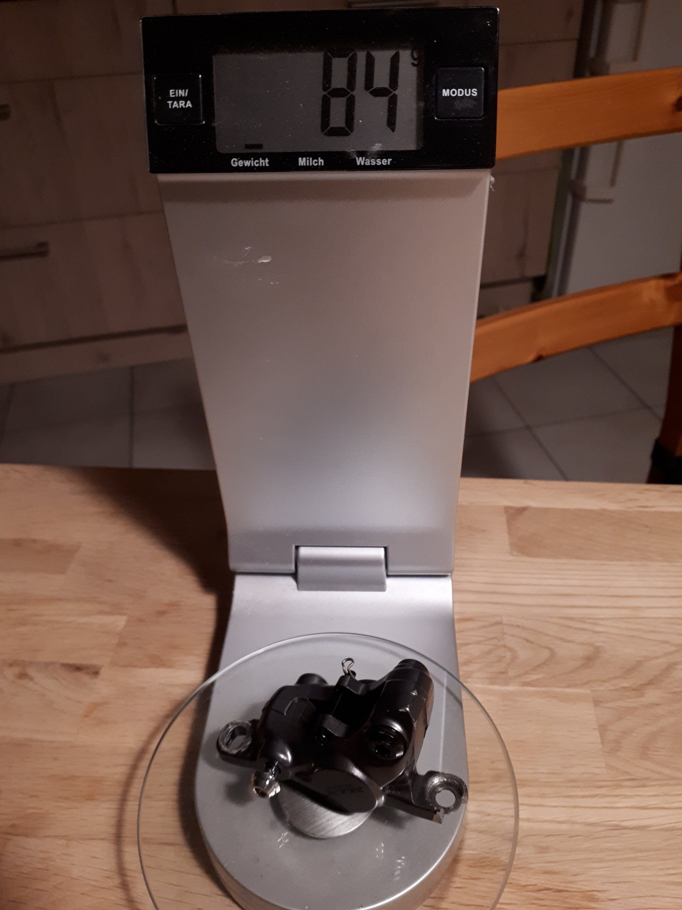

ein XTR-Sattel absolut nackich, ohne Beläge wiegt 84 Gramm, vielleicht auch 87, da ja an diesem ein Teil der Öse ausgebrochen ist. Falls das jemanden interessiert....;)
