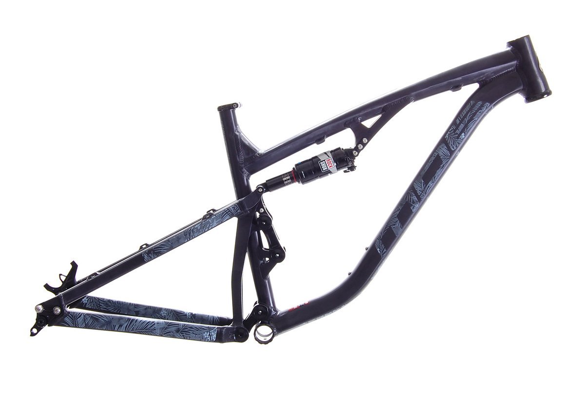

Die kleine italienische Bikeschmiede MDE Bikes, die alle Räder von der CNC-Fräsung bis hin zum fertig zusammengebauten Bike, in der Piemonte-Region herstellt (hier zum MDE-Hausbesuch), hat zwei neue Bikes in ihr Portfolio aufgenommen: Das 140 mm Trail/All Mountain-Bike Carve und das 29″ Enduro-Bike Damper. Erste Infos hier.
Die kleine Bikeschmiede verschließt sich auch vor den neusten Biketrends nicht und nimmt mit den beiden Bikes ein potentes Trail/All Mountain-Bike und ein 29″ Enduro-Bike in ihr Portfolio auf. Besonderheit ist die neue „Fit All Standard“-Technologie, kurz FAST – variable Ausfallenden machen es möglich, nicht nur verschiedene Laufradgrößen verbauen zu können, sondern auch verschieden breite Hinterrad-Naben und unterschiedliche Dämpferlängen zu verwenden. Standard 200×57 mm und metrische 210×55 mm passen in den Rahmen sowie 135×10 QR, 142×12 mm, 148×12 mm und 150×12 mm Hinterradnaben.

  • Einsatzbereich: Trail / All Mountain
  • Federweg: 140 mm
  • Laufradgröße: 27,5″, 27,5+, 29″ (max. 3,0 Breite)
  • FAST-Technologie: Standard 200×57 mm und 210×55 mm Dämpfermaß / 135×10 QR, 142×12 mm, 148×12 mm, 150×12 mm Hinterradnaben
  • Gewicht: 2,90 kg (Gr. M ohne Dämpfer)
  • Größe: S – XL

Das Framekit ist für 1,799 € zu haben und kommt in 4 verschiedenen Farben
# Das Framekit ist für 1,799 € zu haben und kommt in 4 verschiedenen Farben - Das hier ist die Version "Black Flowers"

    "Besonderheit ist die neue „Fit All Standard“-Technologie, kurz FAST – variable Ausfallenden machen es möglich, nicht nur verschiedene Laufradgrößen verbauen zu können, sondern auch verschieden breite Hinterrad-Naben und unterschiedliche Dämpferlängen zu verwenden. Standard 200×57 mm und metrische 210×55 mm passen in den Rahmen sowie 135×10 QR, 142×12 mm, 148×12 mm und 150×12 mm Hinterradnaben."
    Das ist das beste Verkaufsargument das ich in den letzten Jahren von einem Bikehersteller gehört hab! smilie DAS löst bei mir ein Habenwill-Gefühl aus
  2. benutzerbild
    ollinist
    dabei seit 12/2013
    Naja, so neu ist das jetzt auch nicht. Banshee bietet das bei seinen Bikes schon seit Jahren an. Siehe Spitfire, Rune, Darkside, Phantom und wie sie alle heissen. da gibts von 142x12 bis 157x12 alles
  3. benutzerbild
    sb9999
    dabei seit 02/2013
    Nicht ganz. Weder kannst du offiziell andere Dämpferlängen fahren, noch passen alle Laufradgrößen. Beispiel Phantom: Das passen keine 27,5er LR und ins Rune keine 29er. smilie
  4. benutzerbild
    LIDDL
    dabei seit 08/2006
    und die funzen auch noch richtig gut smilie
    leider sind die Kisten sau schwer und ham nen zu kurzen Reach (für meine Bedürfnisse) smilie
    Ich finde, das sollten mehr Hersteller machen, dann kann man wenigstens sein sündteures LR weiter fahren bzw seiner vorliebe nachgehen. Das Problem ist halt immer, dass geschraubte Ausfallenden enorm viel Gewichtszuwachs am Rahmen bedeuten.
