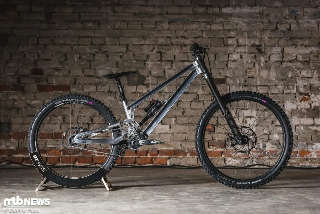

Das Sego ist kein herkömmliches Downhill Bike, soviel ist wohl schon auf den ersten Blick klar. Dabei werden zwar auch gängige Ansätze wie der Mullet-Aufbau und die High-Pivot Anlenkung verfolgt, jedoch kann sich das Sego nicht nur im Detail von aktuellen Mitstreitern aus dem DH-Sektor absetzen: Zum einen wird der Rahmen aus dem Vollen gefräst, was dem Design und der Rahmenkonzeption keine Grenzen setzt und dem findigen Bike-Nerd alle Möglichkeiten zur Selbstverwirklichung eröffnet.
# Das Gamux Sego - Ein CNC-Bolide, wie man ihn sich wohl kaum besser vorstellen kann.
Diashow: Craft Bike Days 2021: Gamux Sego – CNC-Downhill Bolide aus der Schweiz
Diashow starten »
# Fräskunst für alle - ein aus dem Vollen gefräster DH-Rahmen ist auch 2021 noch exotisch.
# Durchdachte Details - kann man an diesem Bike zuhauf vorfinden.
Der zuletzt im Juni 2021 vorgestellte Prototyp von Gamux stellt die Basis der aktuellen Entwicklungsstufe dar. Das Schweizer Team hat die vergangene Downhill-Saison genutzt, um ihr CNC-Kunstwerk weiterzuentwickeln und zusätzliche Anpassungen vorzunehmen. Durch den Abgleich von Fahreindrücken und Simulationsdaten war das Team von Gamux in der Lage, die Fahreigenschaften gezielt zu verbessern. Der Fokus lag hierbei auf einer Optimierung der Kinematik, um das von den Piloten gewünschte Fahrgefühl zu erreichen. Dabei wurden auch der Hinterbau sowie das gesamte Heck des Bikes überarbeitet. Folglich besteht der größte Unterschied wohl im Wechsel von einem Horst-Link / FSA 4-Gelenker zu einem Linkage-Driven Single-Pivot-Design, welches eine Umlenkung zwischen der Schwinge und dem Dämpfer aufweist, um so das Übersetzungsverhältnis zu ändern – mit dem Zweck, etwas mehr Steifigkeit im Hinterbau zu erzeugen und gleichzeitig über 400 g an dieser Stelle einzusparen. Ein weiterer Vorteil ist die erleichterte Anpassung der Kinematik, denn mit dem neuen Hinterbau-Design können Änderungen schneller und mit weniger Aufwand vorgenommen werden.
# Neuer Hinterbau - aktuell setzt man auf einen Eingelenker-Hinterbau statt zuvor einen Horst-Link.
# Kinematik & Gewicht - spielten hier neben einem Plus an Steifigkeit eine ausschlaggebende Rolle.
Zudem konnten mit den neuen Erkenntnissen auch die Eigenschaften des H-Träger-Rahmendesigns besser verstanden und für den aktuellen Vorserien-Prototypen nochmals angepasst werden. Dieser bietet nun etwas mehr Steifigkeit im Hauptrahmen und das bei deutlich reduziertem Gewicht – um ganze 650 g konnte hier reduziert werden. Auch die Geometrie hat ein Update bekommen: Das Sego kommt jetzt mit leicht reduziertem Reach für eine bessere Balance im Bike und einem flacheren Lenkwinkel für bessere Traktion am Vorderrad und verbessertem Lenkverhalten mit kürzeren Offsets. Hierdurch soll man dem Ziel einer verbesserten Balance zwischen Grip, Traktion und Präzision näher kommen.
# H-Träger Rahmendesign - laut Gamux wird sich das Gewicht bei rund 4,5 Kg einpendeln.
# Für Materialexperten - der Rahmen wird aus EN AW7075 Aluminium gefertigt.
Es wird zwei Rahmengrößen geben, welche sich im Reach um 25 mm unterscheiden – Größe S1 mit 460 mm, Größe S2 mit 485 mm. Dazu gibt es einen Reach-Adjuster, mit dem man 10 mm zum Auslieferungsstandard addieren oder subtrahieren kann. Auch die 455 mm langen Kettenstreben können nochmals um bis zu 10 mm verlängert werden. Desweiteren wird es unterschiedliche Aufnahmen für Coil oder Air-Dämpfer geben, um hier die optimale Kinematik für beide Ausführungen zur Verfügung zu stellen.
# In Mullet We Trust - das Sego wird es ausschließlich als Mixed-Wheel-Ausführung geben.
# Ziemlich High-Tech - sogar unterschiedliche Dämpferaufnahmen für Coil und Air wird es geben.
Eine weitere Besonderheit stellt wohl das Pinion-Getriebe dar. Neben einigen wenigen Nachteilen der Getriebeschaltung – wie das etwas problematischen Schalten unter Volllast – hat es für Gamux besonders kinematische Vorteile und setzt den Schwerpunkt zentral und tief in die Mitte des Bikes. Zudem nimmt die ungefederte Masse am Hinterrad ab, da keine Kassette oder Schaltwerk verbaut ist – so wird ordentlich Gewicht eingespart. Laut Gamux bietet das Pinion-Getriebe darüber hinaus ein hohes Maß an Zuverlässigkeit im Vergleich zu einem Standard-Antrieb.
# High-Pivot plus Pinion - für die Serie soll auch noch eine Skid-plate unter die Pinion-Box kommen.
# Weniger ungefederte Masse - ohne Schaltwerk und Kassette werden auch klassische Antriebsdefekte ausgeschlossen.
Um eines der ersten Gamux Sego zu ergattern, konnte man sich vom 1. September bis zum 30. Oktober 2021 auf der Herstellerseite per Pre-Order einen Produktions-Slot sichern. Mit einer Anzahlung von 100 CHF war man im Spiel, um bei den kommenden ersten Auslieferungen im Februar 2022 dabei zu sein. Weitere Aufbau-Optionen und der endgültige Preis werden in direktem Kontakt zwischen Gamux und dem Kunden besprochen.
