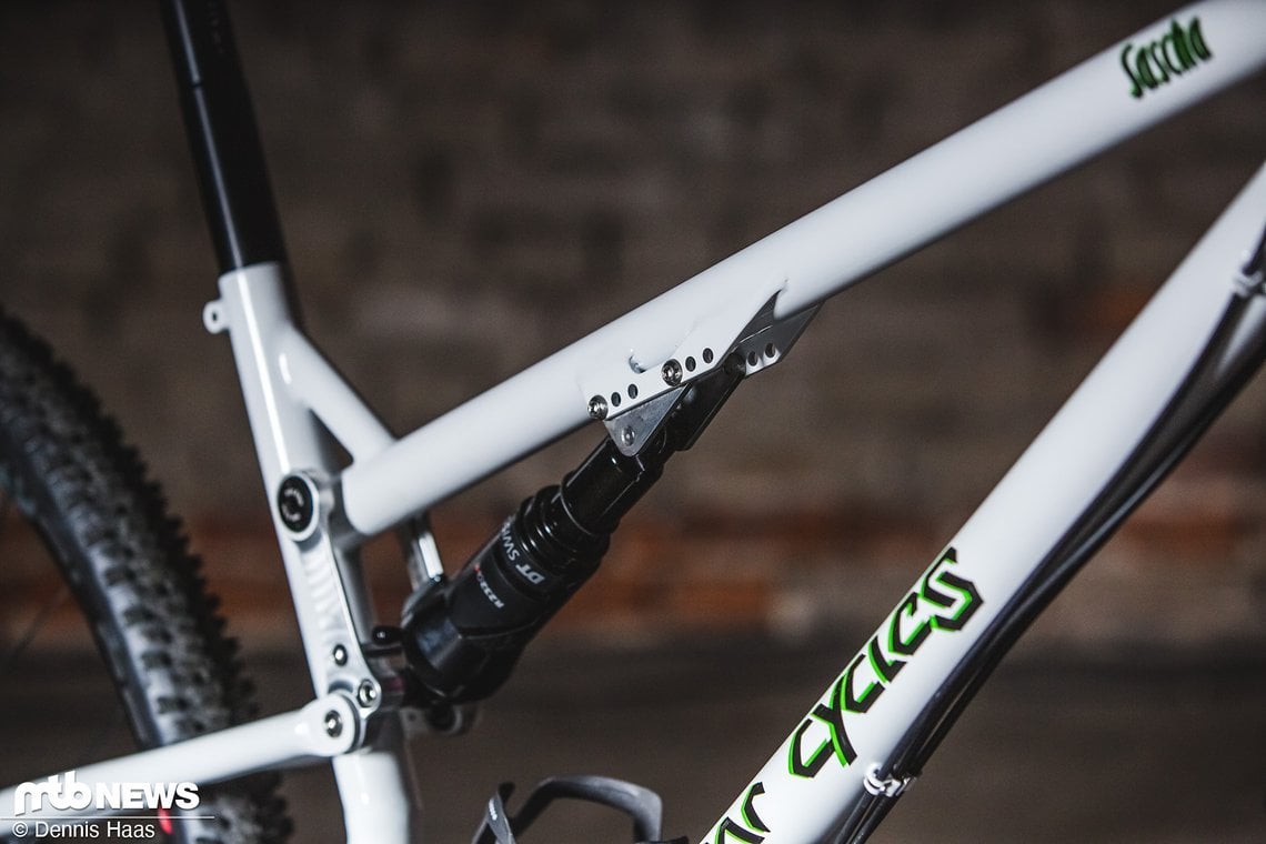

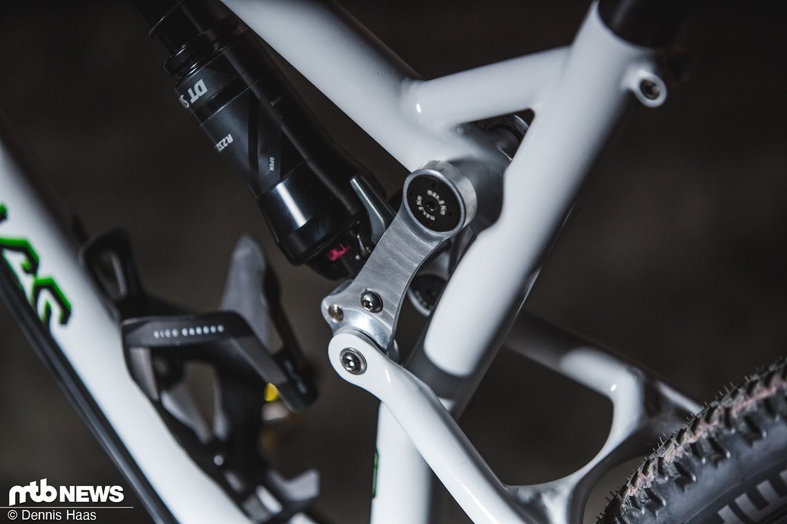

Der 4-Gelenker-Hinterbau lässt verschieden Optionen zu
# Der 4-Gelenker-Hinterbau lässt verschieden Optionen zu – von 105 bis 140 mm Hub kann er freigeben.

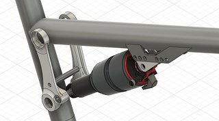

Zwei Monate später stand die auf Vortrieb ausgelegte Kinematik des neuen Rahmens. Auch ein CAD Modell war bereits in Arbeit. Bei Details wie der Lagerung des Hinterbaus hat man sich für Gleitlager entschieden und generell wurde im ersten Ansatz versucht, möglichst wenig Material zu verbauen, um somit viel Gewicht einzusparen. Nachdem das Material für Hinterbaulehre und Rahmen bestellt war, konnte es losgehen mit dem fröhlichen Vorbereitungen zum Rahmenbau. Es wurden zuerst Buchsen und Halterungen gedreht und erste Anbauteile extern in Auftrag gegeben.
Der 4-Gelenker im CAD
# Der 4-Gelenker im CAD – zuerst war das Konzept in digitaler Form.

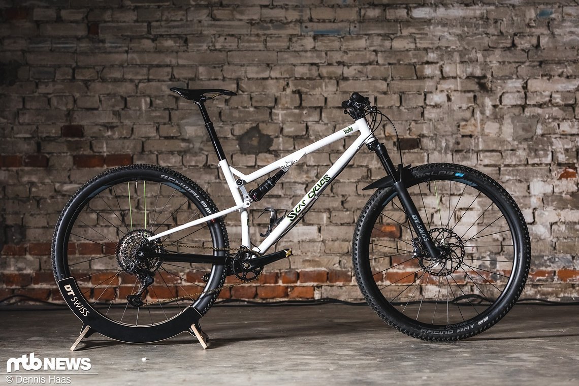

Die Geometrie des Scar Cycles LFS ist individuell auf den besagten Freund ausgerichtet und stellt mit einem Reach von 475 mm, 598 mm Stack und 64° Lenkwinkel eine interessante Mischung aus Cross Country-Feile und progressivem Trail Bike dar. Die spritzig-kurzen Kettenstreben mit einer Länge von 430 mm sollten dem Bike dabei auch gut um die Kurve helfen.
Pedalrückschlag im Sag soll laut dem Firmengründer keiner zu spüren sein. Auch der Vorwärtsdrang des Bikes ist optimiert: Durch leichtes Verhärten des Hinterbaus unter erhöhtem Zug an der Kette soll das Scar Cycles LFS gehörig vorwärts marschieren. Gleichwohl gibt das Bike freiwillig seinen Federweg frei, sobald nicht mehr getreten wird. Damit sollte es Aufwärts wie Abwärts ein Grinsen in das Gesicht des XC-Piloten zaubern.
Wendig soll es sein
# Wendig soll es sein – mit 430 mm Kettenstreben verspricht das Scar Spaß in engen Kehren.
Der finalisierte Prototyp
# Der finalisierte Prototyp – besitzt eine individuelle Wunschgeometrie mit moderatem Reach und flachem Lenkwinkel.

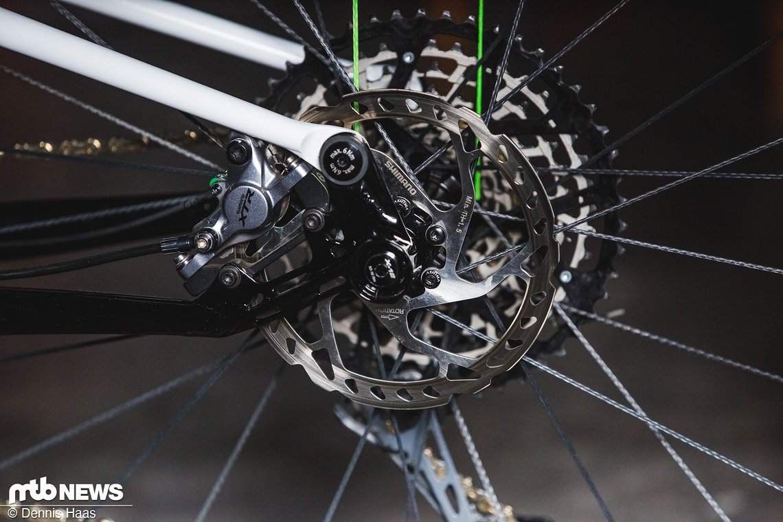

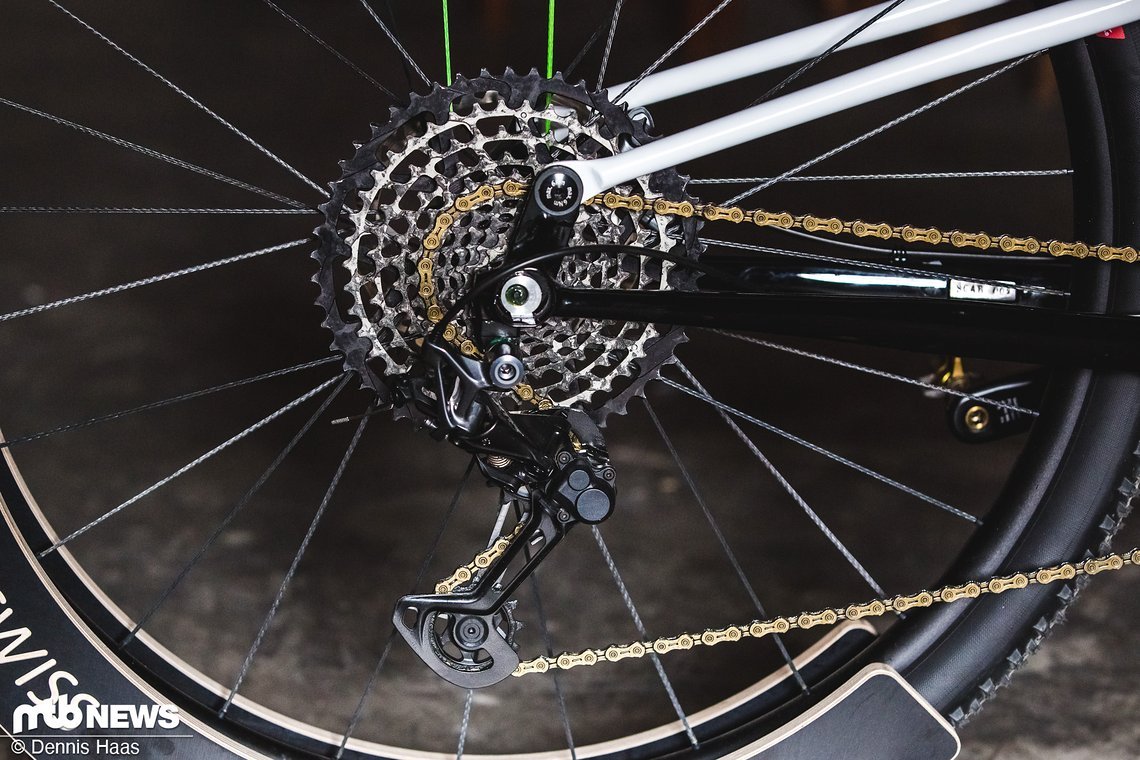

    Interesseant, dass das Teil daher auch mit Gleitlagern versehen ist. Spart Gewicht und Bauhöhe/-breite!
    Was aber ist das überhaupt Wichtigste beim Gleitlager?
    Die regelmäßige Schmierung. Da hätte sich angeboten im Bereich der Lagerstellen ne kleine Bohrung zu setzten, die mit ner Madenschraube verschlossen wird. Über diese Bohrung lässt sich schnell neues ins und das alten Fett aus dem Lager pressen. Alternativ geht das auch über einen hohlen Lagerbolzen.
    Das erspart einem das regelmäßige Zerlegen und Nachfetten.
    Da dieser Service nach einer Tour ist dann super schnell erledigt. Wasser/Dreck/Staub haben keine Chance. Der Verschleiss der Gleitlager und schnell einsetztendes Spiel im Hinterbau lässt sich dadurch länger verhindern.
  2. Schönes Rad. Der "Sitzspargel" scheint mir etwas lang, will sagen, der Dropper schaut doch weit heraus und hat nur eine geringe Absenkung. Ist das so gewollt?
  3. Es ist natürlich Geschmackssache, aber ich finde Dämpfer die senkrecht stehen, also parallel zum Sattelrohr wesentlich schöner. Mir kommt es aber so vor als ob die Mehrheit (und vielleicht auch immer mehr?) der Hersteller den Dämpfer lieber irgendwie schräg am Oberrohr befestigen. Gibt es dafür denn einen technischen Grund (vor allem wenn ohnehin kein zweiter Flaschenhalter eingeplant ist)? Ich würde meinen dass neben optischen auch technische Aspekte doch eher für die andere Option sprechen, z.B. da das Gewicht etwas weiter unten sitzt.
    Abgesehen davon finde ich das Bike recht stimmig, wenngleich ich 64° Lenkwinkel für mich dann doch etwas wenig finde und für CC eher mindestens 2° höher gehen würde (ist aber eher so ein Gefühl).
    Sehe ich ähnlich. So angeordnete Dämpfer und Wippen lassen einen anderen Verlauf der Progression zu (linear auf stark zunehmend statt gleichmäßig bis abnehmend), der nicht möglich ist bei Viergelenkern oder abgestützten Eingelenkern mit stehendem Dämpfer, bzw. zumindest nicht in dem starken Ausmaß. Das ist aber eher für Stahlfederdämpfer oder mindestens großvolumige Luftdämpfer wie X2 ideal (siehe die Freeride- bis Endurobikes von Rocky Mountain).
  4. Was aber ist das überhaupt Wichtigste beim Gleitlager?
    Die regelmäßige Schmierung. .
    nicht eher eine gescheite dichtung, so dass nicht nachgeschmiert werden muss? sind gleitlager nicht i.d.r. so ausgelegt?
    ausnahmslos alles am bike was bei mir bisher gleitlager hatte war murks und der grund war eingedrungener dreck. völlig egal ob am hinterbau, an pedalen oder steuersatz. einzig die uralten shimano schaltwerkröllchen mit den keramikgleitlagern waren früher dauerläufer - aber die waren auch ordentlich gedichtet smilie

    Nur der nutzbare Sattelstützenhub könnte für den Bikepark kritisch sein. Passt ne 200 mm Stütze in den Rahmen?
    Die maximale Einstecktife bei diesem Rahmen sind 220mm. Man könnte natürlich das Sitzrohr etwas kürzer machen um eine Stütze mit mehr Hub fahren zu können. Das kommt halt immer auf die Vorlieben und die Beinlänge an, von dem, der das Bike fährt.
    Der Lenkwinkel ist ja angegeben, modern flach, aber wie sieht es mit dem Sitzwinkel aus, hab ich die Info dazu überlesen - nicht nur die Klemmposition des Sattels lässt mich vermuten der ist eher… hmm… altmodisch?
    Ja da hast du recht, der Sitzwinkel ist eher altmodisch, wobei das hauptsächlich mit der Position von Sattel zu Tretlager zu tun hat, die für Sascha ein "must have" war. Ist ja schliesslich ein auf Mass gebautes Rad.
    Man könnte den Rahmen auch mit einem etwas steileren Sitzwinkel bauen.

    Kann jemand mir erzählen, wie ETT 692 sein kann? Einfach in diesem Fall sollen doch sichtabares Teil von der Sattelstütze + Teil vom Sattelrohr 787mm sein:
    Ich verstehe nicht.
    Die 74° gibt den Winkel an, wenn man von einer gedachten Linie von Mitte Tretlager zu Mitte Sattel ausgeht. Sorry ist auf der Skizze wirklich schlecht ersichtlich.
    Das ist im Artikel leider etwas verwirrend geschrieben. Es sind einzig im dem Drehpunkt über dem Ausfallende Gleitlager verbaut. Wir wollten dort Gewicht sparen, und da es dort nur um wenige Grad dreht haben wir auf ein Kugellager verzichtet. Im Hauptdrehpunkt und in der Wippe sind Kugellager. verbaut. Wir haben einem Jahr, wo das Bike unlackiert gefahren wurde, nach dem lackieren wieder die gleichen Gleitlager (Igus) verbaut.
    Ja das ist so gewollt. Sascha hat das ganze Bike im Aufbau auf Leichtbau getrimmt. Darum ist eine BikeYoke Divine SL mit 80mm Hub verbaut.
