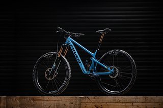

Enduro oder Trailbike?
Im Portfolio von Pivot sitzt das Switchblade genau zwischen dem Trail429 und dem Firebird, was auch beim EDR erfolgreich bewegt wird. Auch wenn ein Bike und sein Einsatzzweck von diversen Faktoren wie Geometrie, Carbon-Layup und Komponentenwahl bestimmt werden, fallen wir Biker doch immer gerne auf den Federweg als Schlüsselelement zurück.
Betrachtet man das Portfolio von Pivot, zeigen sich folgende Federwege:
# Das Pivot Switchblade bietet 142 mm Federweg am Heck.
# Doch ist es der Federweg, der über das Einsatzgebiet entscheidet?
Je nachdem, in welchem Gelände man unterwegs ist, können sich 160/142 nach viel oder wenig Federweg anfühlen. Gleiches gilt für die Fähigkeiten von demjenigen, der das Bike bewegt. Brauche ich Federweg, der meine verpatzte Line rettet oder will ich ein Bike mit weniger Hub, das möglichst direkt auf den kleinsten Input reagiert?
Das Switchblade ist ein Bike für verschiedene Einsatzbereiche. Auf ausgedehnten Touren ist man komfortabel unterwegs und kann mit leichteren Trailbikes immer noch mithalten. Ist man mit den Freunden auf einer Ausfahrt, profitiert man von einem sehr direkten Bike, das unter einem ambitionierten Fahrer immer noch am Hinterrad der meisten Enduros kleben kann.
Ab Werk ist das Pivot Switchblade mit Maxxis Minion DHF 2.5 und DHR 2.4 in der EXO+ Karkasse ausgestattet. Das Profil bietet einen Mix aus gutem Rollwiderstand und anständigem Grip im Großteil aller Trailsituationen. Wer mehr touren- oder trailorientiert ist, kann hier auf einen Dissector an Front und Heck setzen und eine leichtere Karkasse. Sollte es auf den Hometrails etwas mehr scheppern, dann kann ein DHR in DoubleDown eine gute Wahl sein. Loamranger setzen auch gerne mal auf einen Assegai oder Highroller 3 an der Front, mit einem DHR am Heck.

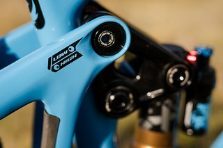

Flipchip
Je nachdem, wo man wohnt und welche Trails man bevorzugt, entscheidet man über die passende Geometrie. Ganz entgegen dem länger und flacher Trend schwört Ed Masters am Firebird und am Switchblade im kompletten 29er Setup auf die hohe Geometrieeinstellung. So attackiert er seine Rennen beim EDR und die Hometrails mit seinem „Switchi“.
# Der Flipchip an den Sitzstreben ist eine Möglichkeit, sich das Switchblade an seine Bedürfnisse und Hometrails anzupassen. – Eine zweite Möglichkeit ist ein Lowercup, der das Steuerrohr um 17 mm nach unten verlängert.
Lowercup
Wer noch mehr mit der Geometrie spielen möchte, kann dies mit dem sogenannten „Lowercup“. Das ist eine Lagerschale mit 17 mm Höhe. In diese wird die gleiche Lagerung des originalen Pivot Steuersatzes verwendet und man verlängert hiermit das Steuerrohr nach unten.

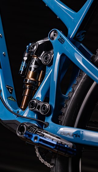

Kinematik
Wer schon mal ein Pivot gefahren ist, kennt das besondere Fahrgefühl. Es taucht nicht weg und bietet aktiver Fahrweise Gegenhalt und bergauf Effizienz. Wird eine Landung mal härter, benötigt man Durchschlagschutz. Der ist am Pivot Switchblade gegeben. So sollte man sich nicht von der Zahl auf dem Papier täuschen lassen. 142 mm können sich endlos anfühlen. Dafür sorgt die gewählte Progression und ermöglicht unter anderem auch die Verwendung von Stahlfederdämpfern.
# Das Pivot Switchblade setzt auf eine Progression, die eine Endlos-Gefühl vermittelt. – Diese Progression lässt auch die Verwendung eines Stahlfederdämpfers zu.
Stahlfederdämpfer im Detail
Für manche das absolute Muss und für andere unnötiges Zusatzgewicht. Ob man einen Stahlfederdämpfer verwenden kann, hängt an mehreren Faktoren. Natürlich muss der Bauraum im Rahmen vorhanden sein und der Dämpfer darf niemals bei einem Durchschlag irgendwo anstoßen und den Rahmen beschädigen. Das kann man prüfen, indem man die Feder ausbaut und den Hinterbau vorsichtig komplett komprimiert. Auch der Endanschlagspuffer sollte hier berücksichtigt werden.
Manche Kinematiken setzen auf die Progression in Luftdämpfern. Verwendet man in solchen Rahmen einen linearen Stahlfederdämpfer, so wird man bei großen Schlägen auf dem Trail wenig Freude haben. Warum? Die Progression fehlt und es kann zu harten Durchschlägen kommen, was nicht nur unangenehm ist, sondern auch schlecht für den Rahmen ist. Keine Sorge. Das Switchblade verfügt, wie bereits erwähnt, über genügend Progression in der Kinematik und ist somit freigegeben für einen Stahlfederdämpfer.
Fox X2 oder ein RockShox Super Deluxe Coil sind in jedem Fall kompatibel mit dem Switchblade. Das wurde schon ausgiebig getestet.
Luftdämpfer im Detail
Am Switchblade mit Float-X-Dämpfer verwendet Pivot einen 0,5 In³ Volumenspacer. Dieser Dämpfer kann mit keinem bis zu 1,0 In³ Spacer gefahren und in 0,1 In³ Schritten angepasst werden. Dazu gibt es große Volumenspacer in 0,2 In³ Abstufungen und einen zusätzlichen, kleinen 0,1 In³ Spacer für die Feinabstimmung. Wer mehr Endprogression möchte, kann einen größeren Volumenspacer montieren. Wer ein lineares Ansprechverhalten bevorzugt, kann einen kleineren Volumenspacer verbauen. Für ein lineares Ansprechverhalten empfiehlt Pivot einen 0,1 – 0,4 In³ Spacer. Verwende einen 0,6 – 1,0 In³ Spacer für mehr Endprogression.
Unten findest du die Teilenummern für die entsprechenden Spacer:
Teile Nr. Beschreibung
# Auch mit Volumenspacern kann man das Ansprechverhalten maßgeblich verändern und anpassen.
