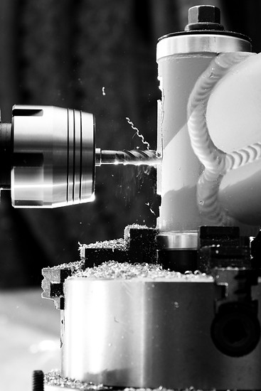

Eine Discaufnahme hatte er nicht und das Steuerrohr hat mir nicht ganz gefallen. Mit ein bisschen Nacharbeit habe ich mich aber damit angefreundet. Wie beim 12"-Rad wurde das Steuerrohr und das Tretlagergehäuse ausgefräst. Dahinterliegendes überflüssiges Material wurde entfernt.
Zussätzlich wurde die äußere Form von Steuerrohr und Tretlagergehäuse angepasst.

Ich habe einen Emco Fräsmotor mit Säule von einer Maximat 7 im Einsatz. Der Kreuztisch kam extra dazu.
Nehme an wenn Stahl damit behandelt wird ist es mehr ein zerstäuben als fräsen?
Habe bisher immer nur gelesen das solche Fräsmaschinen für die Bearbeitung von z.b. Messing und Alu gut brauchbar sind und bei Stahl das ganze zu labil ist.
