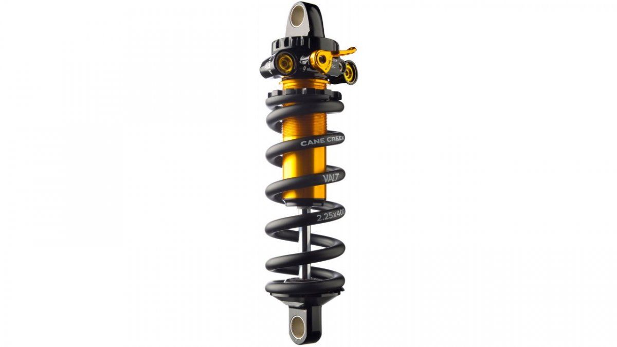

Mit dem Dämpferle kenne ich mich halt nicht aus, geht sowas auch:
Inline gefällt mir bei allen besser?
Hat so ein Coil Vorteile?
(bei ca. 90kg)
Danke + Grüße
Rainer
