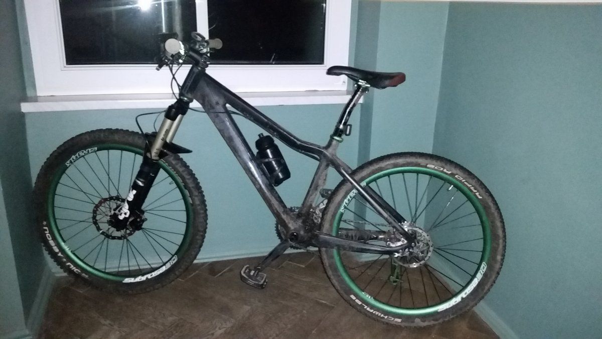

Ja, nee, da hatte ich mich missverständlich ausgedrückt. Bei mir läuft das 456 in 26" mit einer 150-mm-Gabel. Imho ist der Rahmen so auch ausgelegt. Du travelst die Gabel auf 140 mm, damit er dir in 27,5" nicht zu hoch kommt, wenn ich dich richtig verstehe. Klar, mit 26"-Rädern landest du dann natürlich immer noch höher als mit einer gleich getravelten 26"-Gabel und wahrscheinlich ungefähr da, wo du mit einer 150-mm-Gabel für 26" auch landen würdest. Was ich aber eigentlich mit "ist dir das nicht zu tief" sagen wollte: Wenn du die kleinen Laufräder hauptsächlich fürs Grobe verwendest, fehlt dir dann mit der getravelten 650b-Gabel nicht etwas Federweg?
