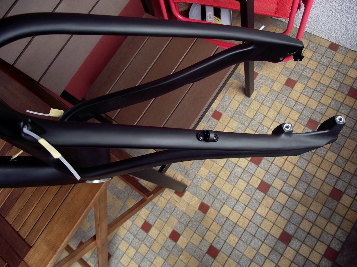

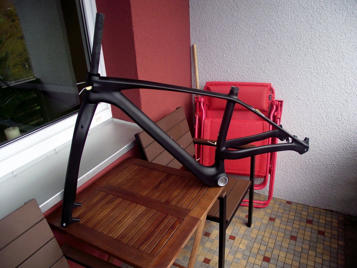

Am Frühen Freitag Nachmittag konnte ich das Rad bei der GLS abholen. Das ging schneller als erwartet. Ich habe am 07.04. die Paypal eingeleitet. Die Zoll Rechnung kam dann schließlich gestern. Wie erwartet 19% Einfuhrumsatzsteuer und 4,7% Zoll. Also kamen Rahmen, Gabel, Steckachsen, Steuersatz ungefähr 830 €. Zwar kein Schnäppchen. Aber vergleichen mit in Europa erwerbbaren Rahmen doch recht günstig.
Hier ist der Steuerrohr Bereich. Leider ist es heute nicht besonders sonnig.
Die Linke Öffnung ist für das mechanische Schaltwerk. Rechts gibt es 3 Öffnungen. Zwei für die DI2 und eine für die Bremse. Ebenfalls gibt es eine Öffnung für eine absenkbare Sattelstütze. Es gibt allerdings keinen freien Eingang ins Oberrohr wenn man eine mechanische Schaltung hat. An der Unterseite des Rahmens gibt es den DI2 Akkuschacht und eine Wasserablaufbohrung.
Carbon Sattelrohr ohne Alu Insert. Vernünftig verarbeitet ist es.
Ausgang für die hintere Bremsleitung. Sehr gut gemacht. Hätte aber gerne noch ein Stück intern laufen können.
Die Verarbeitung des Schaltwerkkabelausgangs find ich nicht so gut. Aber das ist ein kleines Detail.
Damit kann ich leben.
Der Rahmen wiegt mit Linern: 1377g. Die Gabel wiegt 626g und der Steuersatz wiegt 64g.
Der Rahmen ist an der schmalsten Stelle 90 mm breit. Also sollten 80 mm Reifen kein Problem darstellen. Ich bin mit den geplanten 72 mm Reifen also auf dem richtigen weg.
Dann kam noch mein 36 Zähne Kettenblatt. Leider ist es mit 90g recht schwer. Dafür war es aber mit 25 € sehr günstig. Mal schauen ob ich mich mit 36 Zähnen übernommen habe.

36 Zähne ist sportlich bei 1-fach am 650B. Ich fahre 34 und finde das für mich ideal, im flacheren oder nicht so steilen Anstiegen sollte es allerdings passen. Rahmen schaut gut aus, ähnlich wie bei meinem Carbonal (nur das hat keine Wasserlaufbohrung, muss immer mal die Sattelstütze rausnehmen nach dem Kärchern :D).

Cooler Rahmen, wird bestimmt ein schickes Teil :daumen:

Anbei. Der Rahmen ist noch einmal 27g leichter geworden.
