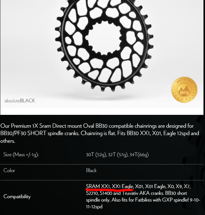

Ich hoffe nur dass die 12-fach Komponenten, sprich die Kette, mit dem kommenden KB - welches für 11-fach ausgelegt ist - harmoniert. Diesbezüglich konnte ich noch nicht wirklich was im Netz finden. Wenn nicht, hätte ich mir ein ordentliches Eigentor geschossen, da es KB für 12-fach derzeit nur von SRAM gibt.
Fängt ja schon wieder gut an hier! Bezüglich Kettenblatt meine ich gelesen zu haben, das ein "normales" 11-Fach nicht funktioniert aber wenn es eh schon auf dem Weg ist kannst du es ja direkt testen.
Das ist eben der Punkt: noch ist es nicht bestellt. Wäre halt ein ziemlich teurer Versuch, für den Fall das es dann nicht zufriedenstellend funktioniert.

mit den Absolute Black absolut kein Problem. Man(n) kann sogar, wenn es die Kettenstrebe erlaubt ein 36T CX1® OVAL Sram verbauen, funktionier tadellos.

Das hier abgebildete gewinnt bei mir zwar keinen Schönheitspreis und passt in der Varainte nicht an die Race Face Kurbel, hat mich aber dazu veranlasst mal genauer bei denen zu stöbern. Bei allen KB steht, dass sie sowohl für 1x11 wie auch 1x12 taugen. Einfach betrachtet kann es dann auch eigentlich keinen Unterschied geben (die Zähne sehen auch irgendwie aus wie immer).
Auf der weiteren Suche habe ich dann herausgefunden, dass bei der 12-fach Kette die Laschen nur äußerlich schmaler geworden sein solllen. Innen sind sie gleich wie die 1x11 Ketten.
Da ich mit den KB von Wolf Tooth bisher sehr gute Erfahrungen gemacht habe (und sie mir optisch auch sehr gut gefallen) werde ich es also jetzt mal damit testen. Wenn alle Stricke reißen, kann ich immer noch auf die von AB zurückgreifen.
Von der Warte her gesehen, hast du mich ein ganzen Stück weitergebracht - Danke! :daumen:

Genau die lichte Weite entspricht den der 1x11 Ketten. Hab zuerst eine XO 1 x 11 mit Bionicon OVAL 34T Kettenblatt gefahren, durch einen Unfall, dann ein neues Rad aufbauen lassen mit dem Umstieg auf 1 x 12 mit dem selben KB von Bionicon. Durch die gewonnene Kapazität dann recht schnell auf AB T36 CX1 gewechselt. Auf der Homepage von AB ist zwar für das CX eine Freigabe für die Eagle nicht angegeben, jedoch nach einer Mail wurde mir dies relativ schnell bestätigt. Das Original KB Eagle von SRAM bin ich nie gefahren, da ich von Oval überzeugt bin, m.M.n. schonender für das Kniegelenk. Interessant wäre es allerdings schon ob die Zähne der neuen KB einen spürbaren Vorteil bringen. Optik ist immer so eine Sache, ein jeder wie er will, an der Haltbarkeit von AB kann ich auf jedenfall bis jetzt nichts negatives sagen. Hab ebenfalls alles in Black bis auf die Kette, die Kombination Crankbrothers Eggbeater 11 und goldener Kette bei einem komplett schwarzem Rad finde ich sehr edel. Ich freue mich schon auf deinen Aufbau, bin in 3 Wochen wieder zuhause dann kann ich dir ja einmal ein Bild hochladen.
