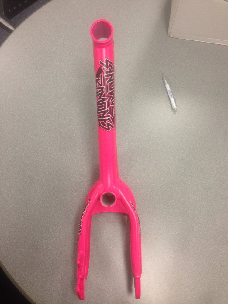

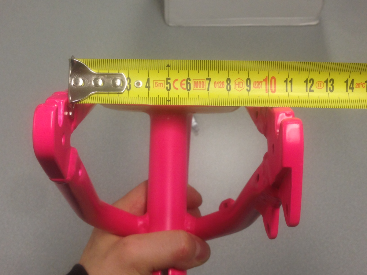

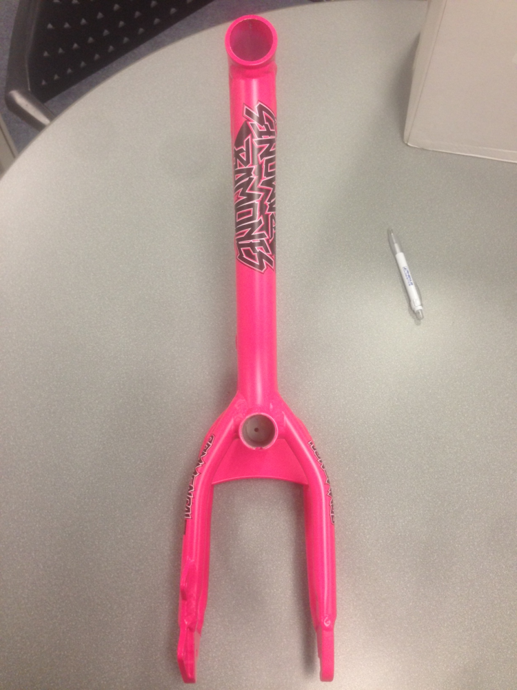

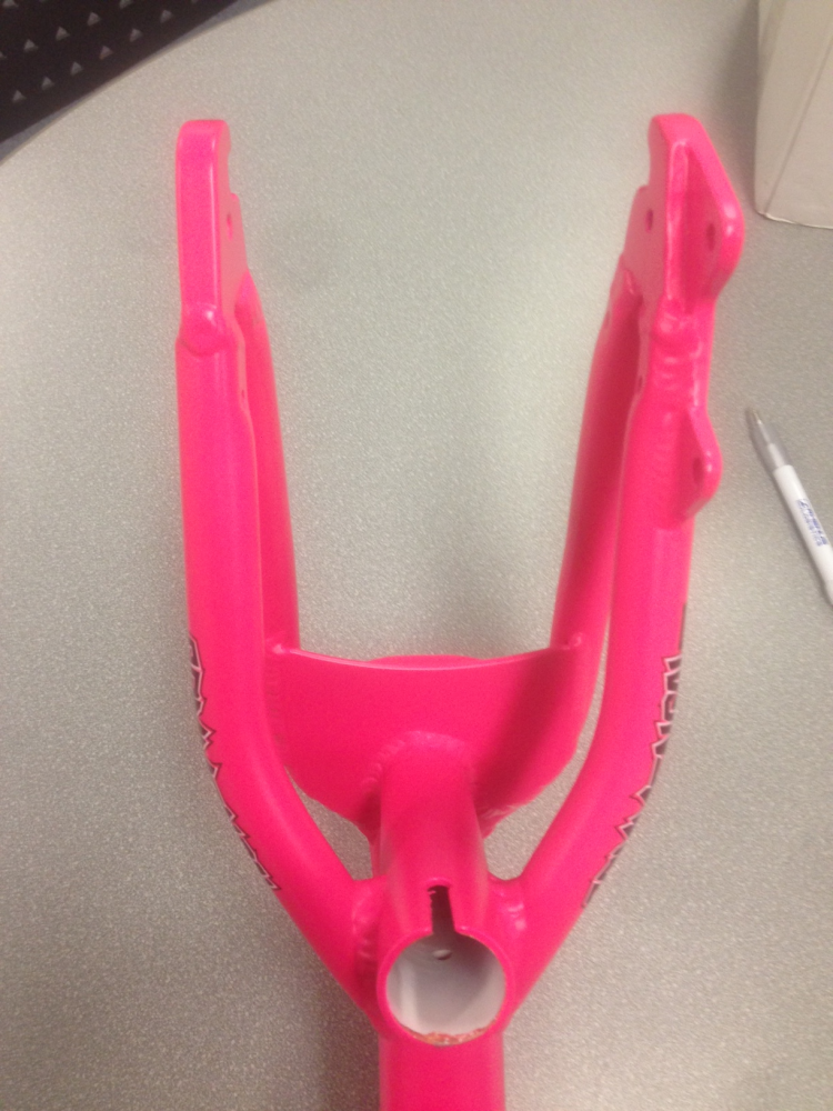

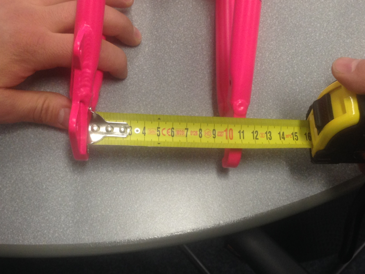

Habe mir bei Commencal online ein Ramones 12 Framekit bestellt. Ist komplett krumm, krummer Rahmen, krummes Ausfallende. Ist das bei Commencal normal, dass so was bis zum Kunden rausgeht?

Deckt sich mit meinen Erfahrungen, mein Meta 4 war extrem schlecht verarbeitet. Die Schweißverbindung zwischen Ober - und Sitzrohr war so schlecht geschweißt das es nach kurzer Zeit einen Riss hatte. Die Schweißnaht war im Sitzrohr so durchgebrannt das beim Ausreiben die Ahle abgelenkt wurde und das Rohr zum teil nur 0,5mm Wandung hatte.
Das habe ich natürlich gemacht. In Pink gibt es keinen mehr, man hat mir einen Gelben angeboten (ebenfalls Auslaufmodell). Die anderen Farben hat man mir nicht angeboten, würden mir aber teils besser zusagen.
Leider hatte ich den Rahmen mit Lieferadresse in DE bestellt, Rechnungsadresse CH. Nun wollen sie die Banane vorab zurück, das gehe aber nur ab DE (bzw. der Lieferadresse). Das ist für mich jetzt natürlich mit erheblichen Aufwänden verbunden, ich hätte seiten eines Lieferanten, der so extrem versagt erwartet, dass er sich flexibler zeigt. Dass ich mir diese zusätzliche Komplexität selber eingehandelt habe ist mir aber natürlich klar.
Auf meine Frage, wie so etwas durch die Qualitätskontrolle kommt, habe ich keine Antwort erhalten.

Inzwischen angekommen, und ist einigermassen gerade. Auch lustig ist die Hinterbaubreite, wird beim 2014er mit 100mm angegeben, beim 2017 mit 104mm - 104mm stimmt auch für den 2014er, man kann also nicht ohne weiteres eine Schnellspanner VR-Nabe einbauen.

Da wird in China irgendwer bei der QS geschlampt haben, vielleicht schauen die bei den kleinen Dingern auch nicht so genau hin. Wie dem auch sei, das ist natürlich keine Entschuldigung. Mein Meta AM HT ist perfekt verarbeitet und absolut gerade, und auch die paar anderen Commencals im Freundeskreis sind absolut in Ordnung. Ich glaube, da kann man bei jedem Hersteller mal Pech haben.

Ich hatte Ende letzten Jahres versucht einen Commencal HT-Rahmen zu kaufen.
Bei Größe L war das Tretlagergehäuse scheinbar leicht versetzt eingeschweißt. Fälschlicherweise einen M als Ersatz bekommen - da passte alles, leider M. Danach nochmal den Rahmen in L bei nem anderen Shop bestellt. Wieder krumm.
