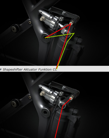

Mir ist gestern bei nem zähen Uphill der "Shapeshifter" in den Sinn gekommen und habe mich gefragt, warum Canyon hier so eine aufwendige hydraulische Lösung einsetzt. Der Grund liegt wohl darin, das der Shifter im Uphillmodus NICHT lastfrei ist.
Ich hab mal versucht das zu visualisieren, im Uphillmodus ohne SAG sind Wippe und Dämpfer in einer Linie, die Hydraulik vom Shapeshifter ist somit lastfrei. (rote Linien)
Wenn das System einfedert, dann stellt sich zwischen der Wippe am Shapeshifter und dem Dämpfer ein Winkel ein der ungefähr der Winkelbewegung des Umlenkers entspricht. Daraus abgeleitet ergibt sich eine Druckkraft auf den Dämpfer des Shapeshifters. (grüne Linien)
Im Downhill Modus ist dieser Winkel zwischen Wippe und Dämpfer immer vorhanden. Der Dämpfer ist allerdings am mechanischen "Anschlag" und die Hydraulik muss keine Kräfte aufnehmen sondern nur die Lage beim ausfedern sichern...
Das System ist im Uphill nicht lastfrei, soviel steht fest!
Jetzt stelle ich mir die Frage, wie groß die Kräfte sind, die die Hydraulik vom Shapeshifter aufnehmen muss... So klein wie Canyon es versucht uns weiß zu machen sind sie nicht und somit haben wir eine potentielle Fehlerquelle mehr am Bike. Mal schauen wie lang es dauert bis die ersten Probleme hier im Forum auftauchen...
Ich bin zumindest für mich zu dem Schluss gekommen, dass eine absenkbar Stahlfedergabel immernoch das kleinere Übel ist! :lol:

Wie ist eigentlich die Belastung zB einer ausgefahrenen Reverb? Ist die Lastfrei? :rolleyes:
Genau das ist der Punkt!!! Ich hab inzwischen die zweite Reverb wegen einem Defekt beim Service und die Sattelstütze wird ja "nur" mit meinen 80kg belastet...
Durch das Hebelverhältnis am Hinterbau wirkt etwa das dreifache Fahrergewicht auf dem Dämpfer. Durch das Knickmoment im Shapeshifter kommen geschätzt 1/3 davon bei der Hydraulik an. Statisch wird das System also mit dem Fahrergewicht belastet, wie bei der Sattelstütze. Die dynamischen Belastung bei Sprüngen, sind aber um ein vielfaches höher zumal das Knickmoment mit zunehmender Federwegsnutzung immer größer wird... Und, das Strive ist ja wohl dafür gemacht hart rangenommen zu werden...
Wäre das System wie von Canyon behauptet "lastfrei", dann hätte ich keine Bedenken. So glaube ich nicht, dass das System zuverlässiger sein wird als die Systeme von Cannondale und Scott!
